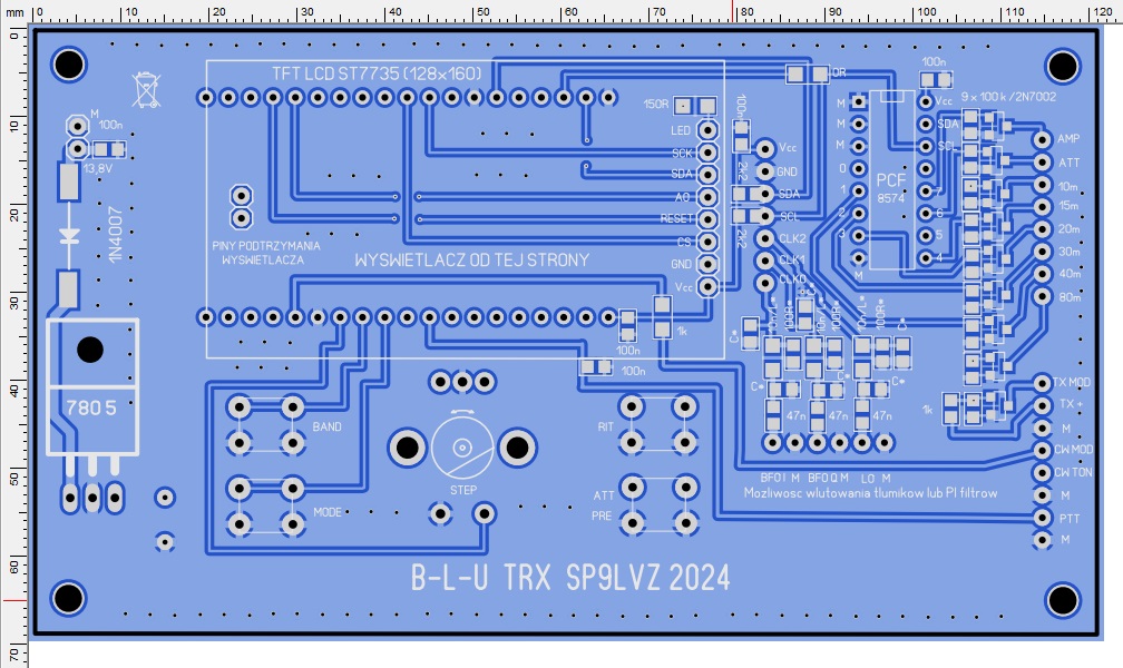

W związku, z tym iż trwają prace nad ostateczną wersją syntezy wg grafiki jak w poście wyżej - synteza przystosowana do sterowania logiką dotychczasowych modułów trx z p.cz. na mosfetach - pytanie o zainteresowanie PCB do tej syntezy. Wsad do syntezy będzie "otwarty" do możliwej indywidualnej modyfikacji (własny znak, zmiana pasm itp). Funkcjonalność jak w opisie powyżej.
Poniżej projekt PCB w trakcie realizacji wymiar był by ok 70x120 mm tak by pasował na przednią ściankę obudowy o wysokości 7 cm.
Proszę o info na prv kto byłby zainteresowany PCB i ile szt?
p/s W związku z napotkanymi problemami z kompilacją i wgrywaniem programu do ESP32 (nie tylko u mnie) , przygotuję dokładną instrukcję co można zmodyfikować w kodzie i jak wgrać kod do procesora. Temat nie jest oczywisty, bo w necie nie było dokładnych opisów co do tej syntezy, ale jest już wszystko opanowane. Wczytanie programu odbywa się z Arduino IDE, nie potrzeba żadnego specjalistycznego programatora.
