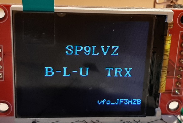

Dziś odebrałem przesyłkę uzupełnień ilościowych wszystkich domówionych PCB. Wysłałem na prv informacje dla zainteresowanych, jakbym jeszcze kogoś pomiał to proszę o kontakt prv. Kończymy zatem intensywny okres zimowy z głównymi blokami trx w oparciu o p.cz. na mosfetach.

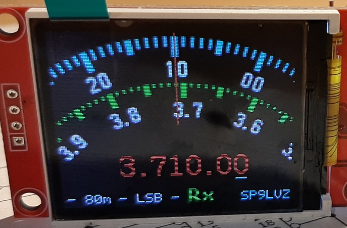

Zaczęły się prace "wiosenne" z realizacją propozycji syntezy VFO z generatorem Si5351. Wybór padł na wersję wsadu JH3HZB - nostalgiczna synteza imitująca skalę liniową - analogową.
Układ syntezy, co ważne jest nisko budżetowy (moduły kosztują po kilkanaście zł) i bardzo prosty w realizacji. Oparty jest o moduły: ESP32 DEV KITC 38 pin (lub pod nazwą ESP32-WROOM-32U 38 pin), moduł Si5351, wyświetlacz TFT LCD 128x160 (1,8 cala ST7735). W proponowanym projekcie (aktualnie modyfikowany kod pierwotny) synteza będzie obsługiwać 6 pasm (80,40,30,20,15,10m), przełączanie mode emisje: USB/LSB/AM/CW, będzie miała sterowanie przełącznikiem pasm, sterowanie ATT/PRE AMP. Planuję przygotować do syntezy płytkę bazową pod w/w moduły. Na module ESP32 jest już opracowany w zeszłym roku klucz elektroniczny, jeśli będzie taka możliwość to połączymy kody by procesor obsługiwał też CW jako keyer.
Poniżej intro syntezy i widok ekranu.
