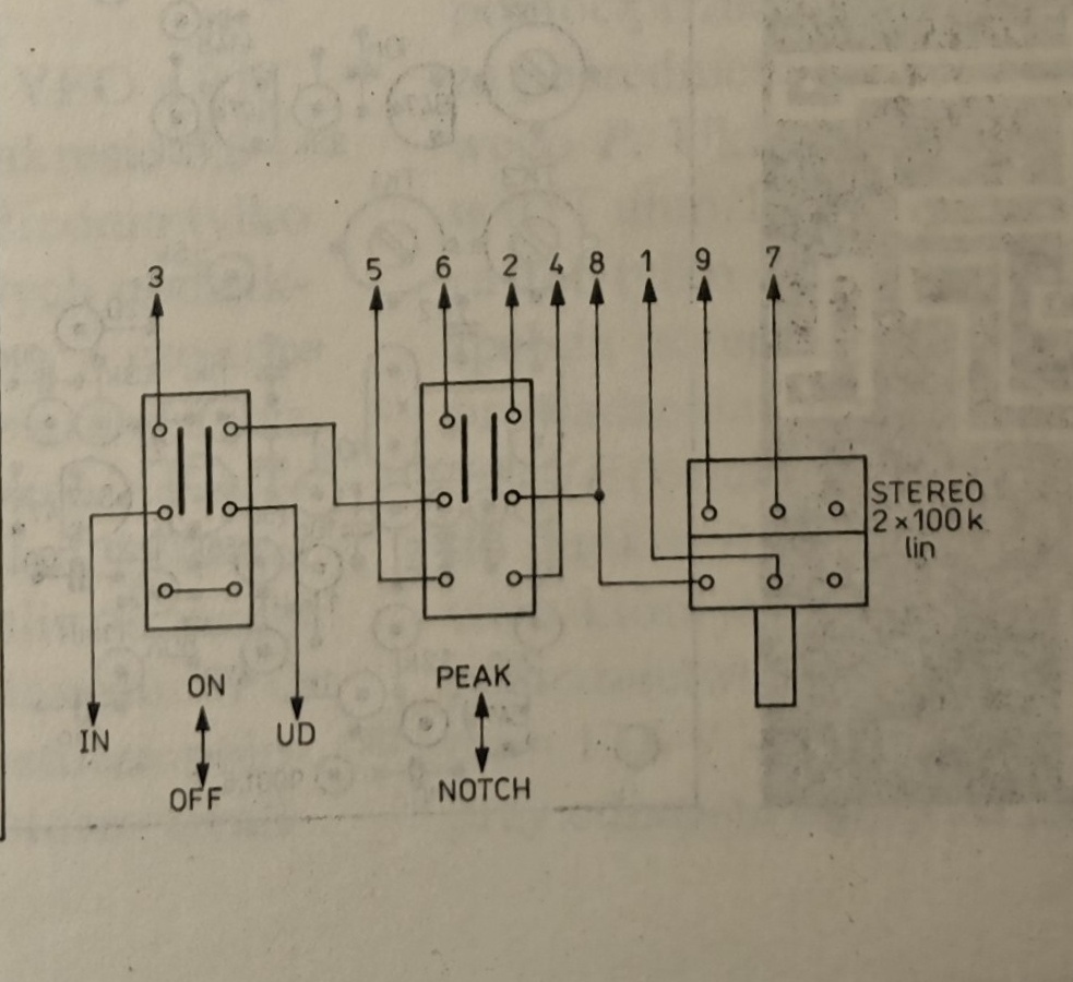

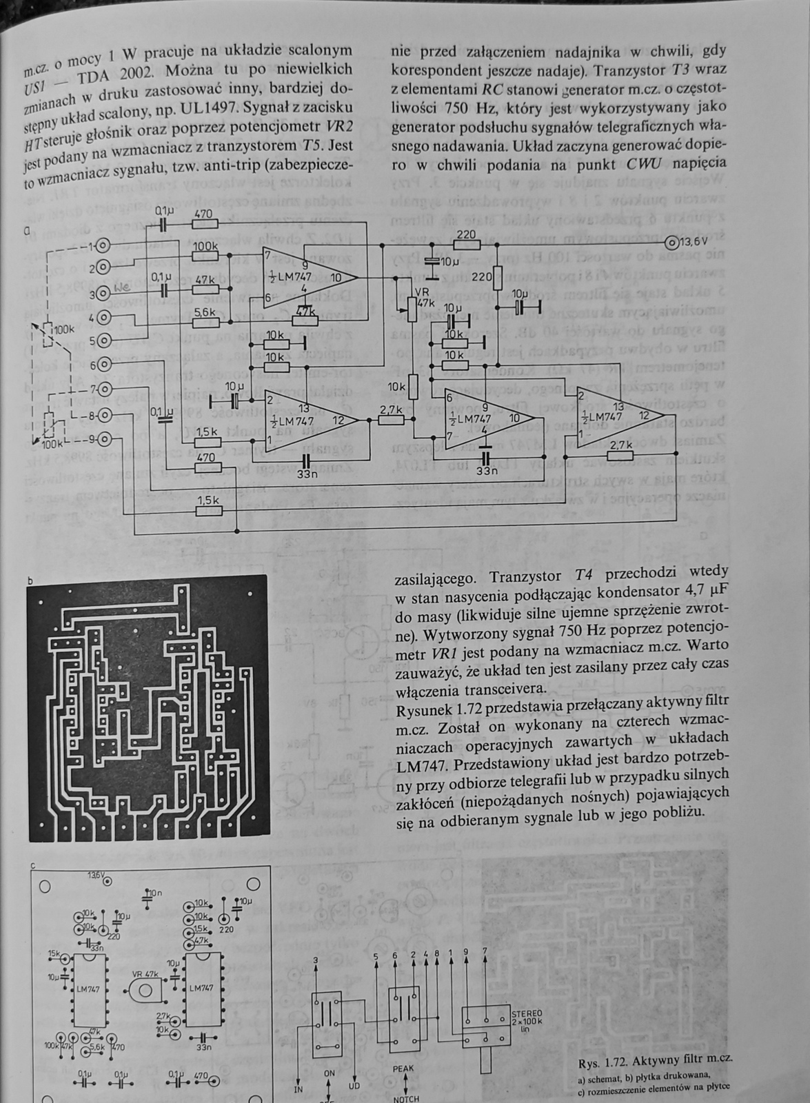

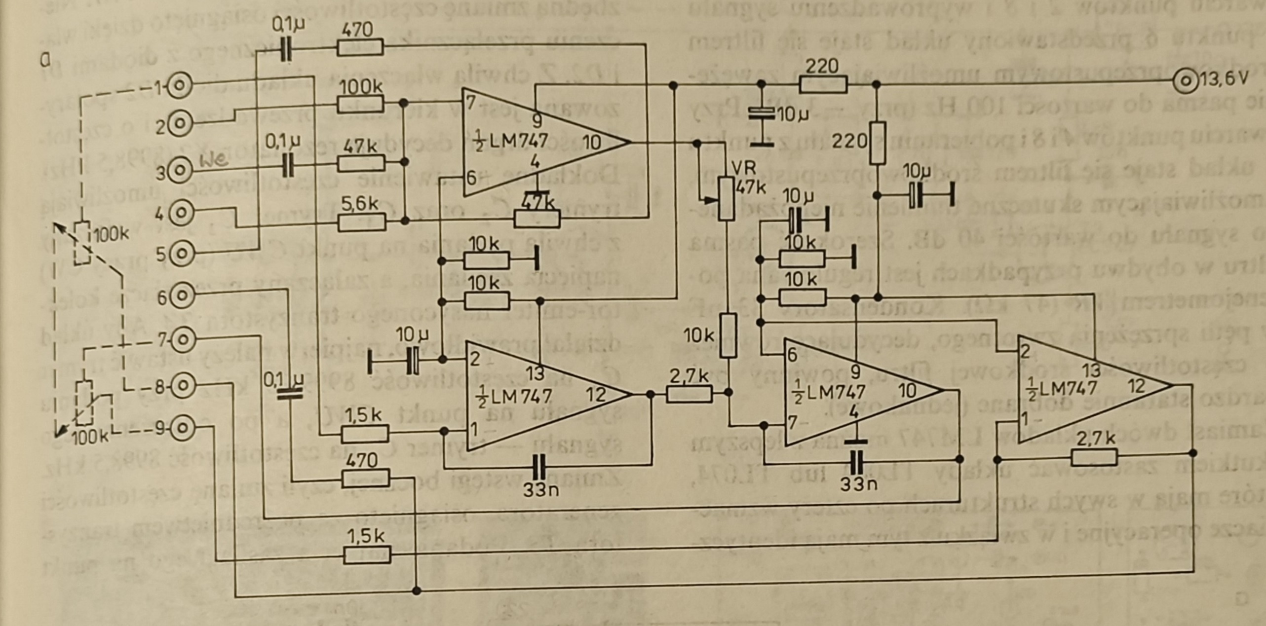

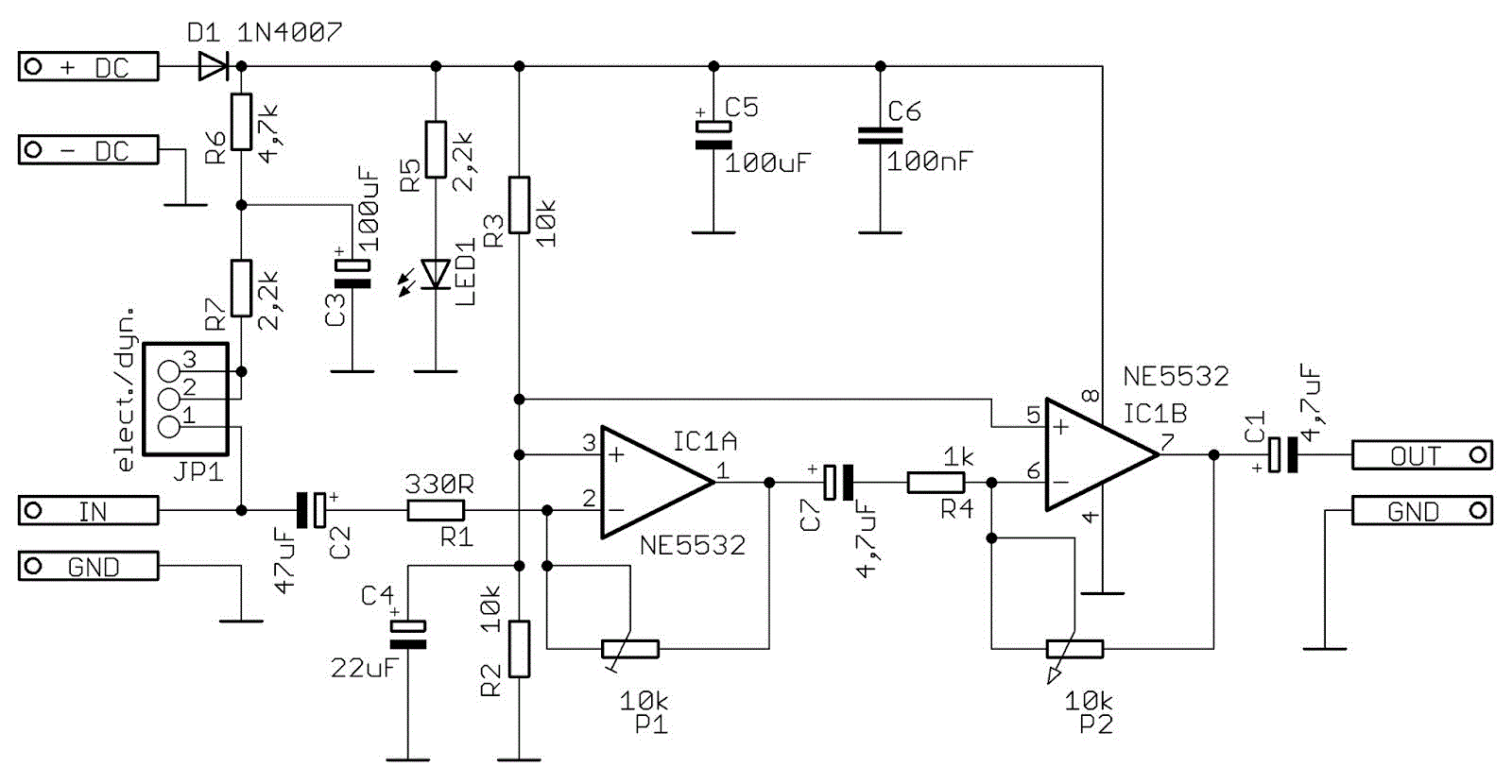

Opis filtra Notch "http://www.cqham.ru/notch.htm"
bfo wzorowane na SP5WW.
Reszta to układy klasyczne . Zastanawiam się nad zamówieniem
pcb przełącznika filtra notch. Porozmawiam z my friend w chinach ,
co do wyceny (minimalna ilość to 10 szt).
