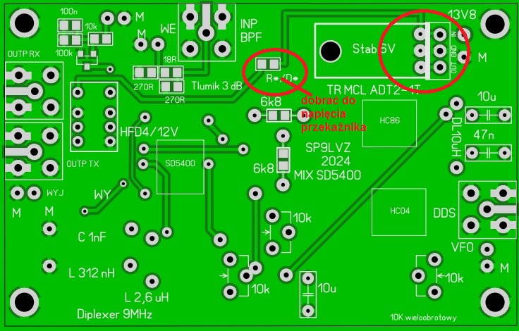

Uwaga do PCB mieszacza na SD5400 - chodzi o stabilizator 6V na płytce. Co do zasady zrobione tam są pady pod mały plastikowy stabilizator 100mA, ale jest miejsce na duży. Małe plastikowe mają odwrotnie wej/wyj niż duże. Jeśli ktoś się zdecyduje jednak na duży to lutując go od góry trzeba ułożyć go "brzuchem" do płytki, a radiatorem do góry. Nie ma przeszkód by wlutować go od dołu, wtedy radiatorem do PCB.
Na płytce jest rezystor lub dioda w szeregu z uzwojeniem przekaźnika w celu dopasowania zasilania do napięcia cewki przekaźnika (zasilanie idzie na przekaźnik z napięcia zasilania płytki, a nie ze stabilizatora). Przekaźnik co do zasady jak na pozostałych płytkach (p.cz., modulator) jest załączany napięciem +5V (np z syntezy) przez tranzystor 2N7002.
Poniżej zdjęcie PCB i tego miejsca na stabilizator.
