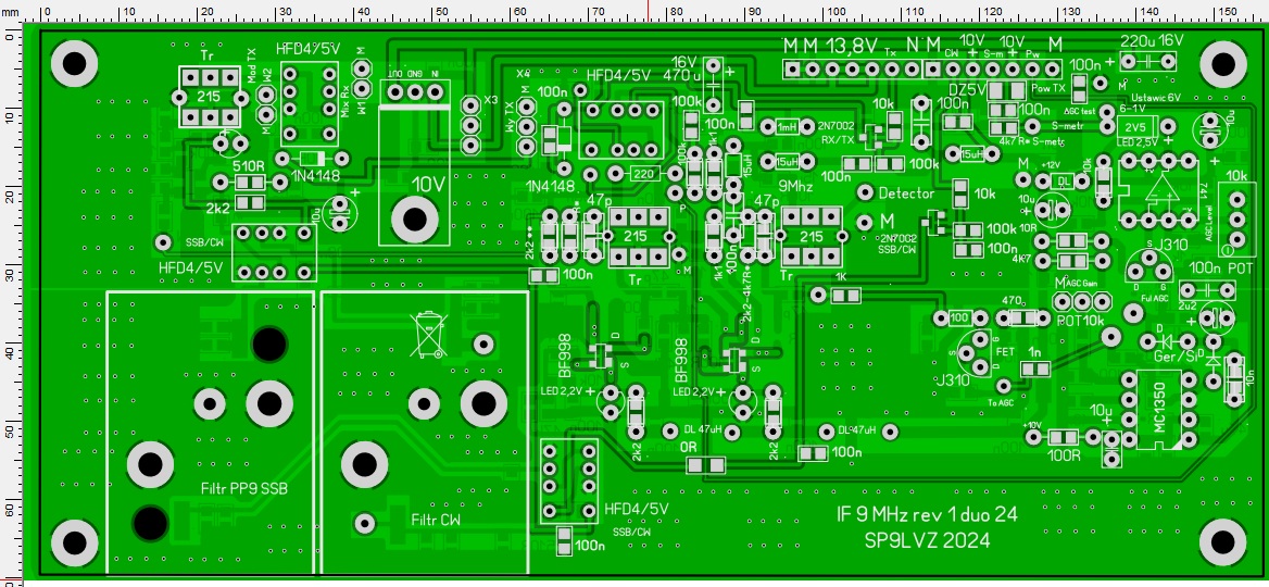

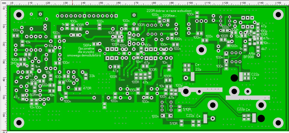

W załączeniu widok PCB z dwoma filtrami z poprawioną widocznością opisów elementów. Dławiki w zasilaniu i ARW można wlutować jako smd lub THT (odpowiednio na górze lub dole). Wartości indukcyjności nie są krytyczne, można dać z przedziału 15-100uH, mając na uwadze jak najmniejszą rezystancję dławika dla prądu DC. W szczególności można zignorować wartość na PCB 1mH - tam jak inne można dać 15uH (na schemacie nie ma takiej wartości).
UWAGA DO MONTAŻU: na płytkach jest rezystor 10R w zasilaniu drenu T5 (J310), którego nie ma na schemacie. Użycie tego rezystora wniknęło głównie z potrzeby zrobienie przejścia zasilanie nad ścieżkami. Może tam być zrobiona zworka. Nie ma to znaczenia czy jest tam 10R czy zworka.
p/s niestety ze względu na tą przypadłość portalu w aspekcie blokowania kolejnych wpisów z pełną edycją (nie wiem czy tylko przeze mnie) dopóki kolejna osoba nie zrobi wpisu nie mogę zamieścić obrazów PCB wersji z jednym filtrem z poprawioną czytelnością opisów elementów
