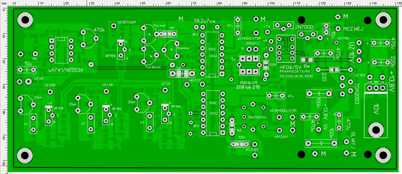

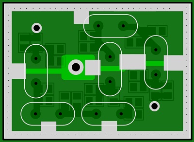

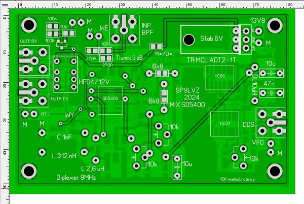

p/s osoby, które nie potwierdziły do tej pory zapotrzebowania na kolejne moduły PCB profesjonalnych: tor BFO/modulator/demodulator/wzmacniacz audio na UL1042 (S042)/TDA2003, mieszacz na SD5400 i płytki pod filtr drabinkowy kwarcowy (6 rezonatorów), proszę o kontakt na prv (jaki moduł, ile sztuk). Moduły są kompatybilne do toru wzmacniacza p.cz. na mosfetach wersji I i II.
W torze modulatora będzie możliwość alternatywnie użycia cewek 215/203/208/218/228 (potrzebna jedna sztuka jednego z tych typów).
W załączeniu obrazy tych płytek. Tor modulator/demodulator ma identyczny wymiar i rozstaw otworów jak PCB p.cz. z jednym filtrem. Realizacja będzie na początku lutego.
