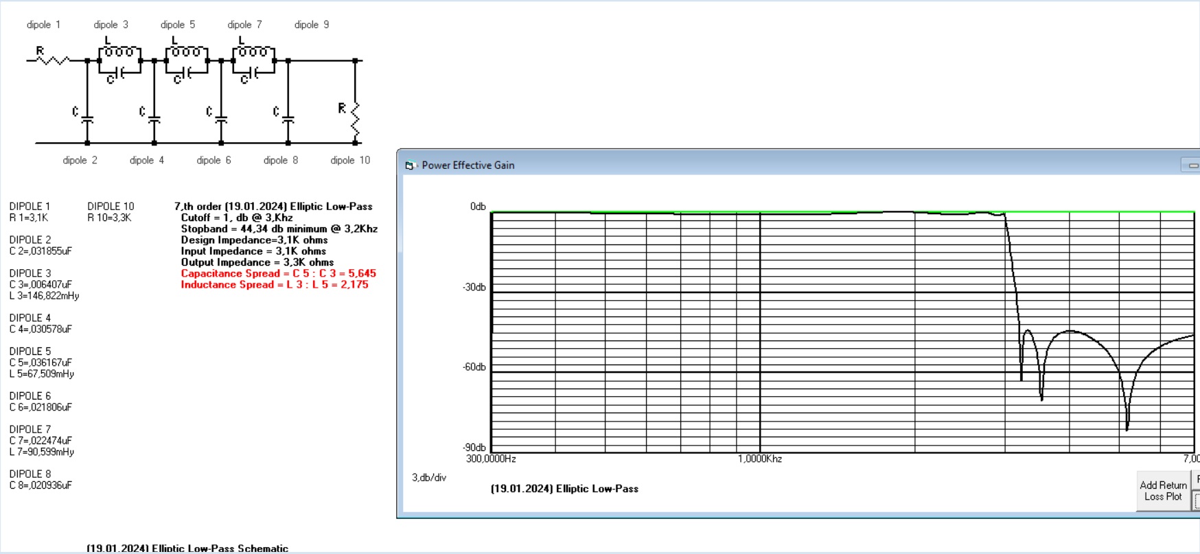

Do schematu wzmacniacza audio z akustycznym filtrem załączam wynik symulacji pracy filtru wykonany w programie "Filter Design V 4,5 " .
Informuję, że na wcześniej podanym schemacie wartość indukcyjności została podana wyłącznie informacyjnie. W zależności od założeń , należy sobie dobrać odpowiednią wartość indukcyjności. Program "Filter Designe V 4,5" jest bardzo dobrym narzędziem , w dodatku łatwym w opanowaniu. Można go stosować do projektowania każdego rodzaju filtrów.

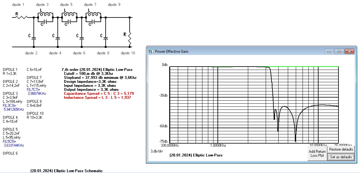

Jeszcze jedna propozycja Kolegi Henryka sp2jqr dotycząca wartości indukcyjności cewek i pojemności kondensatorów w module akustycznego filtru. Oczywiście są to dane czysto teoretyczne, bo choć wprawdzie indukcyjności uzyskane z obliczeń można w pewnym przybliżeniu uzyskać, to już kondensatorów z takimi ułamkowymi wartościami nie znajdziemy. Tutaj zaczyna się pewna "zabawa" , bo musimy szukać przybliżonych pojemności i w programie "Filter Designe V 4,5 " podstawiać te realne wartości po czym sprawdzać jak nam się zmienia charakterystyka przenoszenia . Z powodzeniem można spędzić całe popołudnie na szukanie kompromisu pomiędzy tym co jest dostępne, a tym co nam program obliczy ale da się to zrobić. Pewnie kilka razy trzeba będzie robić te obliczenia ponieważ początkowo nie znając dobroci naszych cewek musimy zakładać, że są one idealne. Po uzyskaniu jakiś wstępnych wartości można je pomierzyć i ponownie dokonać obliczeń programem wpisując już w tabelę uzyskane dane. Niedługo sam będę montował opisany wyżej moduł i ciekaw jestem jaki wynik uda się tym razem uzyskać.
Obliczenia wykonane przez Kolegę sp2jqr.
Ten pierwszy koślawy wykres wykonałem sam. Drugi, równiutki jak stół , wykonał Kolega Henryk.
