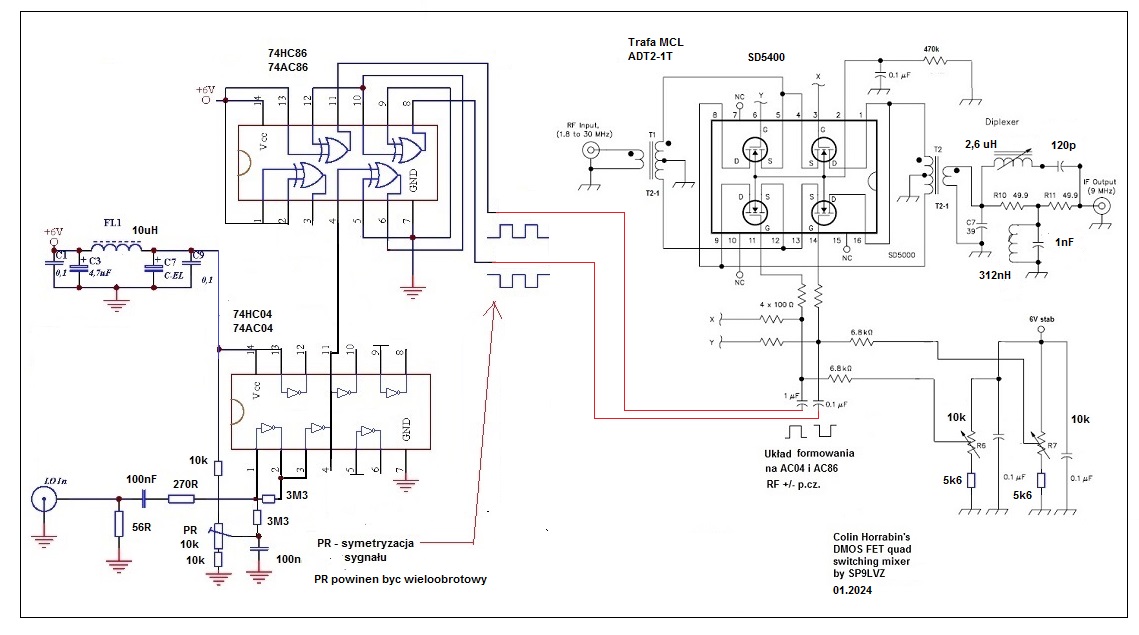

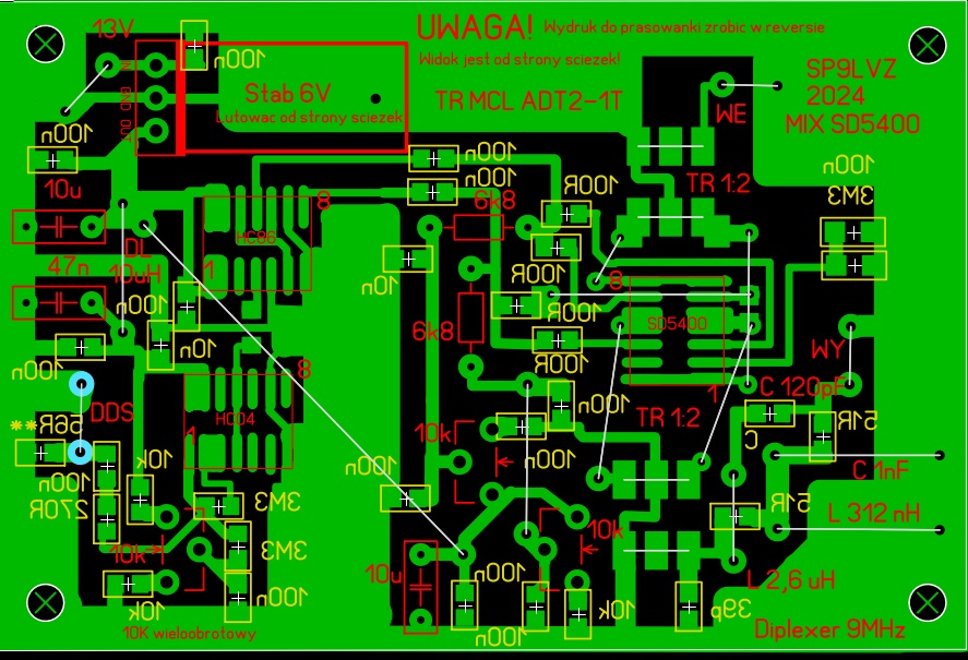

Zamykając z mojej strony temat mieszacza na kluczach z użyciem DMOS SD5400, zrobiłem ostatni z planowanych testów wersji mieszacza wg mojej propozycji układu formowania sygnału na AC04 i AC86. Tym razem całość z układami smd.
Mieszacz pracuje od pierwszego włączenia. Wyniki podobne jak w wersji z układami DIL (SD5000), głownie chodzi o poziom tłumienia mieszacza ok 6-8 dB (tak jak w publikacjach o tym mieszaczu).
W załączeniu schemat i widok PCB. Zrobiłem prasowankę, więc konieczne były krosówki. Potencjometr równoważenia należny uwzględnić wielo-obrotowy.
Przy ustawianiu zrównoważania dla się to zrobić bardzo precyzyjnie dla jednej częstotliwości heterodyny, jednak przy zmianie częstotliwości heterodyny punkt równoważenia jest inny.
Zalety:
- wysoka wartość IP3 (mało zależy od dopasowania wej-wyj), bardzo niskie szumy mieszacza (nie mierzyłem co do wartości), stwierdzenie ogólne, ale w tym zakresie nie da się za bardzo "zepsuć" tego mieszacza,
- prosty i stabilny układ formowania sygnału heterodyny (w wersji AC04+AC86),
- dla wysokiej wartości IP3 nie potrzeba problematycznego wzmacniacza jak do mieszaczy diodowych wysokopoziomowych,
- bezproblemowe uruchomienie,
- układy AC/HC04, AC/HC86 i SD5400 bez problemu do nabycia,
Wady:
- problem idealnego zrównoważenia dla różnych częstotliwości heterodyn (trudno obecnie określić na ile istotny),
- pewna trudność z wykonaniem diplexera (cewka 312nH),
- tłumienie 6-8 dB.
