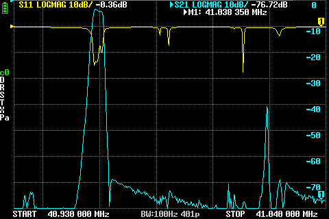

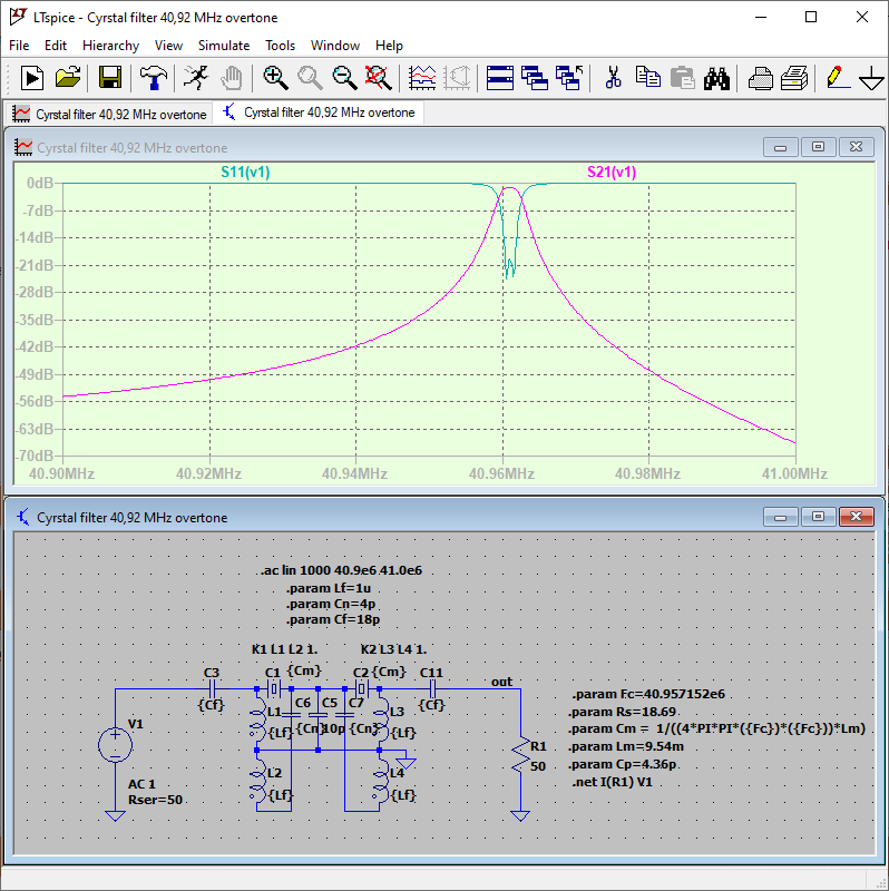

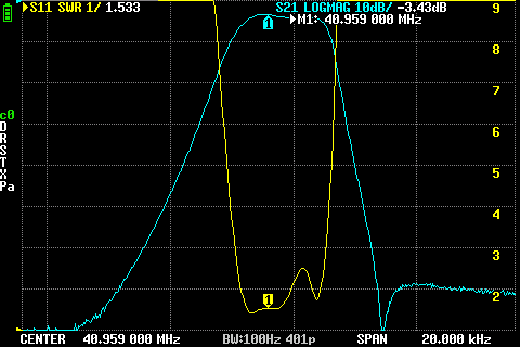

Ahh, sorry. Źle zrozumiałem czego dotyczyła uwaga. I masz rację, nie doczytałem pomocy odnośnie dyrektywy ".net". Jakie to proste!
Przy okazji wróciłem do swojego starego eksperymentu z tego starego postu.
Z wyrazami szacunku Karol!
Dzięki symulacji zweryfikowałem możliwości wykonania filtru fitru drabinkowego na rezonatorach owertonowych i oto wstępna charakterystyka. Filtr QER na 6 rezonatorach z założonym pasmem przepustowym tak by wyszło dopasowanie na 200 omów (3,45 kHz). Dopasowanie zrealizowane transformatorowo, zakładam, że obwodami LC będzie możliwe uzyskać poprawę. Widać wyraźnie pasożyty powyżej częstotliwości filtru i nierównomierność w paśmie przepustowym ale to tylko przymiarka.
To samo z zoomem
