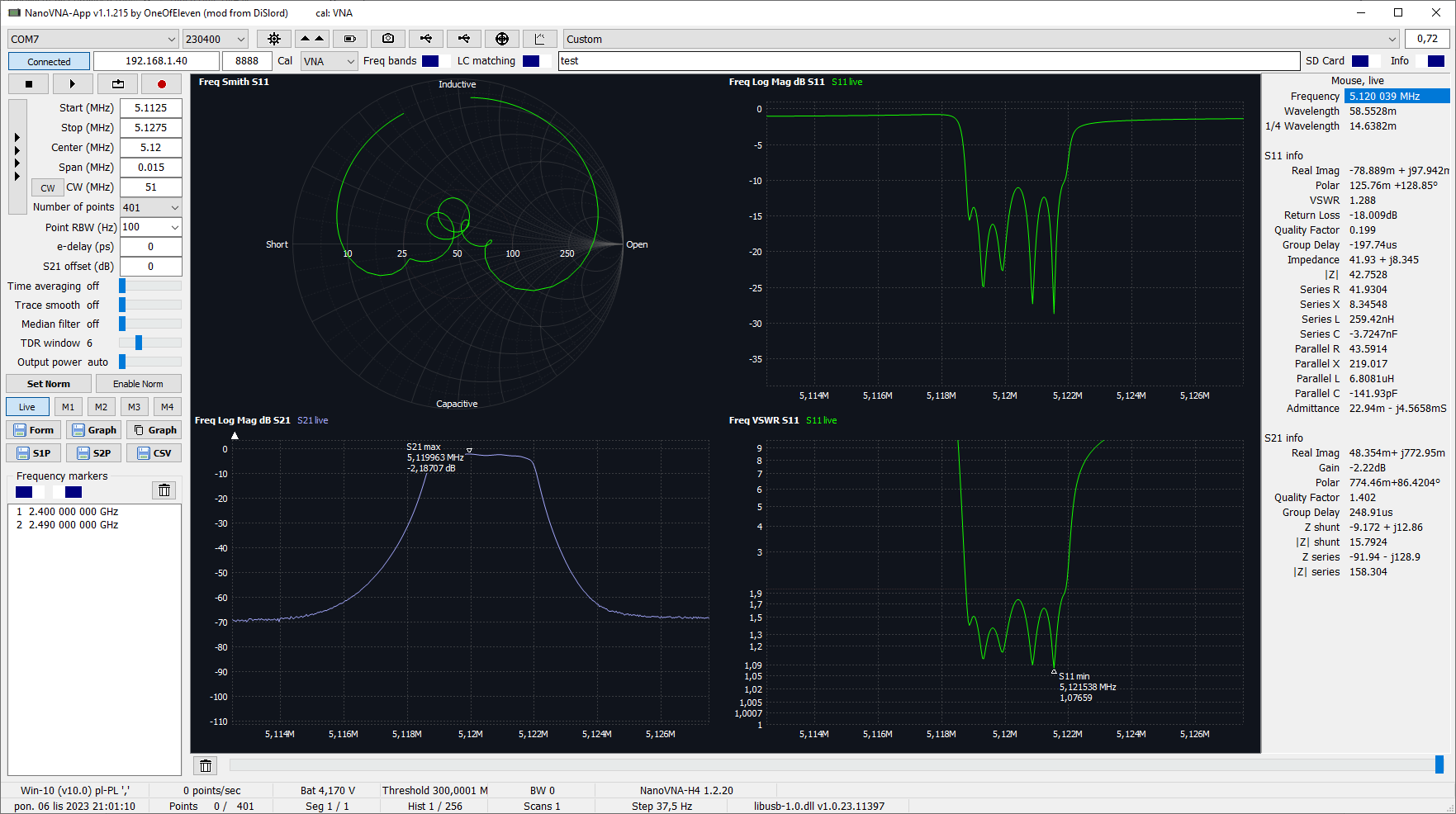

Zgodnie z obietnicą przedstawiam wstępne wyniki eksperymentu z filtrem kwarcowym SSB z kwarców 5.12 MHz. Parametry założone to pasmo 3 kHz zaś kwarce zastosowałem podobne jak w modelu filtru dla CW.

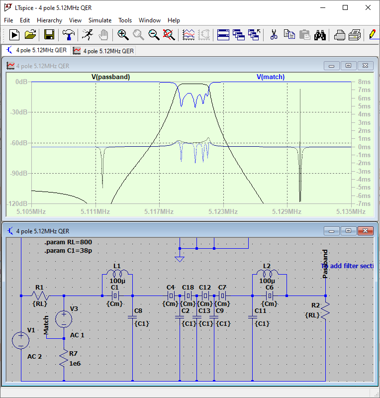

Podobnie jak poprzednio, filtr wykonałem z kwarców niespecjalnie dobieranych na montażu próbnym czyli bez specjalnej troski o ekranowanie. Liczba 6 kwarców wynika z przyjętego założenia, że tłumienie w kanale powinno być niższe niż 3db, tłumienie poza kanałowe >60 dB i topologia QER. W tym przypadku zacząłem od wyliczenia wartości elementów w programie "Dishal" i wykonanie symulacji przewidywanej charakterystyki. Oto ona:

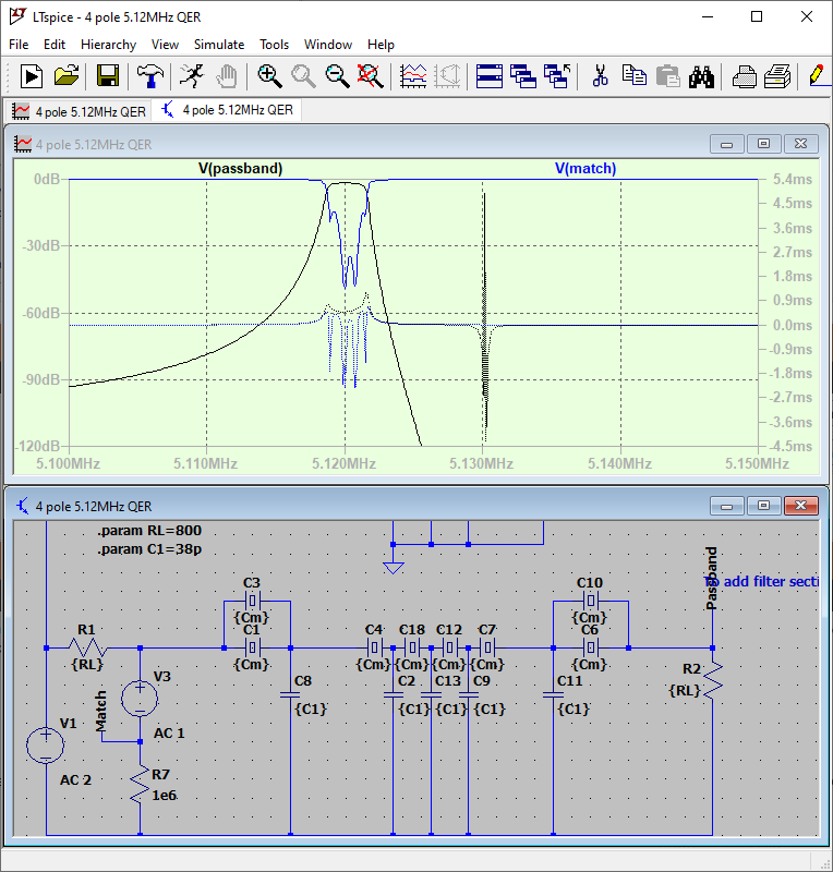

Jak widać, charakterystyka jest łagodniejsza od strony niższych częstotliwości i wynika to z właściwości topologii QER. Bazując na pracach DK4SX postanowiłem spróbować zmodyfikować projekt zastępując końcowe rezonatory włączone równolegle, dławikami. A oto efekt symulacji:
Wygląda to znacznie lepiej ale ostatecznie w rzeczywistym układzie wymagało to zmiany dopasowania. Z NanoVNA to prosta czynność polegająca na takim dobraniu elementów kompensujących by uzyskać minimalne zafalowanie zarówno w charakterystyce przenoszenia jak i WFS. A oto efekt końcowy:
Mniejsze tłumienie poza kanałowe wynika z braku należytego ekranowania co na tym poziomie jest w zupełności zrozumiałe.
Raz jeszcze podkreślam pełną zgodność rezultatów z założeniami i wynikami symulacji.
