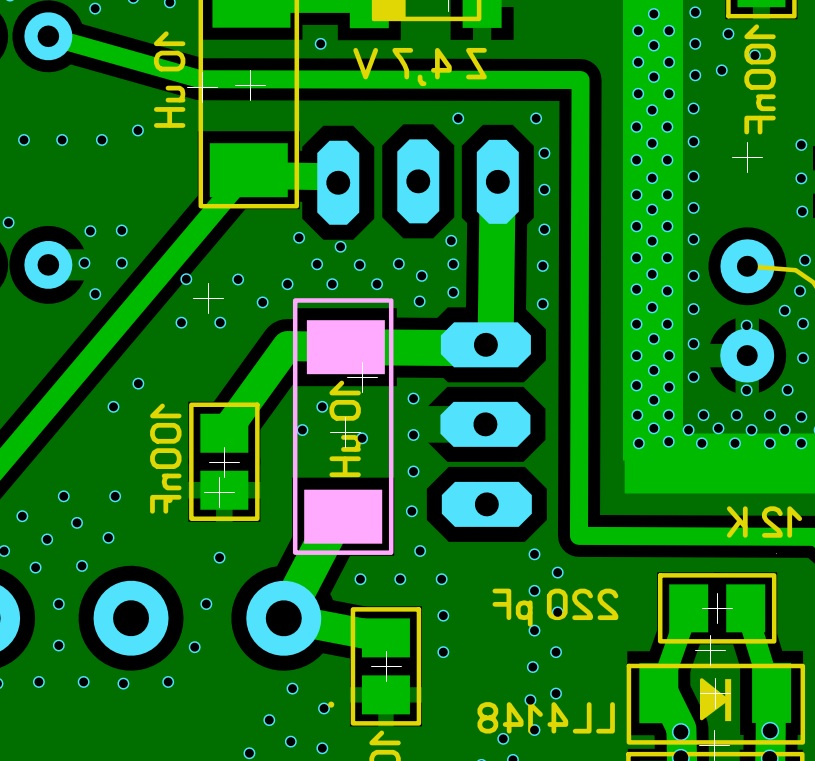

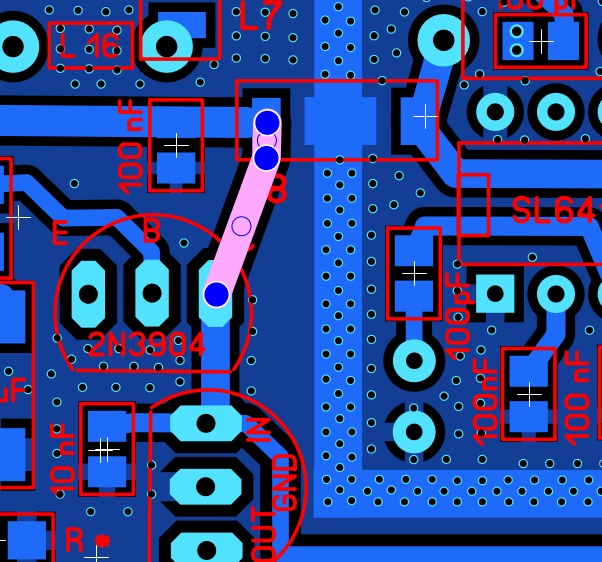

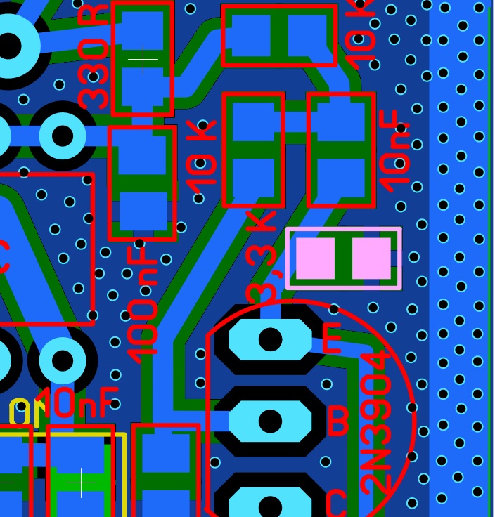

Jeden z naszych Kolegów zaczął składać ostatnią wersję wzbudnicy Plessey i zauważył, że są na niej drobne błędy w ścieżkach. Aby układ działał poprawnie należy zlinkować dwa punkty zaznaczone na załączonych zdjęciach oraz usunąć jeden dławik oraz jeden rezystor. Poprawiłem przy okazji wadliwy layout i wklejam nowy. Może warto jeszcze chwilę poczekać do czasu wykonywania nowej płytki aż wspomniany Kolega uruchomi cały układ, bo po drodze może się okazać, że jeszcze coś innego trzeba poprawić. İmage İmage İmage
.lay6  exciter G4CLF red pcb 26.06.2023 w.3.lay6 (Rozmiar: 1.31 MB / Pobrań: 878)
