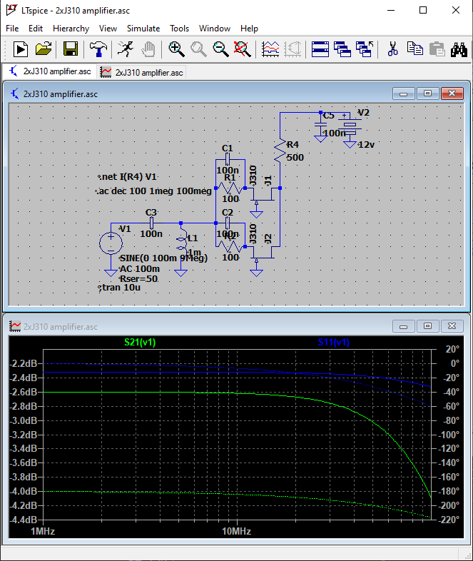

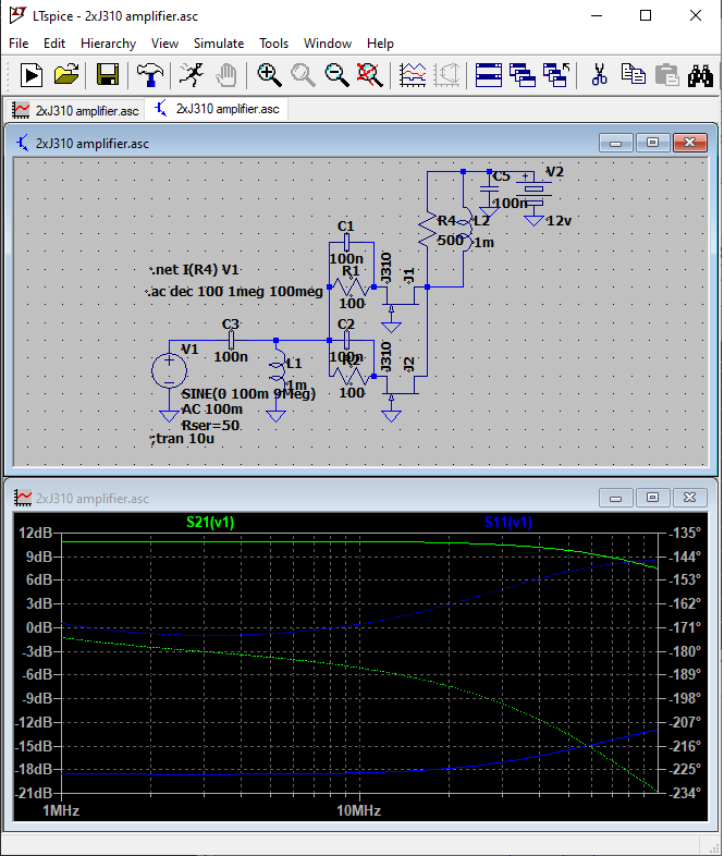

(26-09-2023 22:05)SP9LVZ napisał(a):  Karol, Ty operujesz dobrze w symulacjach to może to teoretycznie zweryfikujesz i dasz tu wnioski... :-)
Na ochotnika wyręczam Karola i załączam oczekiwane symulacje.
Wnioski nasuwają się same.
