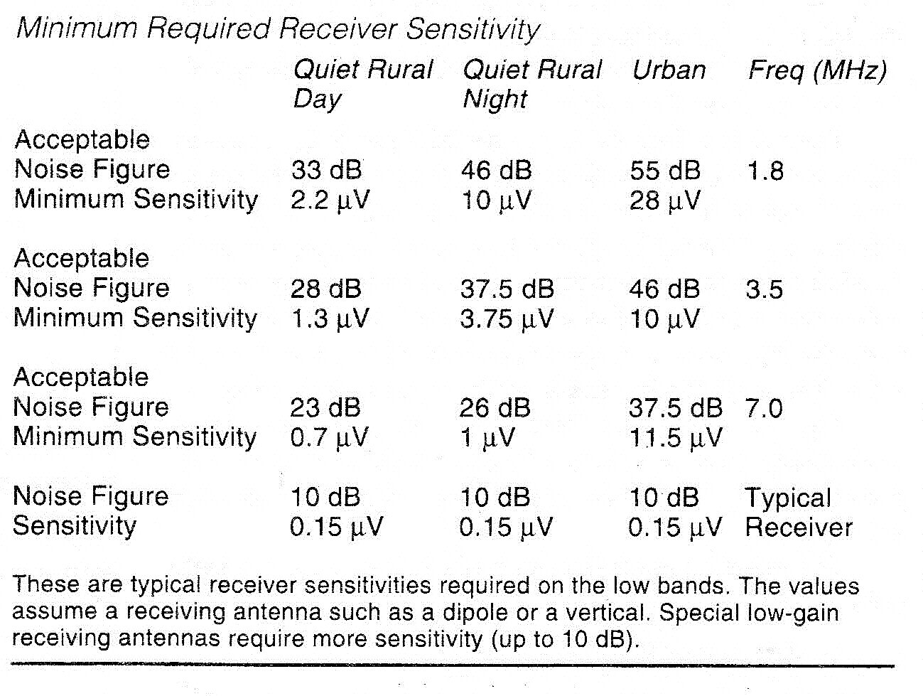

@ SP9FYS - być może tak, ostatecznie okaże się, iż mieszacz diodowy z niskoszumowym VFO to optimum pod względem szumów lub mieszacze na kluczach.
Jednak na wyższych pasmach będzie taki układ wymagał przedwzmacniacza antenowego (i dodamy te zmniejszone szumy). Tu jest kolejny temat doboru wzmocnienia przedwzmacniacza - taki poziom, by był wystarczający, a zarazem niski i dzięki temu nie wznosił za dużo szumów. Wypadkowa może być taka, że mieszacz diodowy + przedwzmacniacz = AD831/SL6440 i tym podobne mieszacze aktywne.
Na niskich pasmach można powiedzieć, że szumy odbiornika kompletnie nie mają znaczenia, bo szum "pasma" przykrywa całkowicie szum odbiornika. Jednakże odbiór audio jest przyjemniejszy gdy odbiornik ma niskie szumy, zwłaszcza sygnałów na niskich poziomach. Pomijam rozważania konstrukcji odbiornika, gdy na niskich pasmach stosuje się tłumiki antenowe i ARW na tłumikach, obniżając poziom silnych sygnałów wejściowych z 80 i 40m do tak niskich poziomów, iż zaczyna wychodzić szum odbiornika. W pasmach 21 i 28 MHz szum odbiornika nabiera istotnego znaczenia tam już sygnałów wejściowych nie tłumi się, a generalnie wzmacnia.
Dochodzi jeszcze kwestia warunków odbioru. Dla osób, którzy mają "tło" na S7 to nic nie ma znaczenia, bo i tak słyszą tylko stacje powyżej S8-9. Jakiej jakości odbiornika by nie używali zawsze będą mieli to samo. W takim przypadku dla nich ta dyskusja jest bez przedmiotowa. Ale jeszcze są osoby, które mają dobre warunki odbioru lub wyjeżdżają w "cichy" teren.
