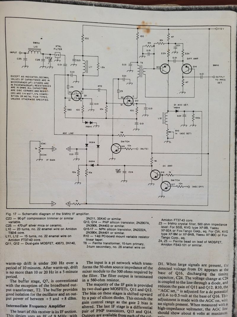

W ARRL 1985 Handbook był opisany odbiornik wg projektu W7ZOI/K5IRK (QST 11/85).
Bardzo dawno temu wykonałem pośrednią z tego projektu na 2 mosfetach.
To była "najcichsza" pośrednia jaka słyszałem.
Chciałbym ją jeszcze raz zrobić i poszukuję wzoru pcb.
Z tego co pamietam, była w którymś Handbooku do prasowania.
Być może jest też w 85, jednak mam egzemplarz z wyciętymi niektórymi wzorami.
Jesli ktoś ma mozliwość sprawdzenia tego w rocznikach 83-87 to będę bardzo wdzięczny.
Rysiek.
