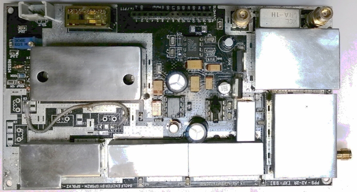

Zamieszczam zdjęcie wzbudnicy Plessey z 3 stopniami IF, puszkami ekranującymi ale bez akustycznego filtru, który w kolejnej wersji został umieszczony pomiędzy wzmacniaczem operacyjnym, a stopniem mocy m.cz.
z drugiej strony płytki jest tyle samo ekranujących puszek. Taki "radiowy Abrams" Smile .

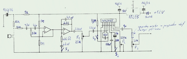

Przedstawiam sprawdzony layout mikrofonowego kompresora . Układ został opracowany przez Kolegę Henryka SP2JQR , był też kiedyś opublikowany w "ŚR". Ze względu na wysoką czułość powinien być dobrze ekranowany.
Kompresor doskonale sprawdza się przy pracy QRP.
Pliki GERBER przedstawionego layout`u mikrofonowego kompresora. Plik jest w wersji skompresowanej, tak jak zazwyczaj wymagają tego producenci pcb.
.lay6  kompresor sp2jqr last v. 2 b by sp5rzm.lay6 (Rozmiar: 131.78 KB / Pobrań: 1007)
.rar  mikrofonowy kompresor sp2jqr.rar (Rozmiar: 57.42 KB / Pobrań: 443)
