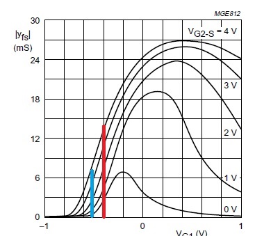

@ SQ5KVS to co piszesz to ok, (tłumik przed czy za),... ale tłumik w p.cz. jest przecież przed wzmacniaczem (bo trzeba chronić nie regulowany wzmacniacz p.cz.) to szumów tego wzmacniacza nie zmniejszasz, a dodajesz szum całego toru o wartość tłumienia tłumika,.... w naszym projekcie wzmacniacza p.cz. na mosfetach chodzi o minimalizację szumów samego wzmacniacza. To czy zmniejszając wzmocnie mosfetów rośnie szum p.cz. - to musisz sprawdzić w praktyce.... :-) ... to zależy od...
Tak, MC 1350 w torze ARW to przesada i same problemy wszystkich tych co wcześniej uruchamiali ten układ,... ale da się go opanować,... tu głownie chodzi o to jak zrobić regulację poziomu sygnału do detektora tak, by ustawić odpowiedni poziom ARW do prawidłowej regulacji p.cz. - na MC1350 wydaje się to być po prostu łatwe...
- myślę że w Burzeninie możemy zrobić szerszą dyskusję - będę tylko w sobotę, może znajdzie się jakiś kącik dla chętnych w temacie?
@ SP2SGA,... w układzie OZ1JU regulacja ARW polega na zmianie napięcia ujemnego na G1, co jest gorsze z wielu powodów niż regulacja napięciem dodatnim na G2. Trzeba zastanowić się wg jakiej koncepcji będziemy regulować wzmocnienie.. w układzie F6CER regulujemy napięciem G2. Tu wchodzi trochę torii na co w mosfecie wpływa G1 a na co G2. Stosując ten czy inny tranzystor mosfet wpierw trzeba zapoznać się z jego ch-ką w karcie katalogowej i świadomie ustawić jego punkt pracy - czy po lewej stronie czy po prawej stronie wykresu transkonduktacji (względem napięcia zero na G1) i wybrać w jaki sposób będziemy zmieniać jego wzmocnienie. Ja ustawiam minus na G1 w takim punkcie pracy, żeby osiągnąć jak najbardziej liniową zmianę wzmocnienia zmieniając napięcie na G2 i decyduję też o zakresie tej zmiany! Jeśli źle ustawimy punty pracy to możemy mieć problem z ustawieniem dużego zakresem regulacji ARW (co widać na załączonym wykresie) i jak koledzy wcześniej pisali otrzymać wzmacniacz nie odporny na duże sygnały (co będzie tylko problemem źle ustawionych punktów pracy mosfetów). Ustawiam punkt pracy po lewej stronie ch-ki - dlaczego - to mój świadomy wybór i celowo nie napiszę tu dlaczego... :-) - może w Burzeninie na ten temat porozmawiamy. Są zwolennicy ustawiana punku pracy po prawej stronie ch-ki. Ja regulacji wzmocnienia minusem G1 ze stałym napięciem G2 nie stosuję. W załączeniu wykres transkonduktacji na podstawie którego decyduję jak ustawić punkt pracy moich tranzytów w p.cz. (testuję różne typy mosfetów i minus w każdym wypada ustawić inaczej).
Co do UL1042, to ja go lubię stosować w detektorze, ale stosuję symetryczne podawanie sygnału p.cz. i BFO (był on stosowany w Catalinie ale nie symetrycznie), rezystory w obciążeniu demodulatora dobieram wg potrzeb od ... 1,5 - 4,7k w zależności od tego jaki poziom sygnału uzyskuję po wzmacniaczu p.cz., generalnie im mniejsza wartość jest potrzebna tym lepiej...
Co do cewek 215 ja je zastosowałem jako wszystkie w p.cz. jak zmodyfikowałem układ i płytkę z tego powodu jest w moich opisach uruchomienia.
Reasumując dobry efekt końcowy odbiornika uzyskamy tylko wtedy jak odpowiednio zaprojektujemy (to jest oczywiste) ale i ustawimy prawidłowo punkty pracy tranzystorów (układów),... do tego jednak musimy mieć podbudowę teoretyczną, powielanie gotowych rozwiązań można robić, ale jak Adam zauważyłeś jest wiele błędów - zamierzonych? lub nie zamierzonych? które wpierw musimy wychwycić...
Nie buduję układów w których nic nie da się zmodyfikować.. nie da się w takim przypadku poprawić błedów autora.
