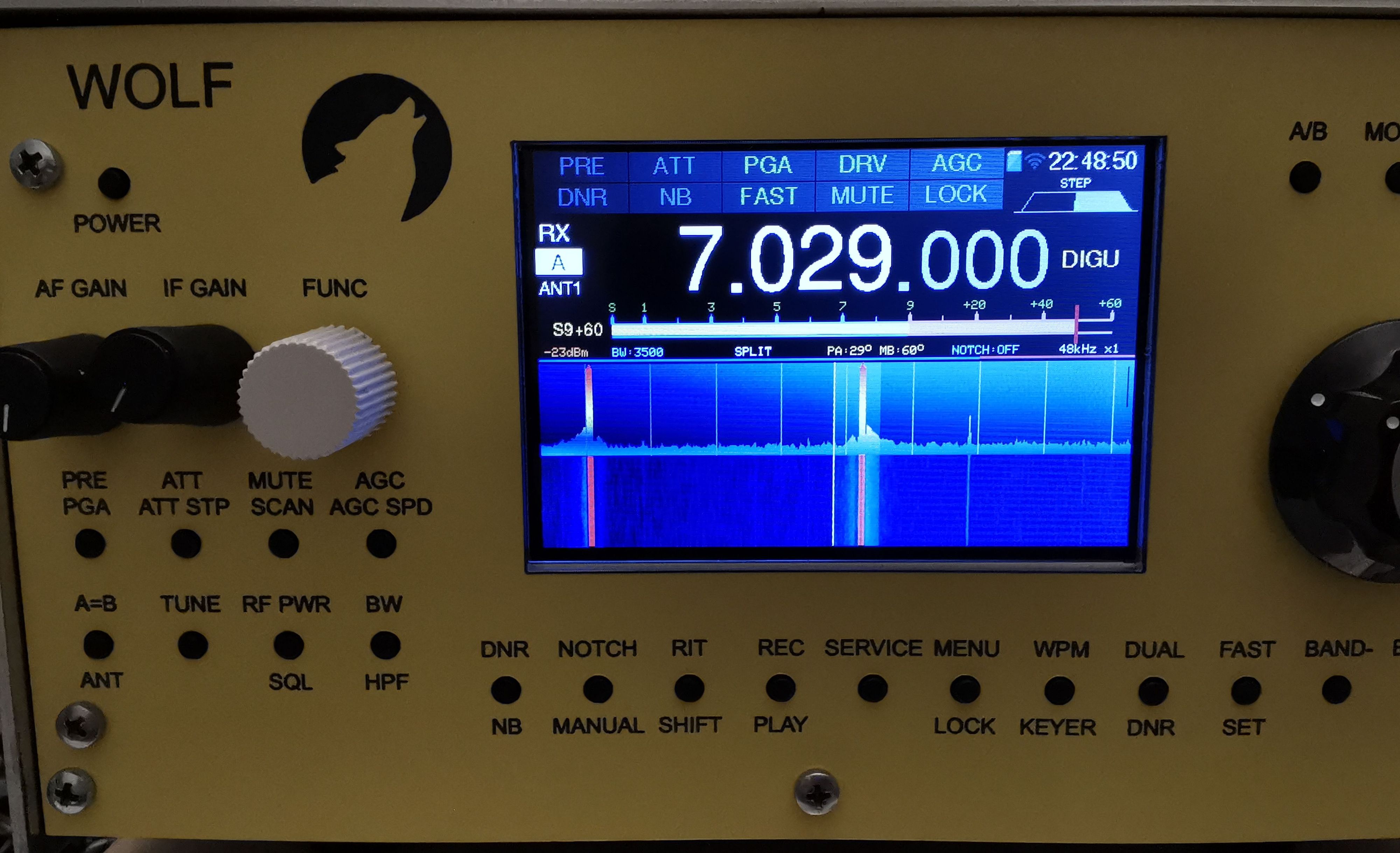

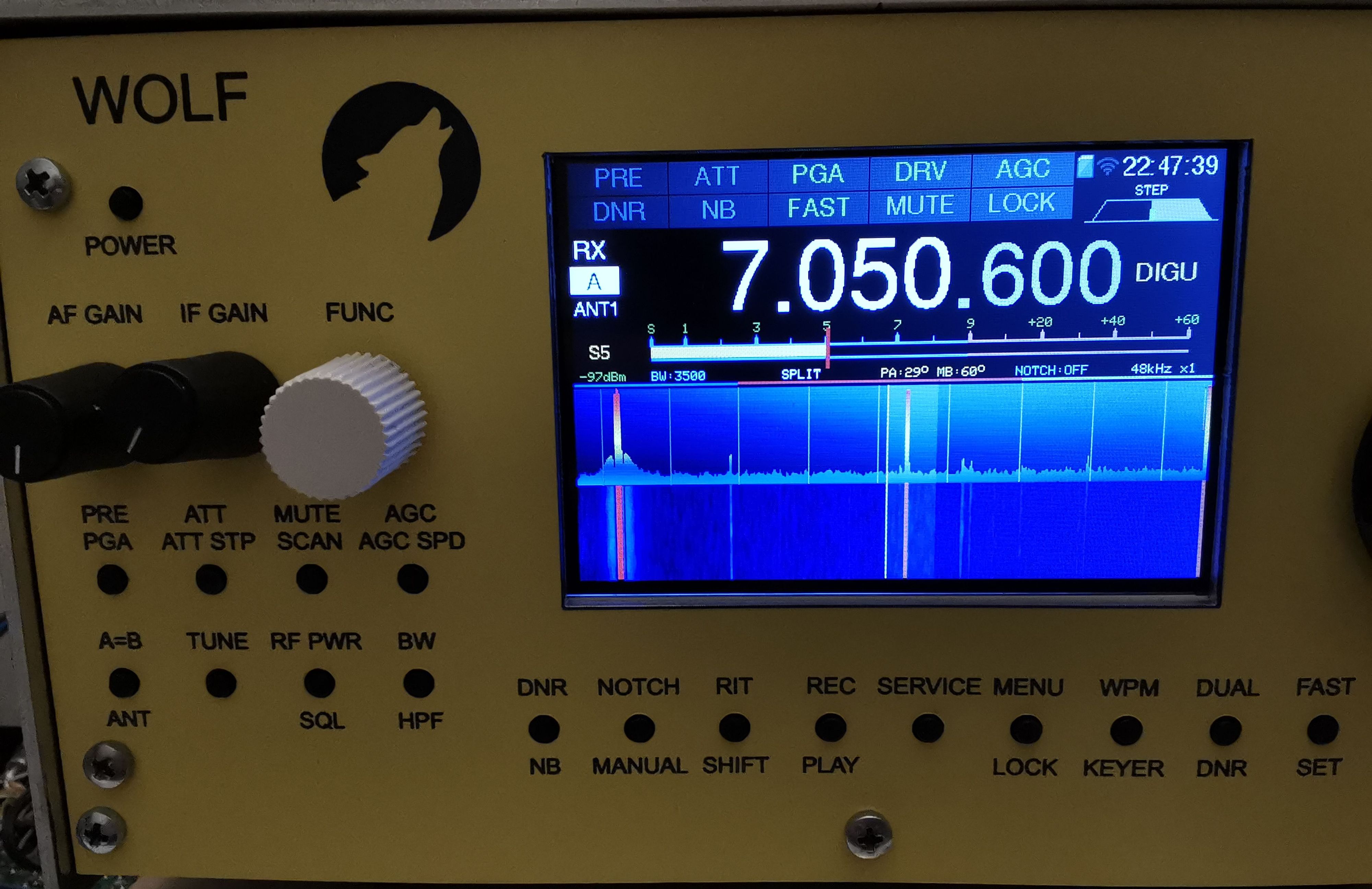

Jeśli masz możliwość podania sygnału z generatora i wiesz że S9 to 50uV, to czy mógłbyś zrobić pomiar blokowania odbiornika pojedynczym sygnałem, a najlepiej test pojawiania się sygnałów zakłócających DR3 - dwoma sygnałami odległymi o 2 kHz? To byłby pomiar który cokolwiek mówi o jakości odbiornika w Wolfie.
Podałem sygnał dwutonowy z odstępem 20kHz (taki miałem) 7010kHz i 7030kHz.
Podstawowe sygnały ustawiłem poziom tłumikiem na -23dBm:
i na 7050 pojawił się sygnał -97 dBm:
PGA i DRV włączone (wzmacniacze przed ADC i w PGA). LNA wyłączony.
