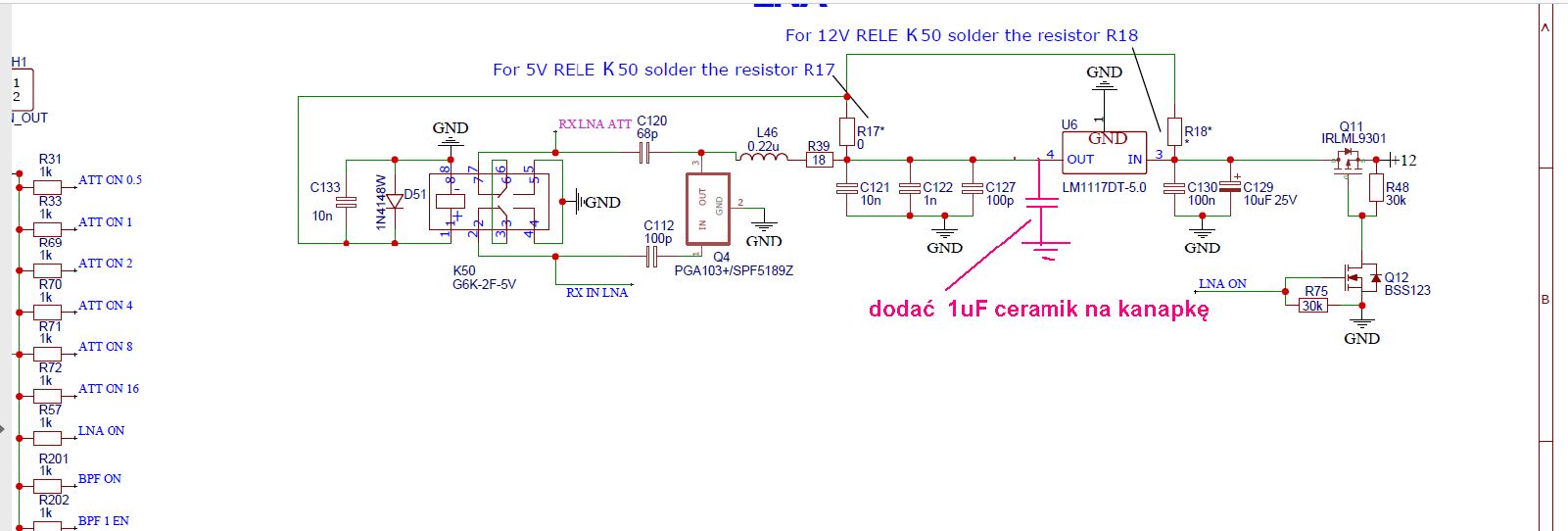

Składam moduł big - RF 100W - zauważyłem że wzm. ( LNA - PGA103 się wzbudza - oscyluje f- 1MHz - 1,5V pp ) aby to wyeliminować należy dołożyć kondensator 1uF w zasilaniu PGA103- ceramik 0805 - X7R- 1uF. Mini -Circuits producent PGA103 opublikował w nocie techniczne AN-60-064 jak poprawić stabilność przy f < 100MHz.
Opis pomiaru układów wejściowych znalazłem w sieci - jako notatkę -XLS
( bez szczegółów pomiaru). Jak poskładam moduł RF postaram się zrobić podstawowe pomiary.
