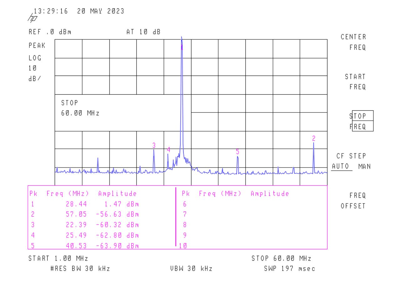

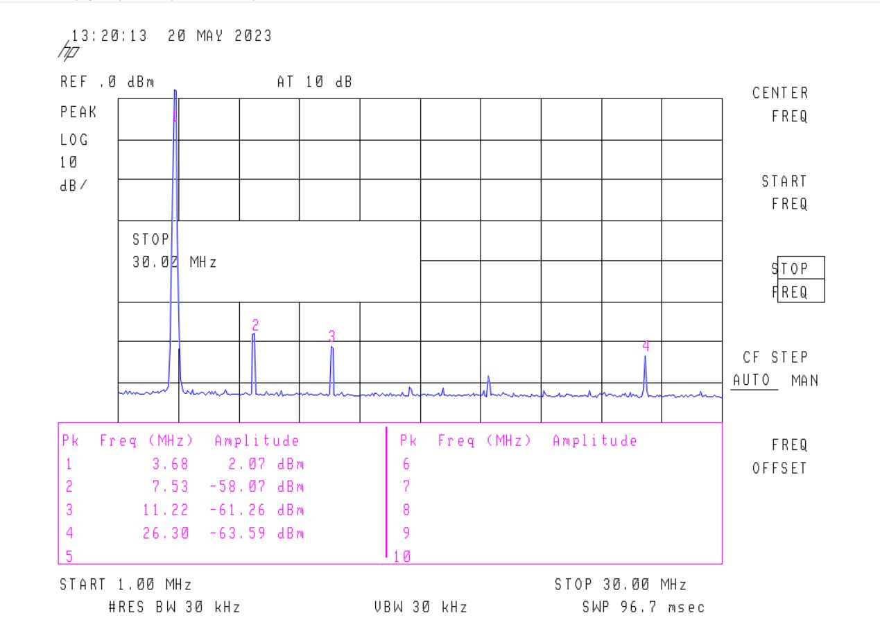

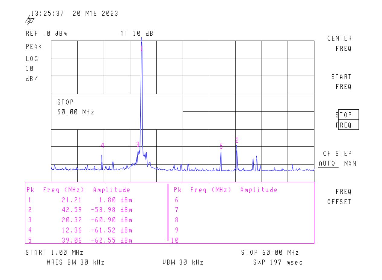

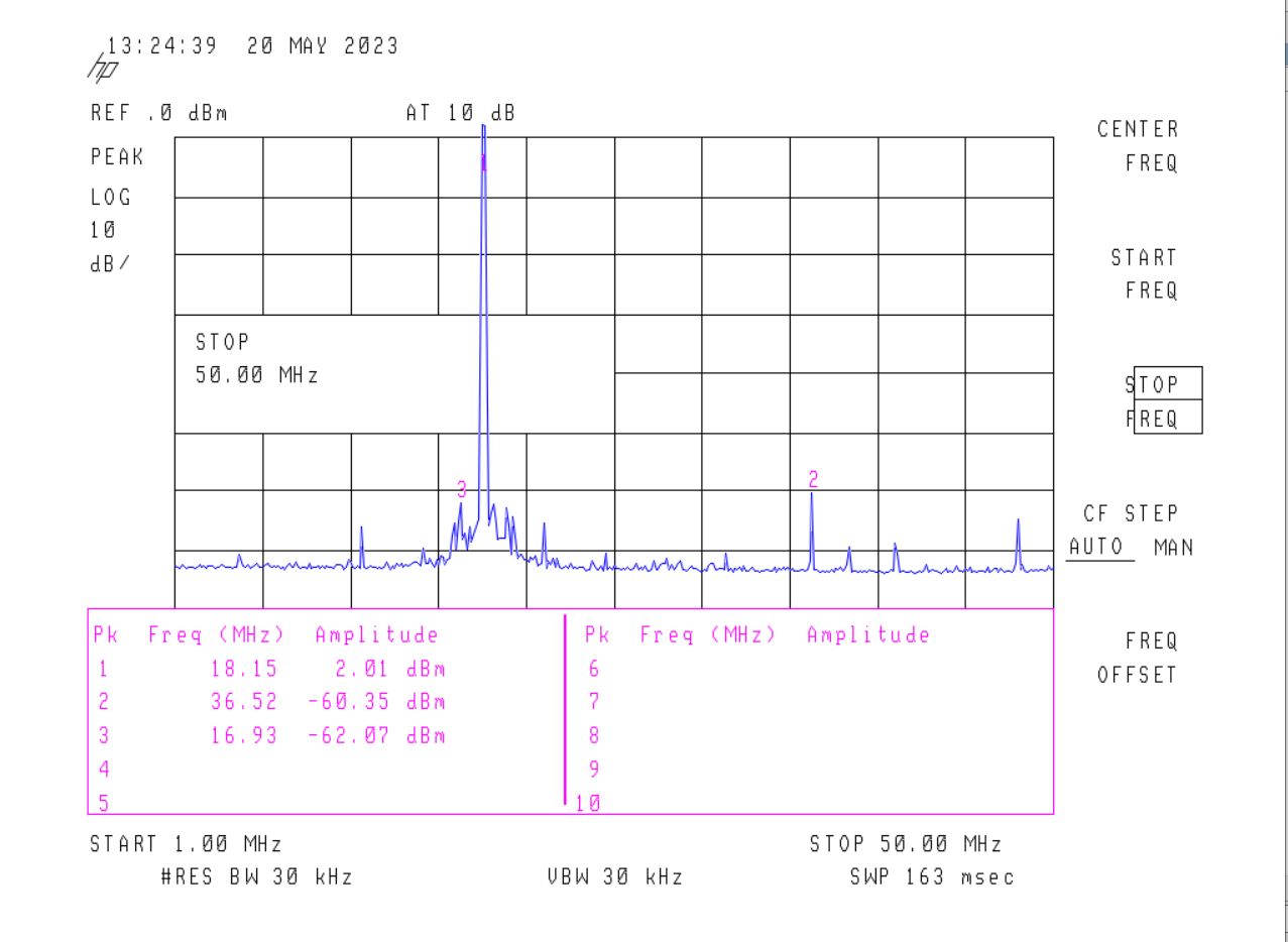

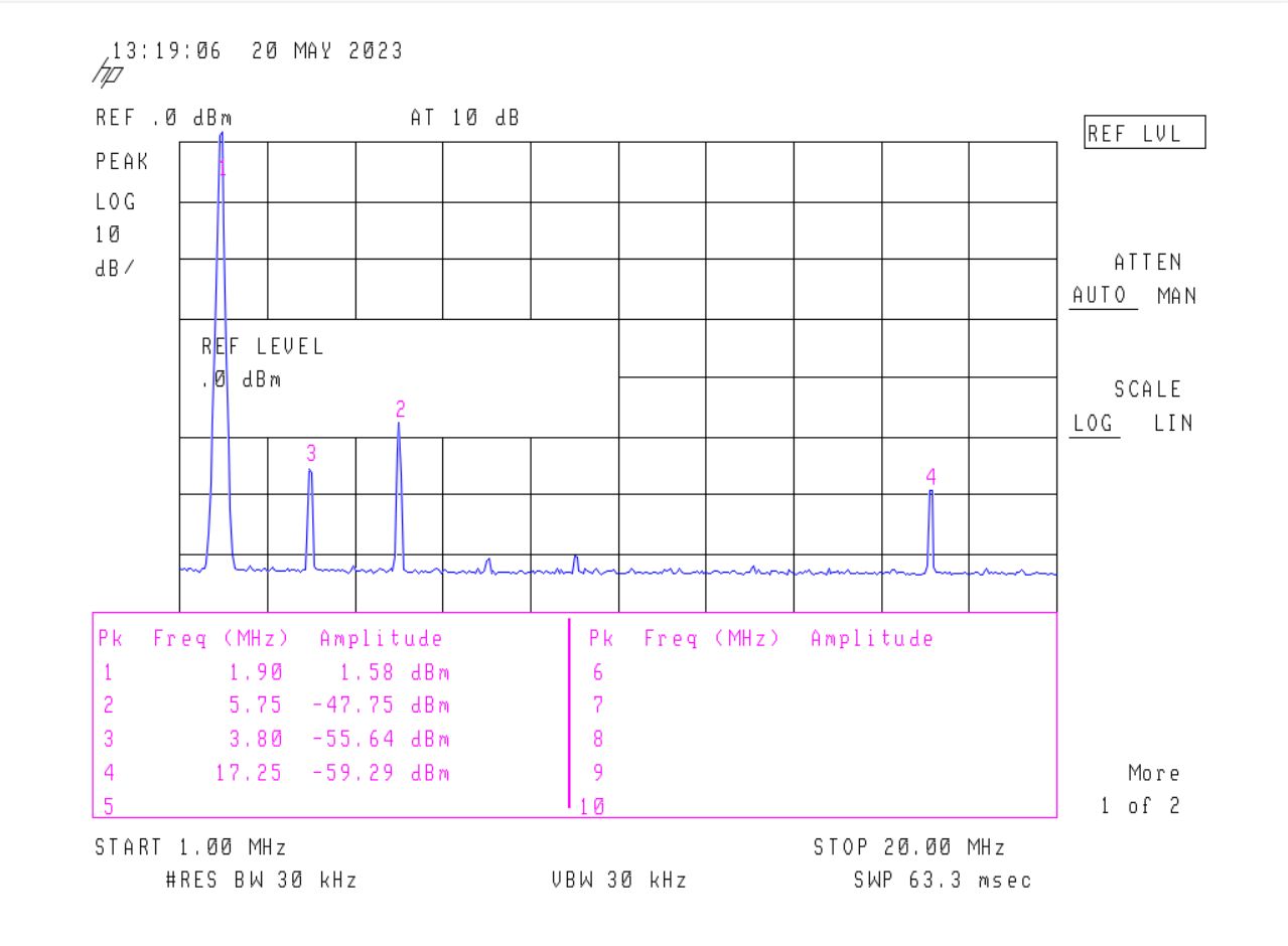

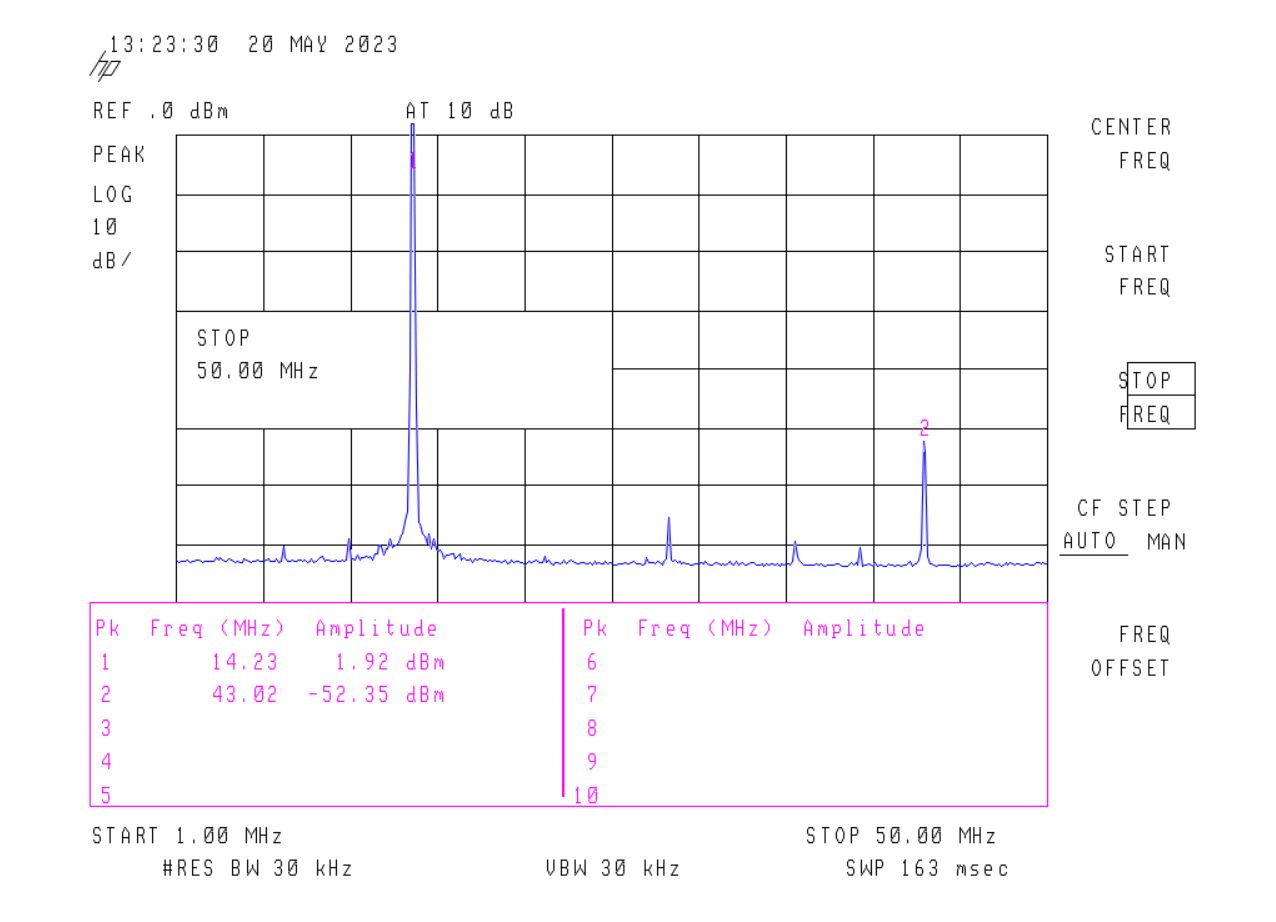

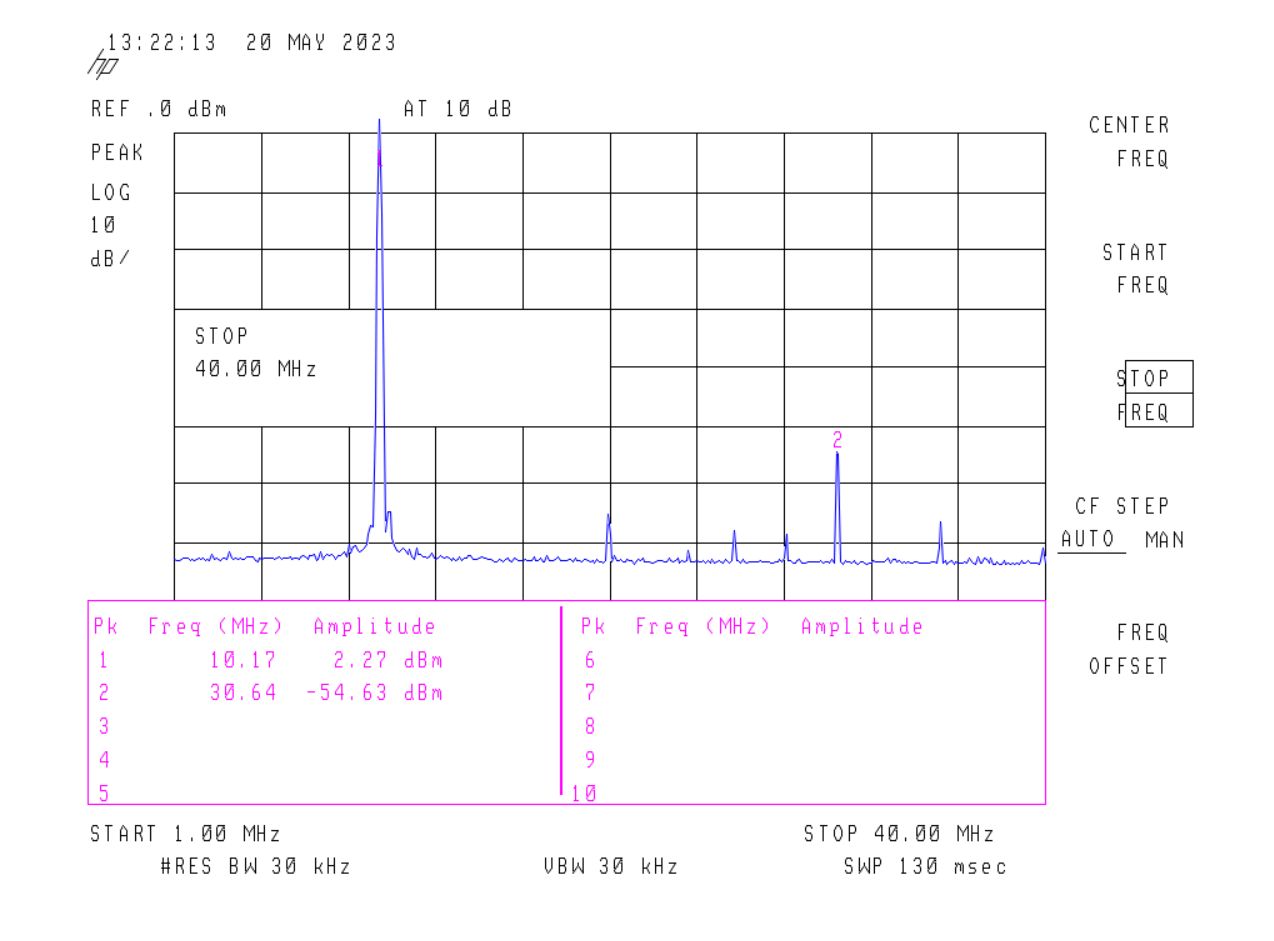

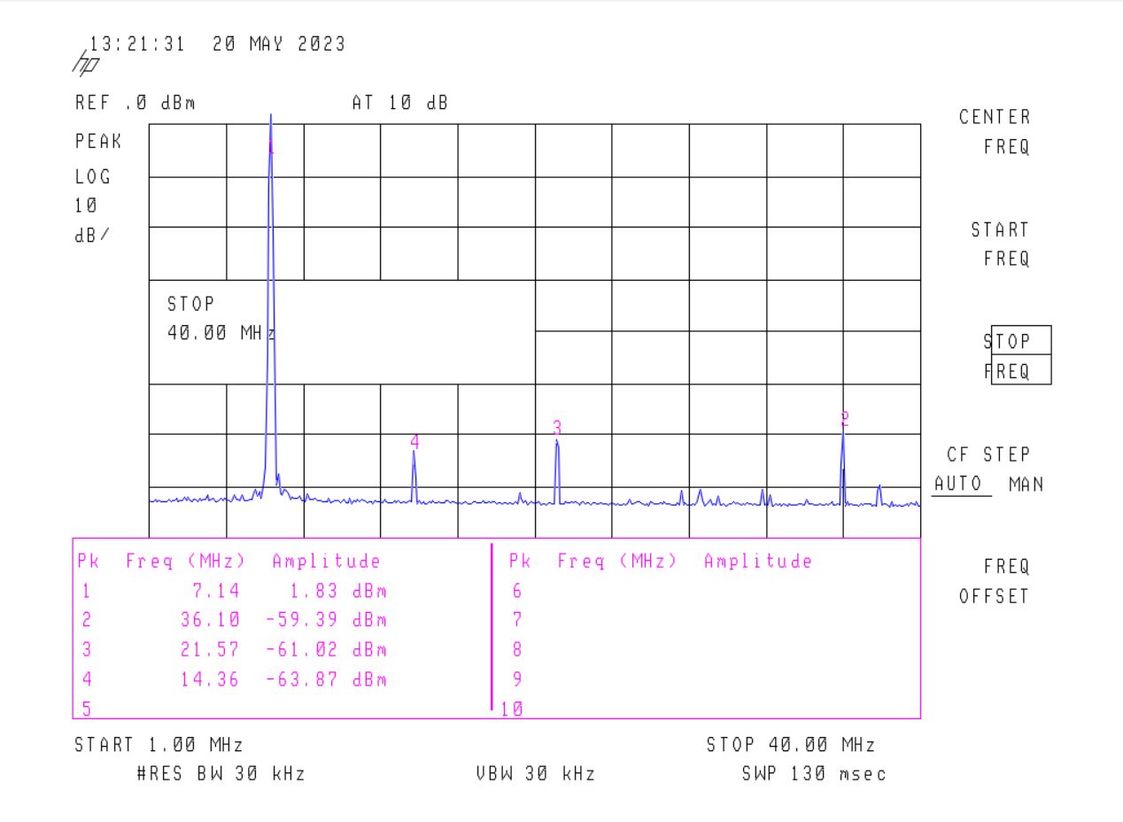

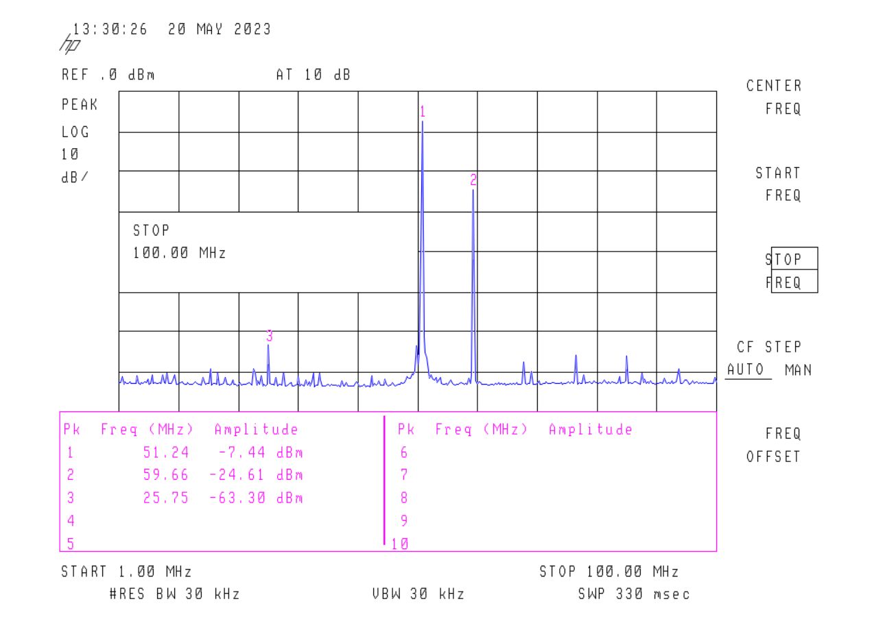

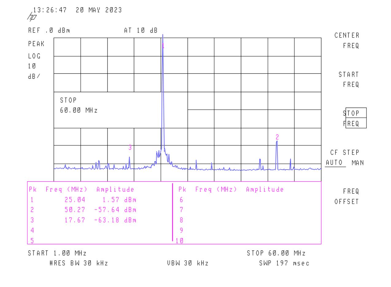

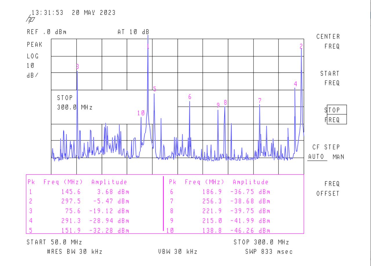

Pomiar tego co jest na wyjściu do - RF unit J9 DAC rev5.3 - z motherboarda gniazdo J9- DAC-OUT , power 30%, zał funkcja TUNE. Analizator HP-8591E
