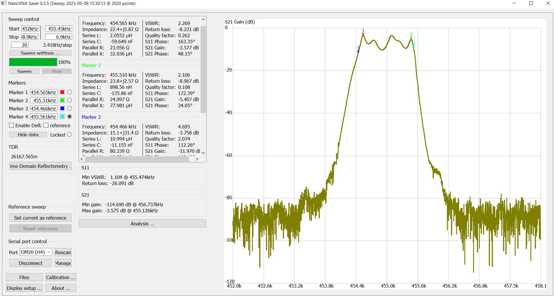

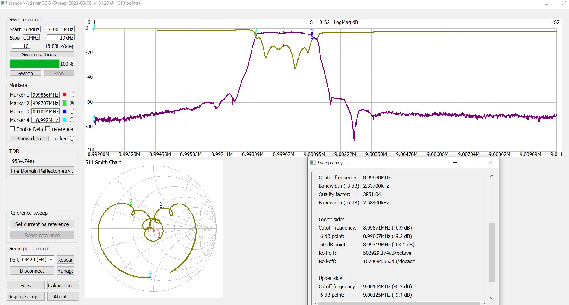

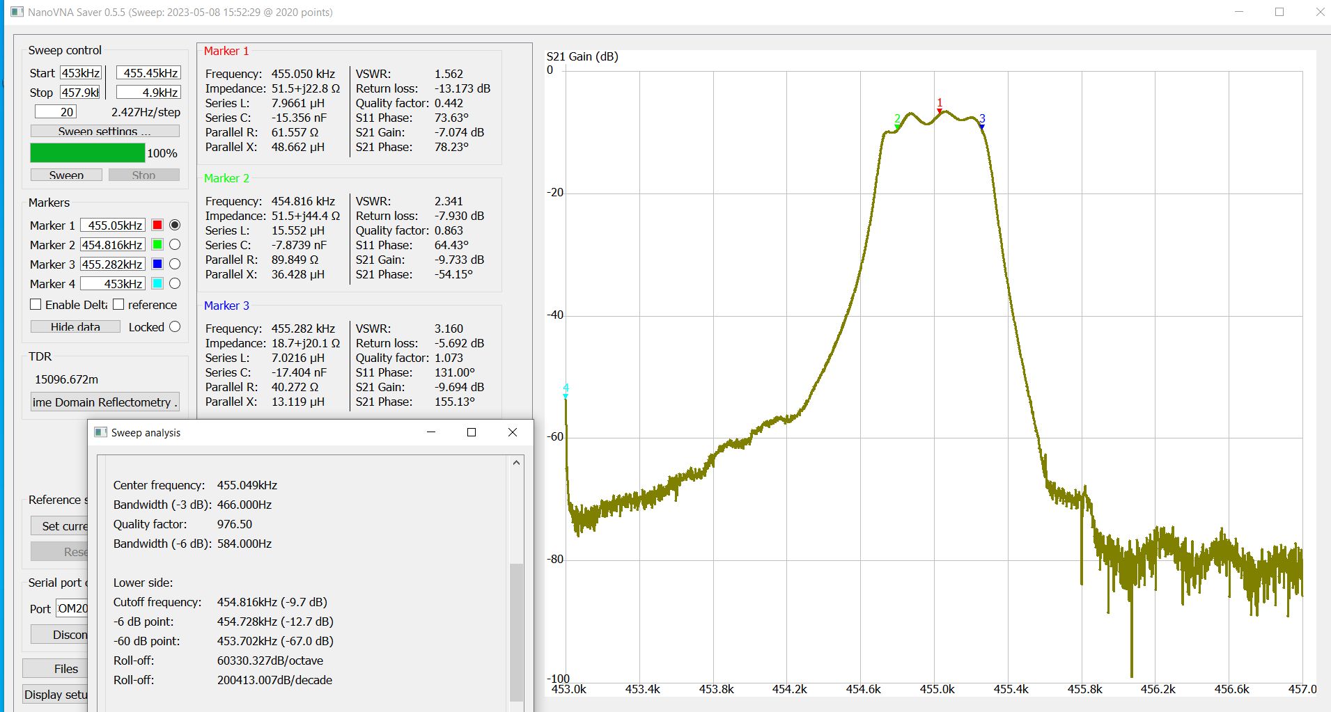

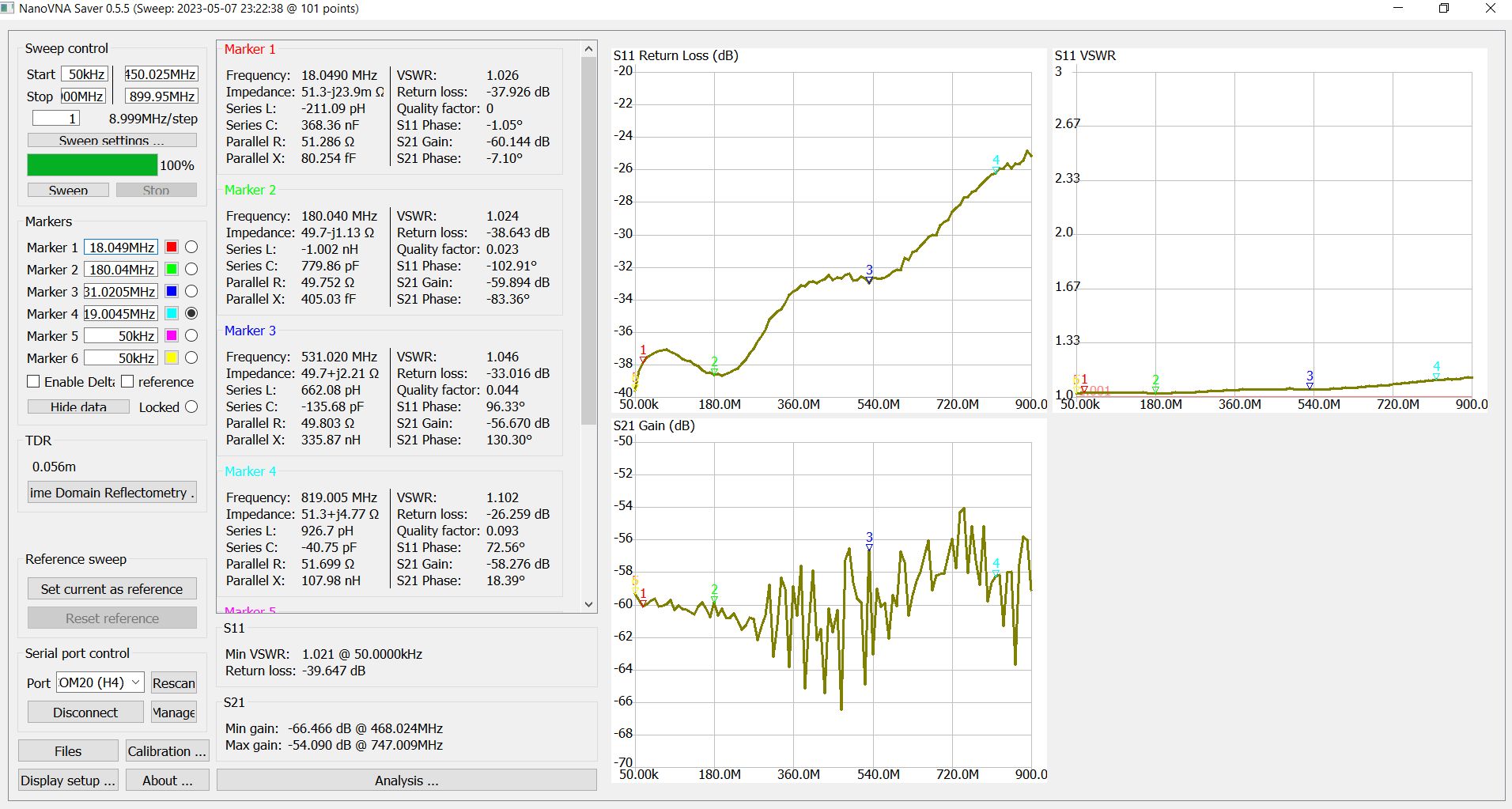

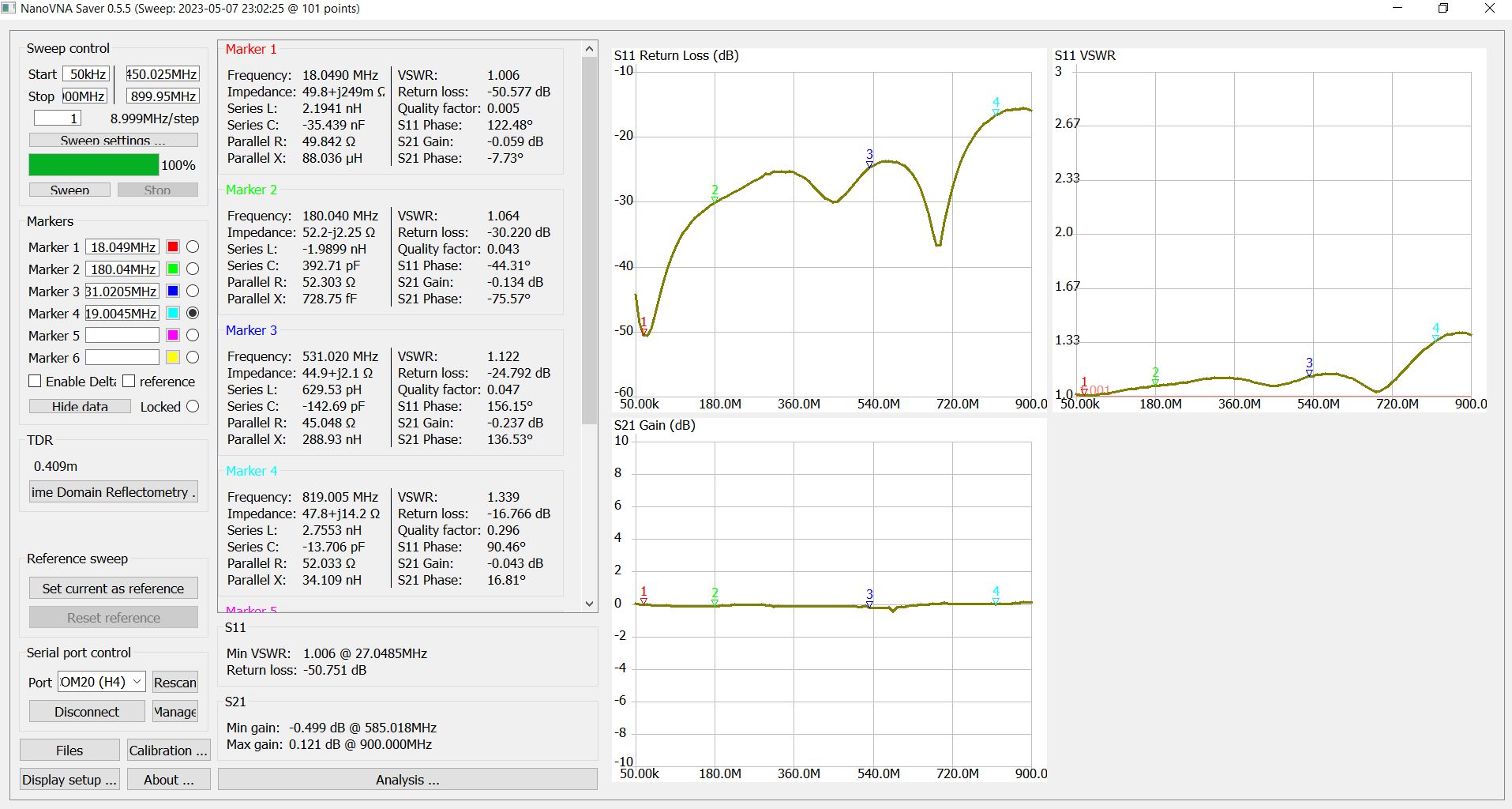

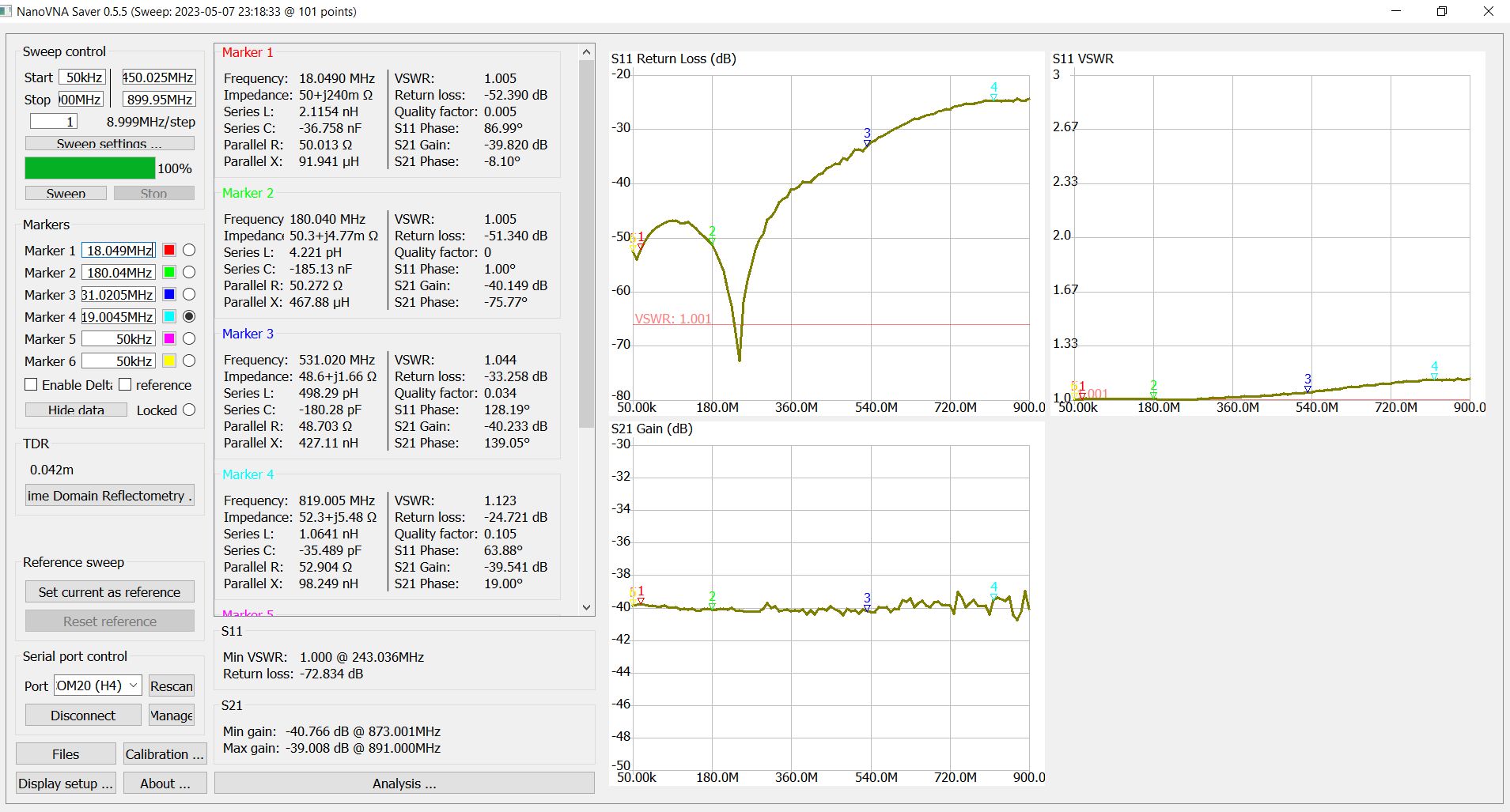

Pomiary Nano VNA-H - program Nano VNA Saver 0.5.5 - filtr kwarcowy PP9, XC-115C-500Hz, Inrad 1KHz, kalibracja load 50 om - Mini - Circuits. Podłączono tłumik HP-5086 - pomiar S21, S11 - 0 dB, 20 dB, 40 dB, 60 dB , 80 dB
