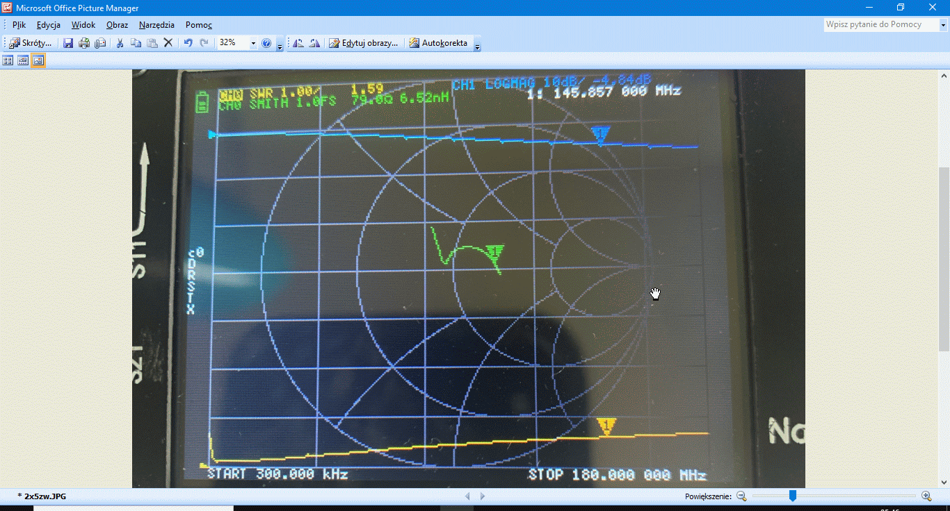

Najnowszy pierścionek:

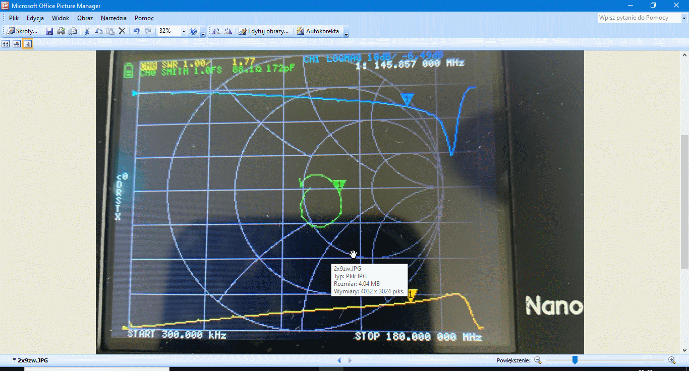

W tej chwili do pomiaru ma 2x7zw około 90uH czyli 1:1
İmage , İmage ,

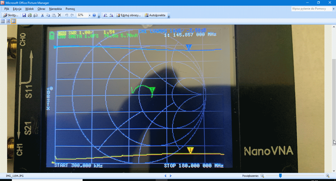

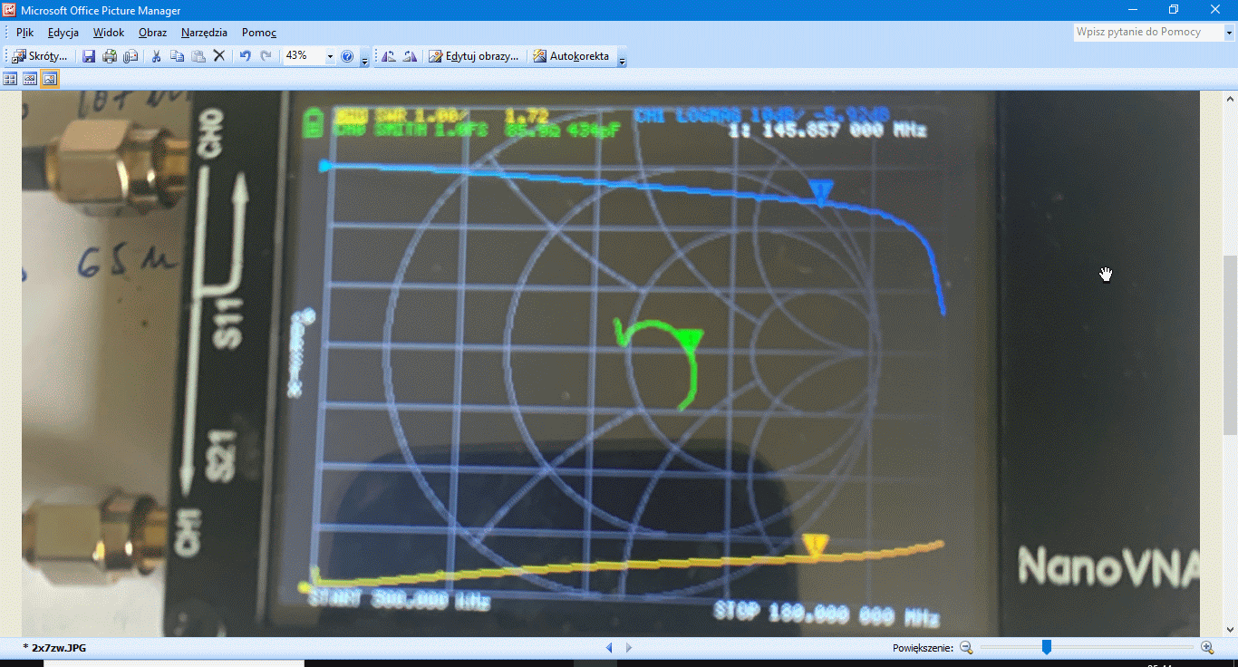

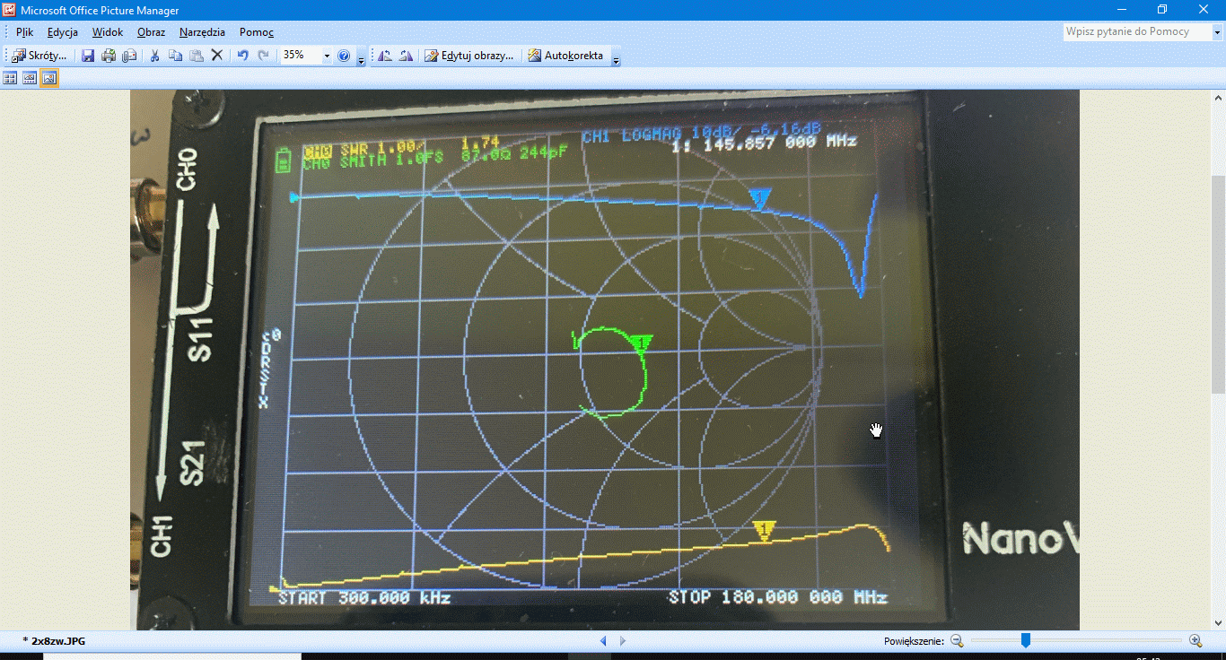

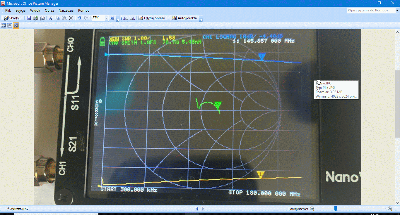

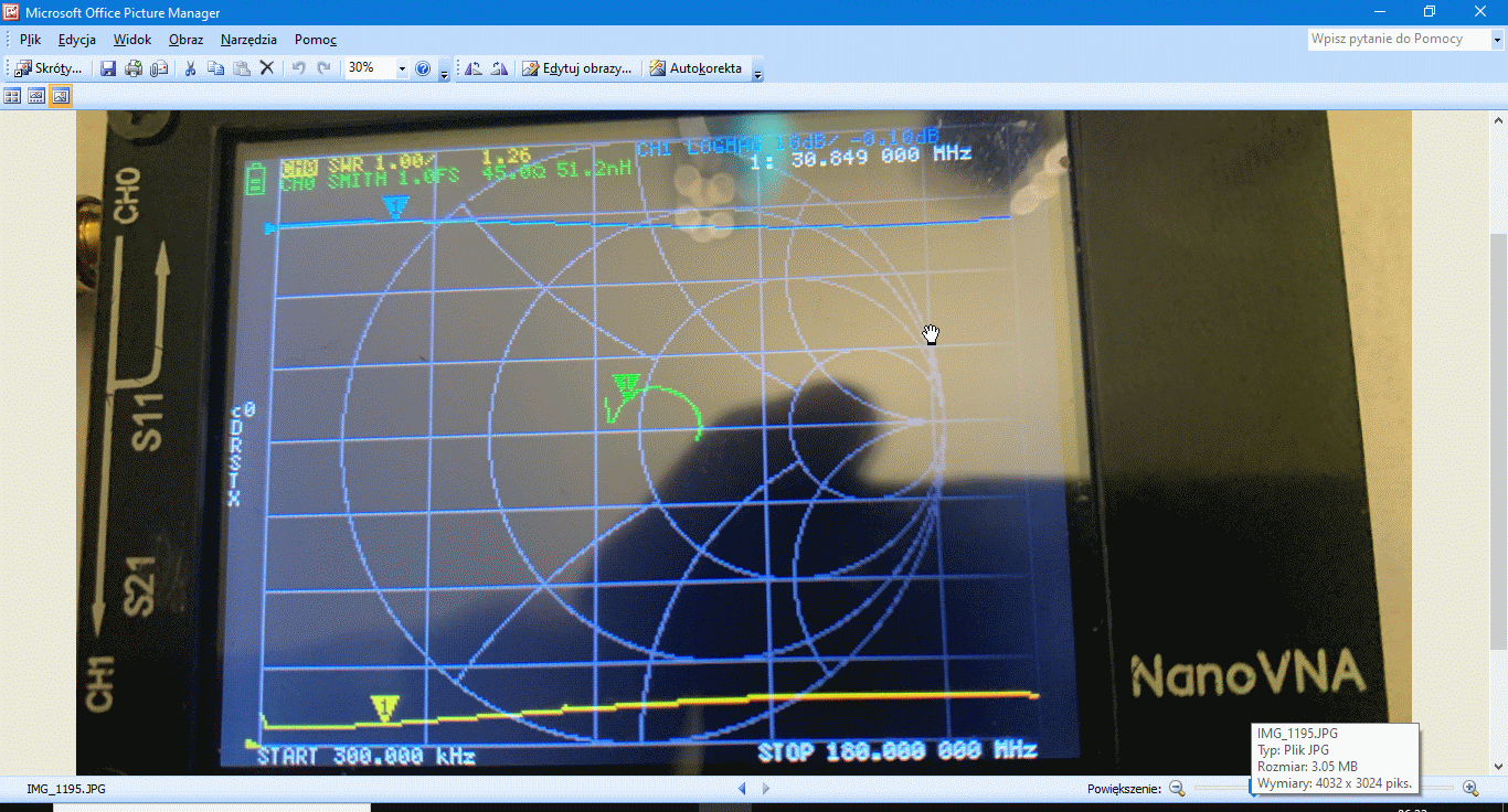

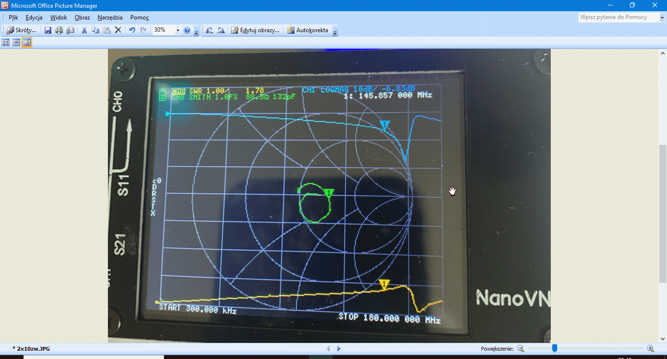

Zrobiłem szereg pomiarów na rdzeniu opisanym tak:
pasmo przenoszenia 0,1-200MHz.
Wykonałem pomiary przy różnej ilości zwojów. 2x skrętka.AL wyliczone około 1260.
1. 2x10zw, około 126uH, około 146MHz, SWR=1.78, CH1-6.82dB Z=88.3om, 134pF
2. 2x9zw, około 107uH, około 146MHz, SWR=1.77, CH1-6.49dB, Z=88.1om, 172pF
3. 2x8zw, około 86uH, około 146MHz, SWR=1.74, CH1-6.15dB, Z=87.0om, 245pF
4. 2x7zw, około 65uH, około 146MHz, SWR=1.70, CH1-5,92dB, Z=85,9om, 432pF
5. 2x6zw, około 51uH, około 146MHz, SWR=1.58, CH1-4.40dB, Z=78.6om, 5.42nH
6. 2x5zw, około 34uH, około 146MHz, SWR=1.59, CH1-4.84db, Z=79.0om, 6.50nH
Wniosek.Pozycja nr5 ma najlepsze parametry w okolicy 146MHz.
