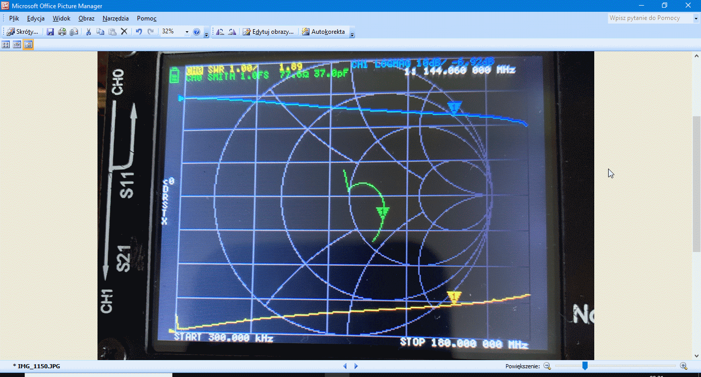

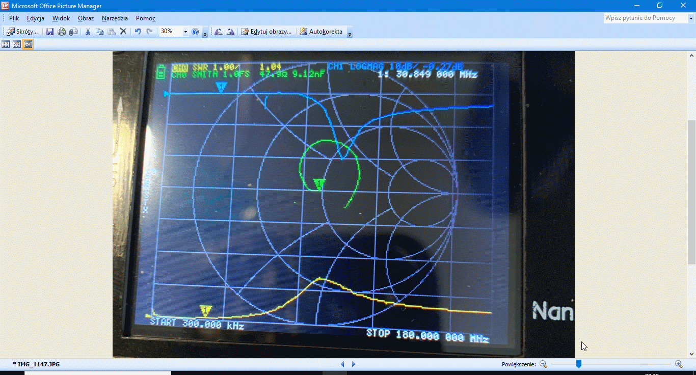

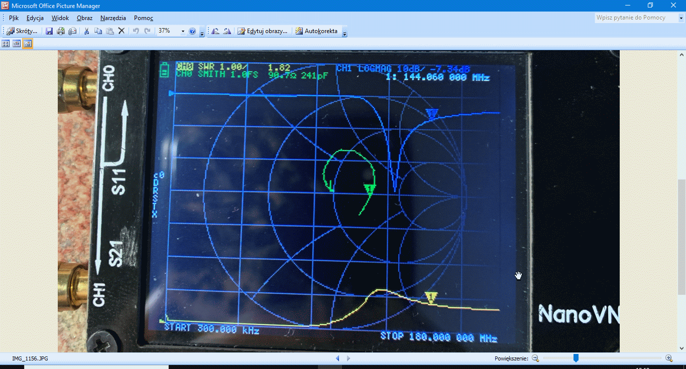

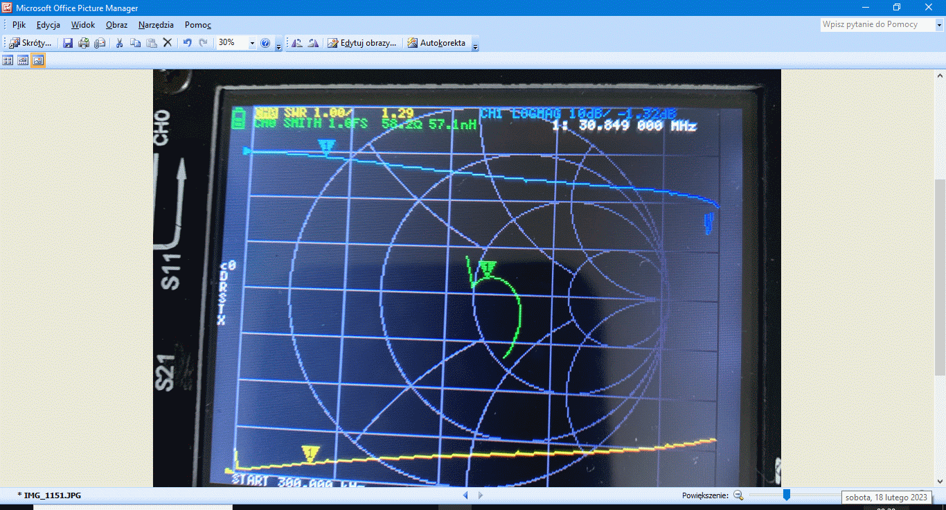

Zająłem się T3 TC4-1T. Podają do 500MHz
Indukcyjnie ma 3 uzwojenia po 92uH.
W naszym zastosowaniu wygląda tak: 92uH:92uH+92uH czyli 1:1+1.Skrajnie 1:4
Następnie wpiąłem T3 do NANO VNA.
Zrzuty pokazują charakterystykę na około 30MHz i na około 144MHz.
İmage , İmage
Wnioski: na 30MHz chyba OK.
Na 144MHz chyba nie OK.

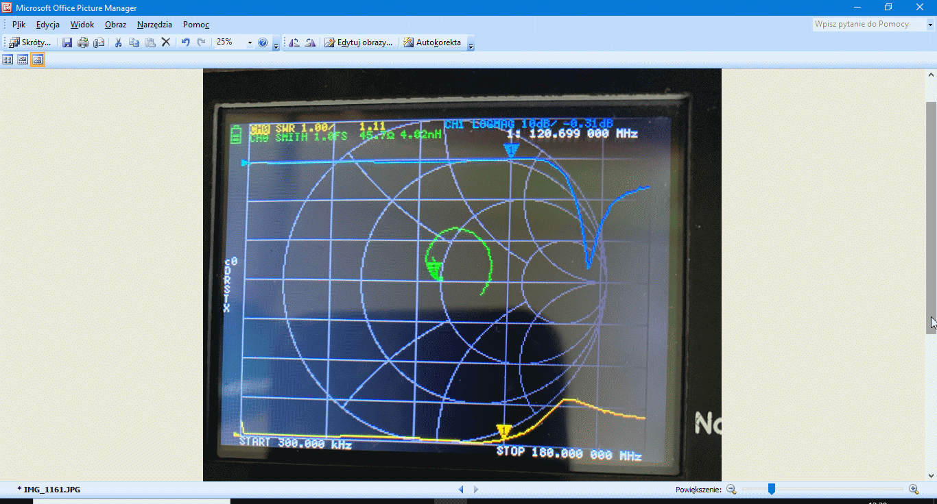

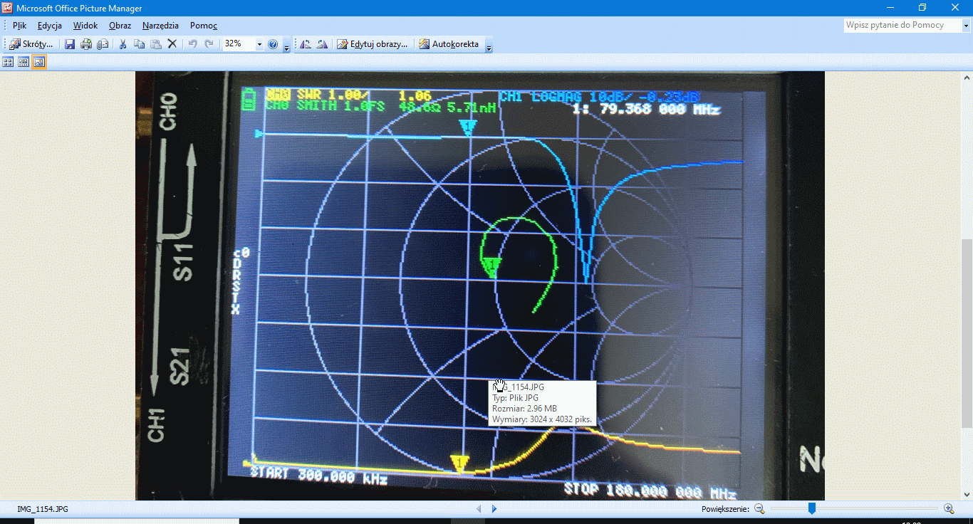

Zrobię jeszcze pomiar z TC1-1T+
Marek, dziwisz się,że na 2m tak mało wychodzi Vpp
Tak to wygląda z TC1-1T+ w przełożeniu 1:1
İmage , İmage

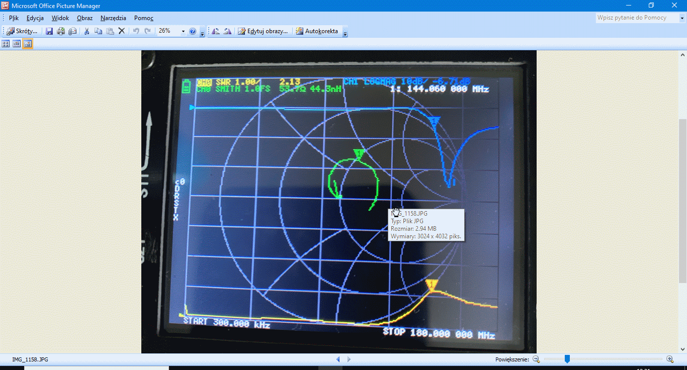

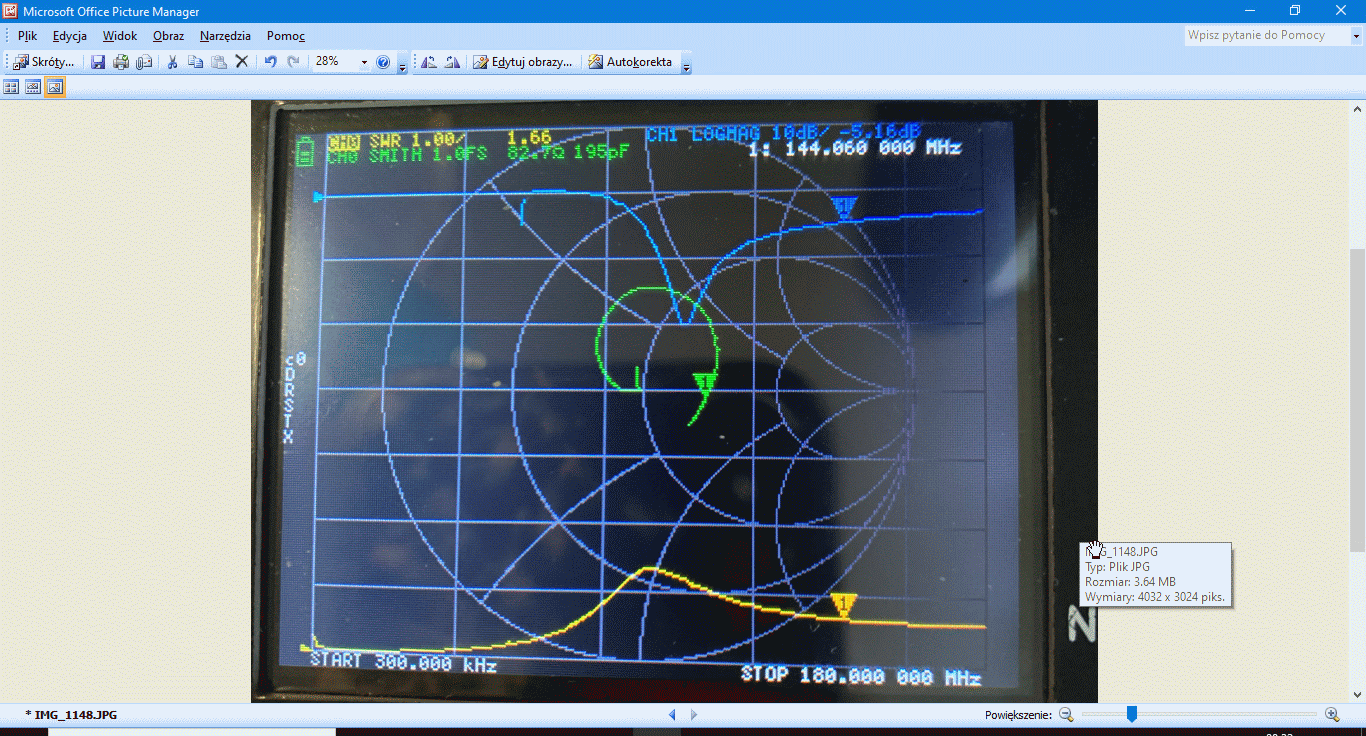

I jeszcze jeden model 1:1 TC1_1T do 800MHz
İmage , İmage
I jeszcze jeden 1:1
İmage , İmage
Ten już do 120MHz można wykorzystać.

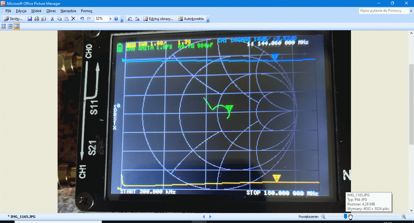

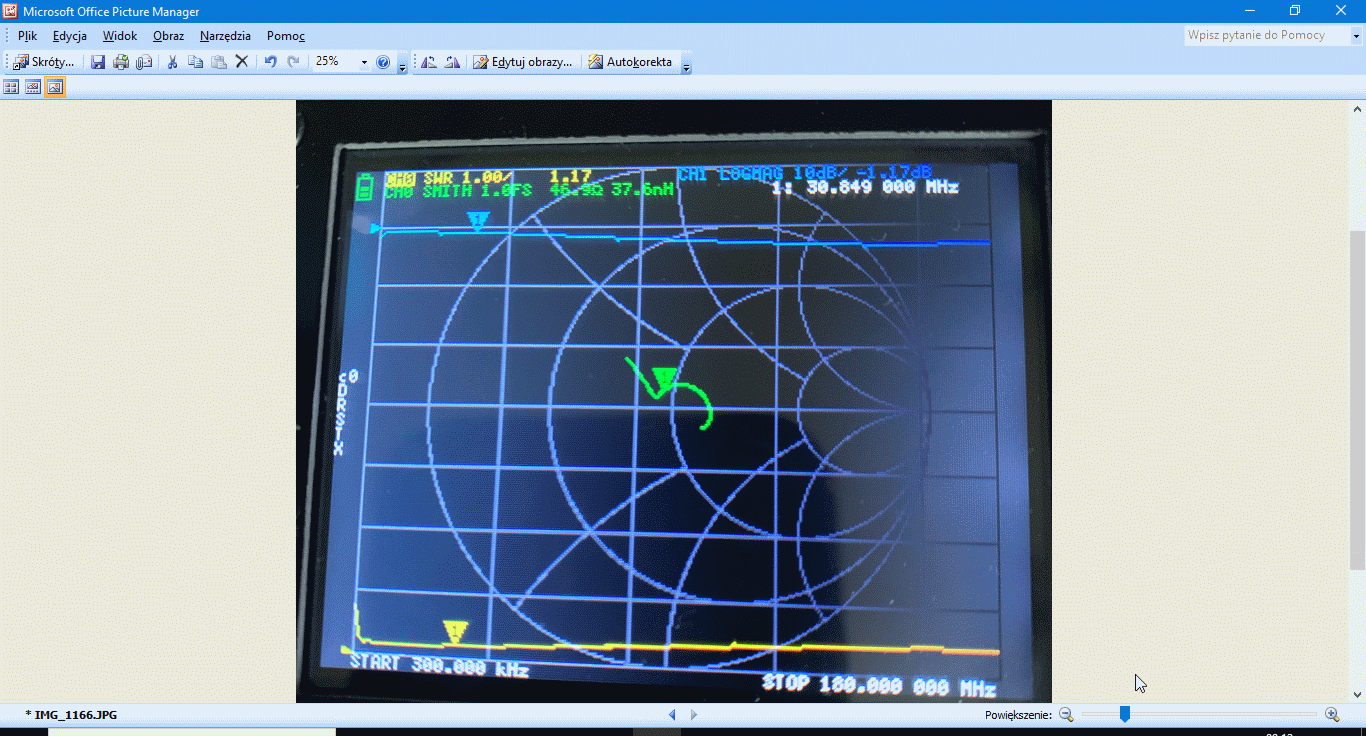

Znalazłem jeszcze jeden rdzeń. Ma najlepsze parametry ze wszystkich
w zestawieniu 1:1 na 144MHz.
