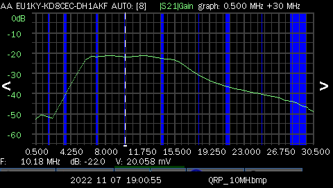

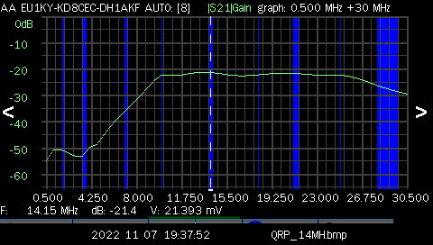

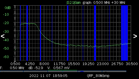

W moim przypadku, na obydwu płytach RF - QRP++ i RU4PN rev.5.1 przy wyłączonym tłumiku nie występuje żaden aktywny bit na sterowaniu.
Ustawienia w kontrolerze dla QRP++ - QRP, dla wersji 100W - RU4PN.
Włączanie kolejnych stopni tłumienia powoduje aktywowanie prawidłowych sekwencji bitowych.
W STM-ie rewizja 6.2.1...
Edit:

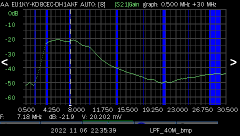

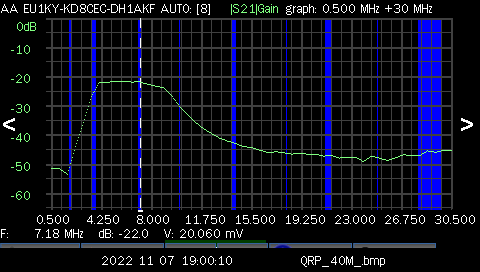

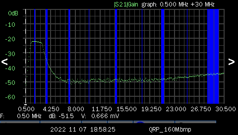

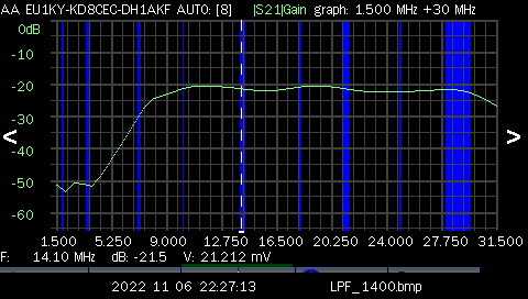

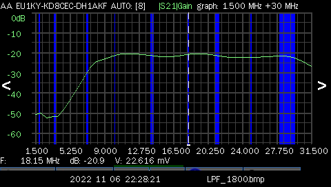

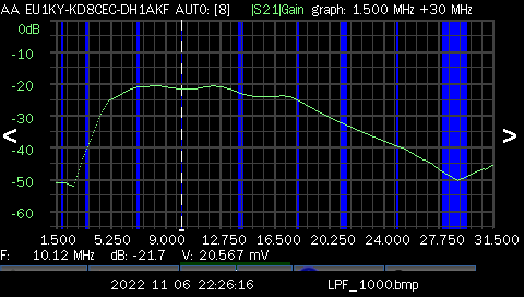

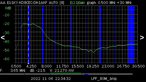

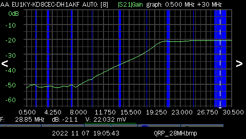

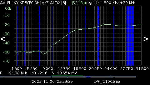

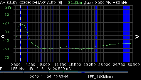

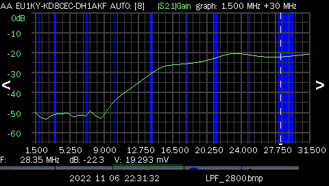

Przy okazji sprawdzania bitów, zrobiłem pomiary filtrów wejściowych toru odbiorczego.
Pliki z nazwami QRP_xxx to pomiary płyty RF QRP++ 20W PEP.
Pliki z nazwami BIG_xxx to pomiary płyty wg RU4PNrev.5.1.
Na pierwszy rzut oka do poprawki 21MHz w wersji 100W...
