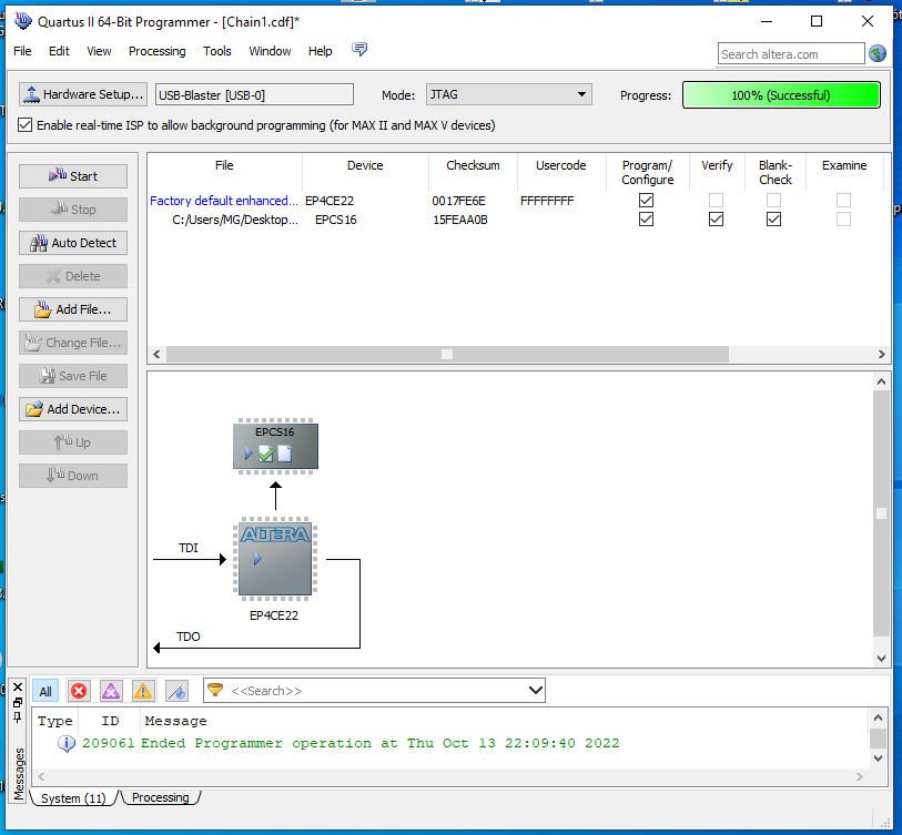

Wczoraj i dziś zajmowałem się Alterą (chińska). To znaczy - wczoraj ją wlutowałem (częściowo bo okazało się że nastąpiło drobne ,bardzo bardzo drobne przesunięcie) i wy lutowałem. Następnie znowu wlutowałem i na tym skończyłem bo się okazało że jest już dziś 2.30.
Po południu sprawdziłem lutowanie usuwając wszelkie zwarcia (a było ich trochę)
Wziąłem się za programowanie (Win 7, Quartus13,1 , USB Blaster)
Program rozpoznał Alterę, pamięć. Zaczął programować.....i błąd.Ponowna próba i błąd, ale już w innym miejscu.. a na koniec przestał rozpoznawać Blastera.
Nie bacząc na ostrzeżenia, ściągnąłem Quantus II 13.1 ver.64 bit, zainstalowałem na Win 10 i ... programowanie zakończyło się sukcesem. Dla pewności wgrałem ver.5.2 i też wszystko zakończyło się sukcesem - mam nadzieję. Jeszcze nie ma procesora ( dziś dotarł) . Płytka po zaprogramowaniu pobiera o 55 mA prądu więcej. Jeszcze nie mam wlutowanych przetworników.
Jutro zabawa z procesorem.
