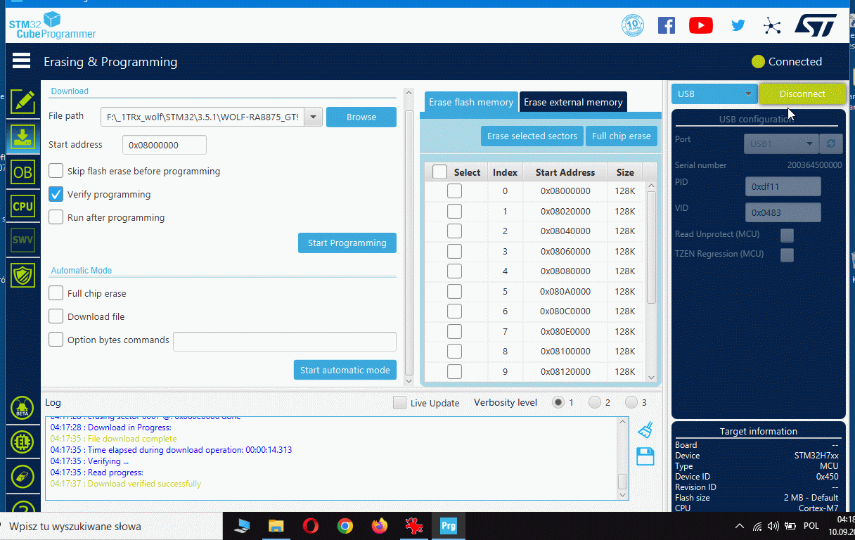

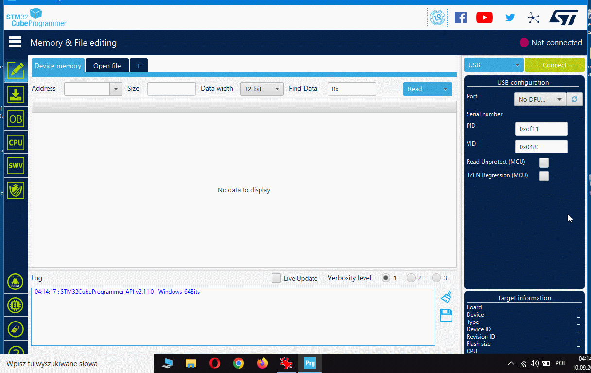

Odstawiłem ST-linka.
przesadziłem się na :
İmage .

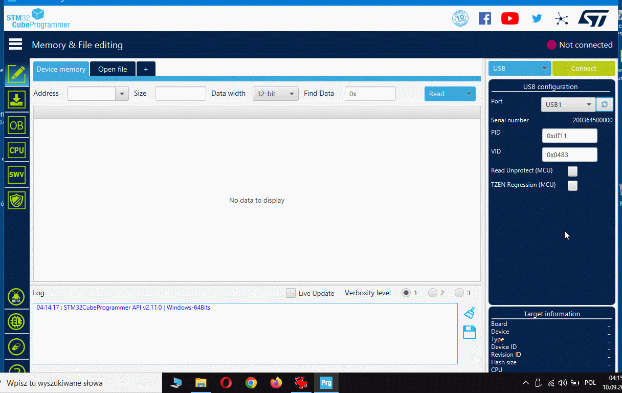

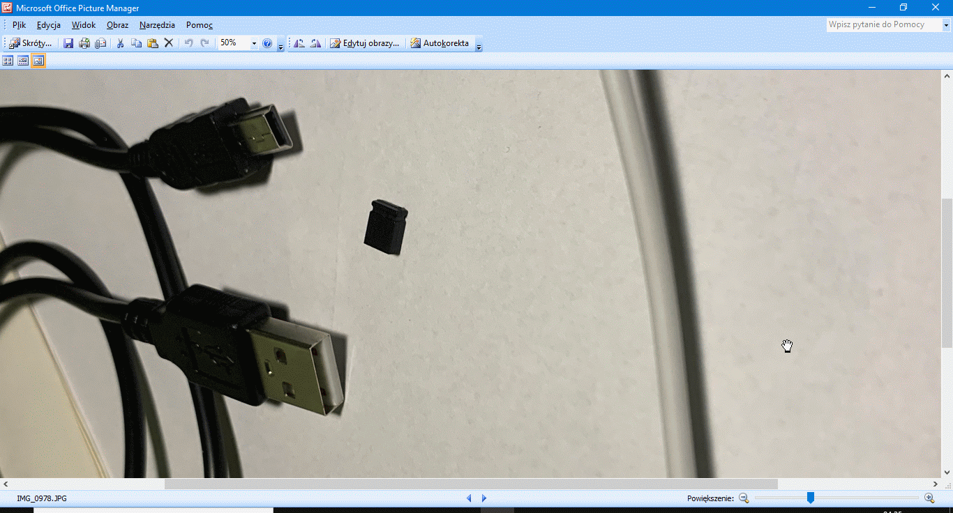

Do tego zestawu programującego potrzebne są dwa elementy:
Zakładamy na Boot zworkę, łączymy wolf-a kabelkiem USB-USBmini z PC.
Zasilamy Wolf-a napięciem13.8V
Wciskamy S1 i trzymamy przez cały czas programowania.Wybieramy w niebieskim polu nazwę "USB".
Naciskamy znaczek okrągłych niebieskich strzałek po prawej.Wczytuje USB1.

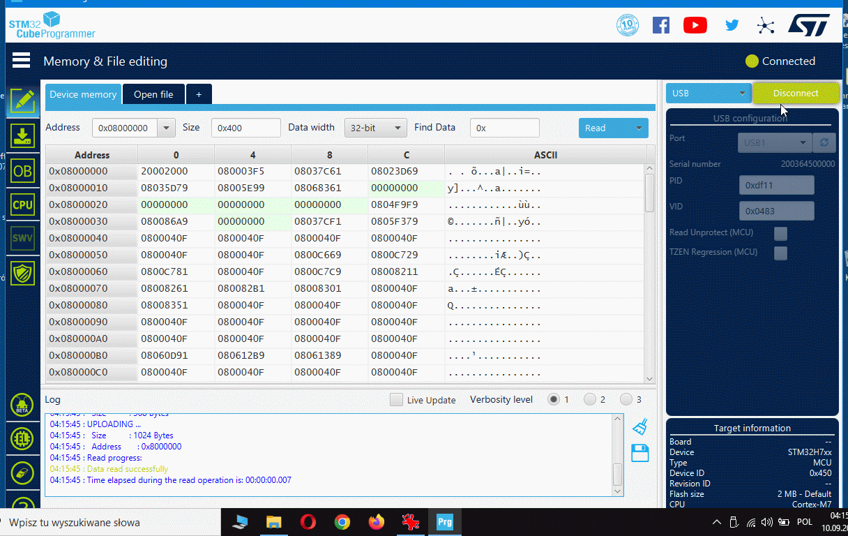

Naciskamy zielony znak Connect,
İmage nastąpiło połączenie z STM32

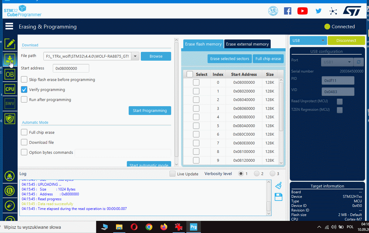

Klikamy po lewej strzałkę w dół.

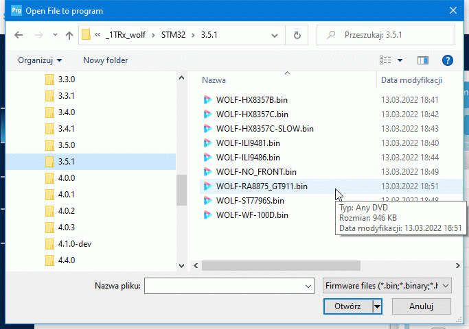

Klikamy Browse
Wybieramy wsad (ja wybrałem v3.5.1)

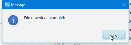

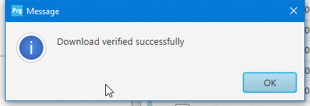

Klikamy Start Programming
Zatwierdzamy 2xOK
İmage , İmage
I ostatni klik na zielony Disconnect.
Uwalniamy S1 i zworę z Boot.
STM32 zaprogramowany.
WITEK,OGROMNE DZIĘKI.
Skończył się problem z programowaniem STM32 na Win64
Niestety wsad v4.1.0 zniknął.
