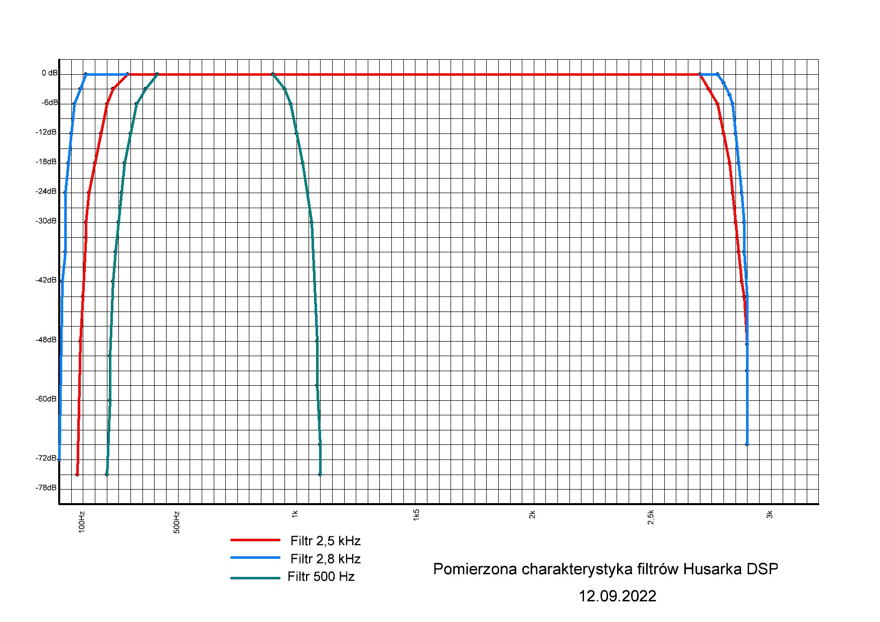

RE: HUSAREK DSP
Zamieszczam pomiary filtrów 500Hz, 2,5 kHz, 2,8 kHz. İmage
