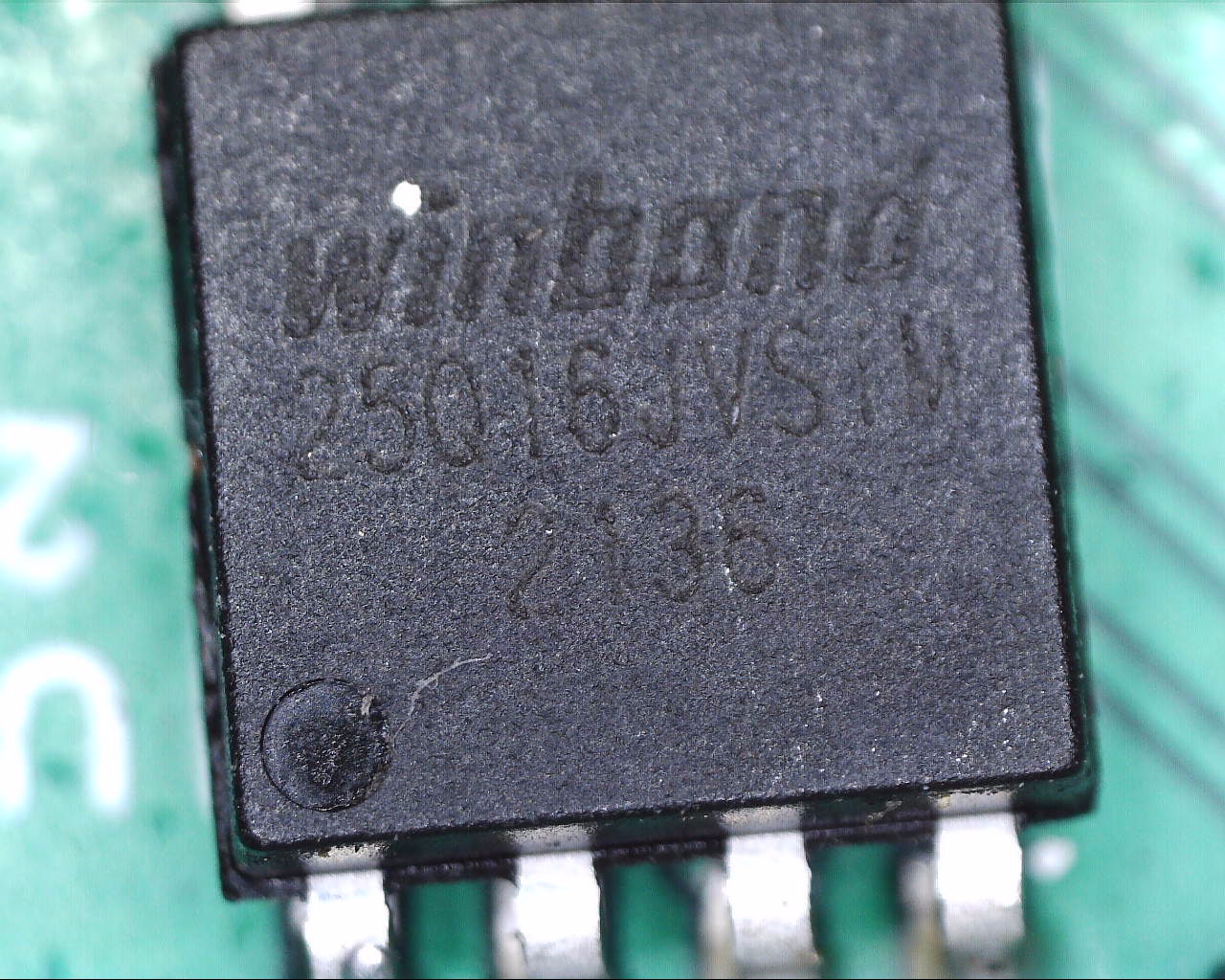

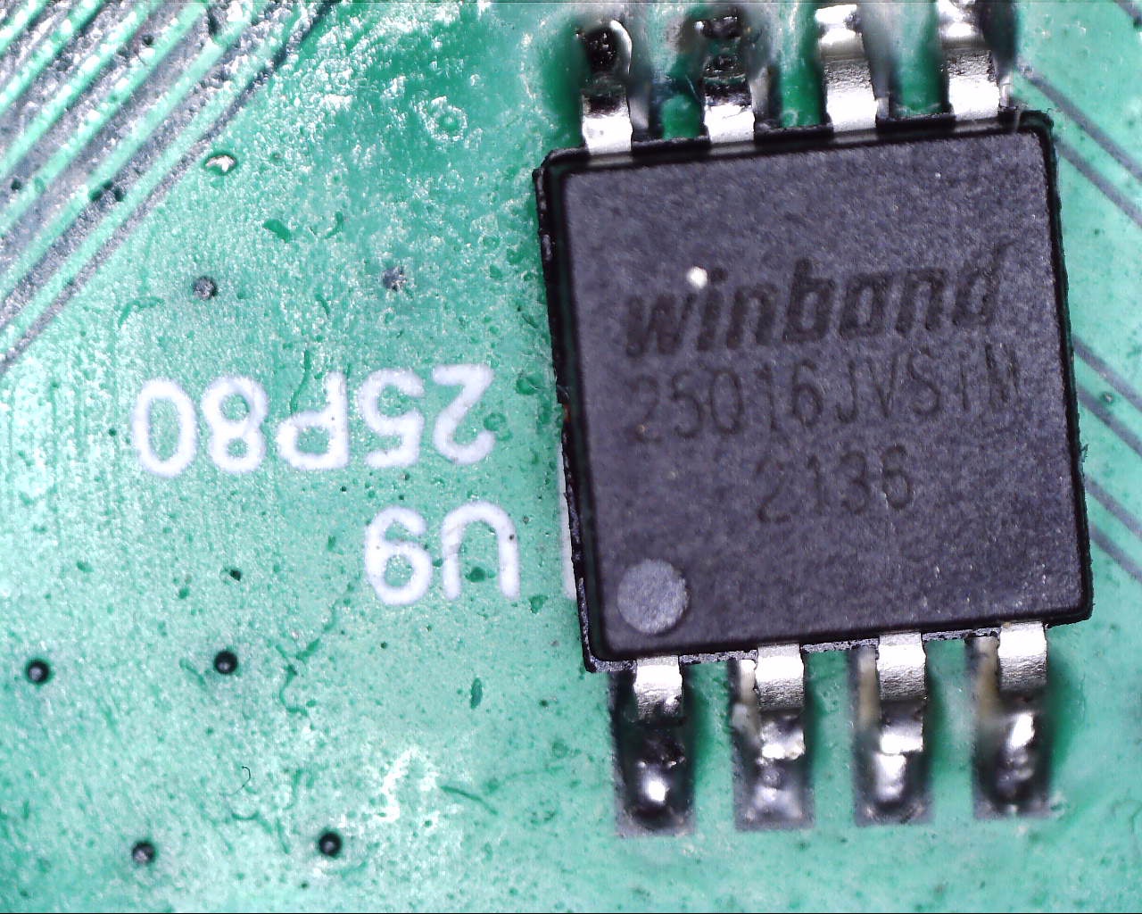

Zdjęcie mojego układu pamięci, wlutowanego w miejsce 25P80:
I z szerszej perspektywy, żeby nie było...
Działa.
Edit:
Z tego co kojarzę, jest problem z prędkością pracy tej pamięci...
Jeśli jest za wolna, będą problemy...
Andrzeju,
Blank Check wyłącz, Verify załącz i spróbuj zaprogramować... da się tak?
