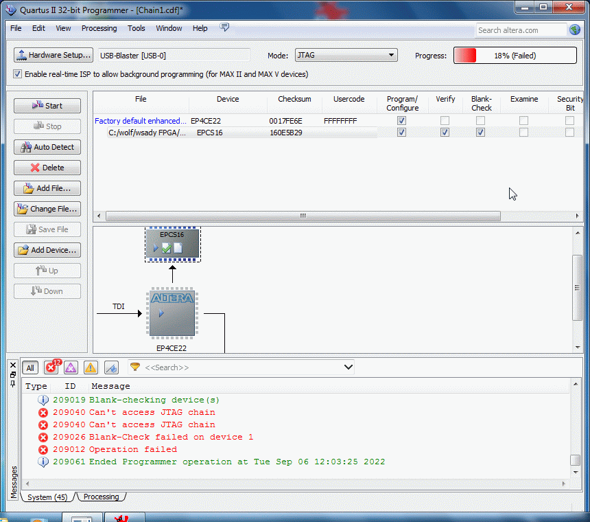

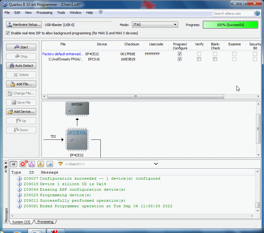

Tak wygląda programowanie pełne Altery ver.4.0.1 (inne ver. tak samo)
a tak bez ptaszków
