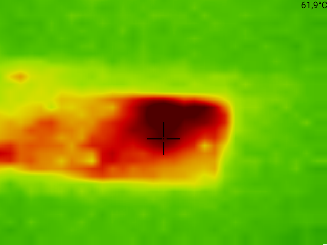

Mój pomiar polega na włożeniu kamery termowizyjnej do telefonu.
Włączeniu Wolf-a na jakieś 15 min. Pstrykam zdjęcie przenoszę do komputera (duży ekran) i analizuję.
Analizuję temperatury na każdym układzie.Po takiej analizie mogę ustalić gdzie jest potrzebny radiator.
I tak nie wiem jak taki radiator zrobić.Gdyby Ktoś sprzedawał gotowe to chętnie odkupię nie zastanawiając się czy jest potrzebny.
To co widzi kamera w rejonie Altery.
Po drugiej stronie pcb w narożniku siedzi stabilizator 3,3V ten dopiero się grzeje a on zasila LTC.
Wypada sprawdzić.
I sprawdziłem 430mA na lini 3.3V
Może tak ma być, ale .... przynajmniej wiem o tym.
Jak widać Grzeje się Altera, LTC i stabilizator 3.3V
Muszę to akceptować bo nic mi do głowy nie przychodzi.

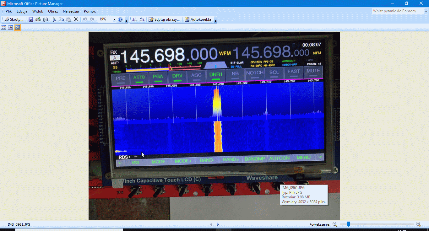

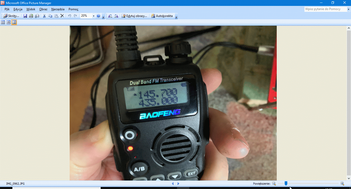

Krzysztof, teraz coś dla Ciebie.
İmage , İmage
Analiza wykazuje różnicę 2KHz.
Czy to można w menu skorygować ?
