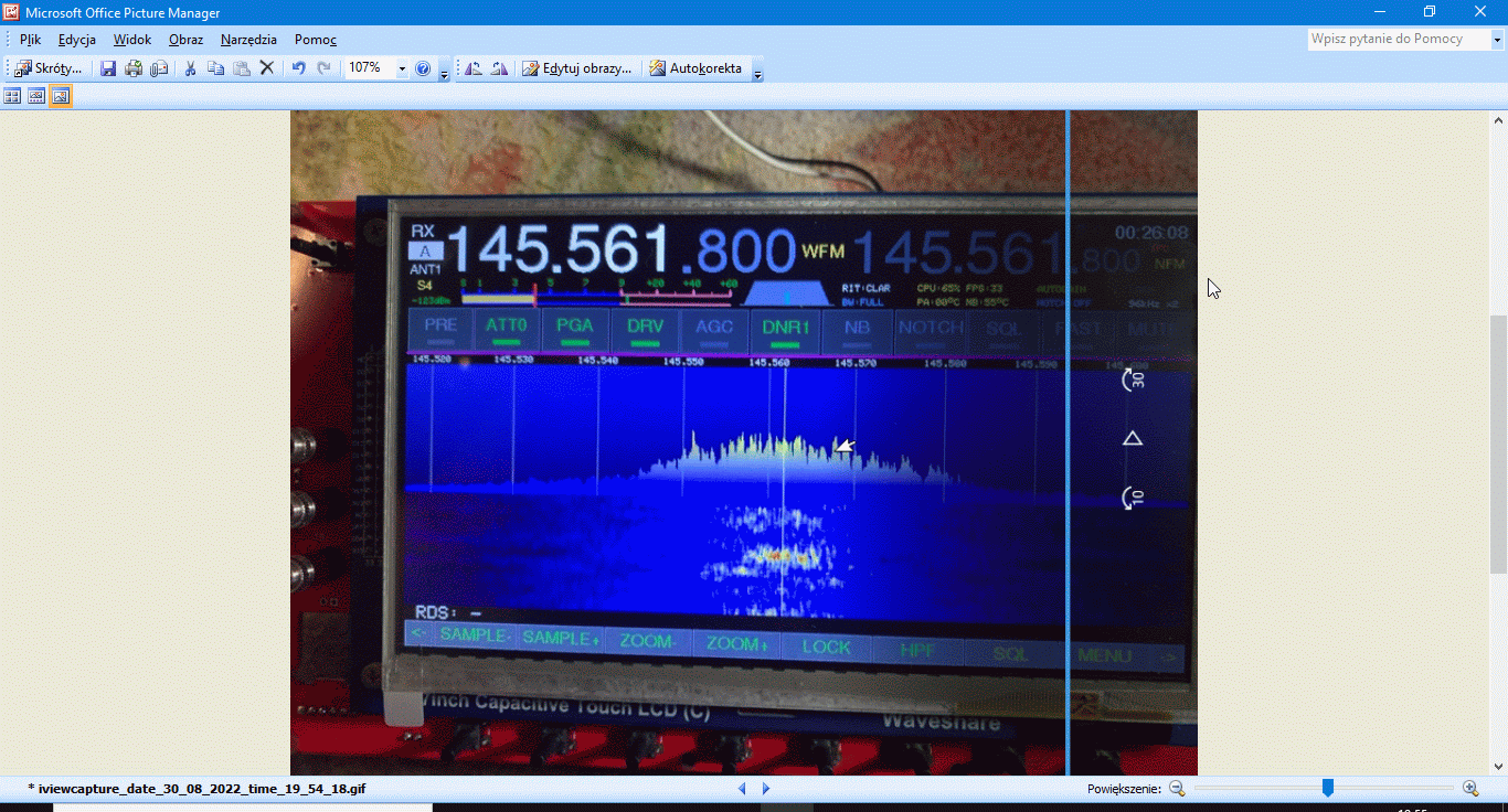

Tak,zalutowany i wypełniony po brzegi cyną.
Cały czas podejrzewam LTC2208.Napisy się zmyły przy pierwszym myciu.
Przymierzam się do pomiaru prądu. Ciągle mam coś ważniejszego do zrobienia.
Trochę cierpliwości.
Prądów na 3.3V nie pomierzyłem.Jeszcze nie zdążyłem.
Dokonałem niemożliwego.Objechałem jeszcze raz LTC2208 cyną.
Obsmarowałem pastą i przejechałem po pinach rozgrzaną lutownicą.
Oto co wyszło.
Chyba jestem gdzieś za pasmem,albo odbieram drugą harmoniczną.
Pięknie odbieram TRÓJKĘ radiową.
Następny mały sukces.
Dodam tylko,że na 13.8V prąd podskoczył z 520mA do 760mA.
