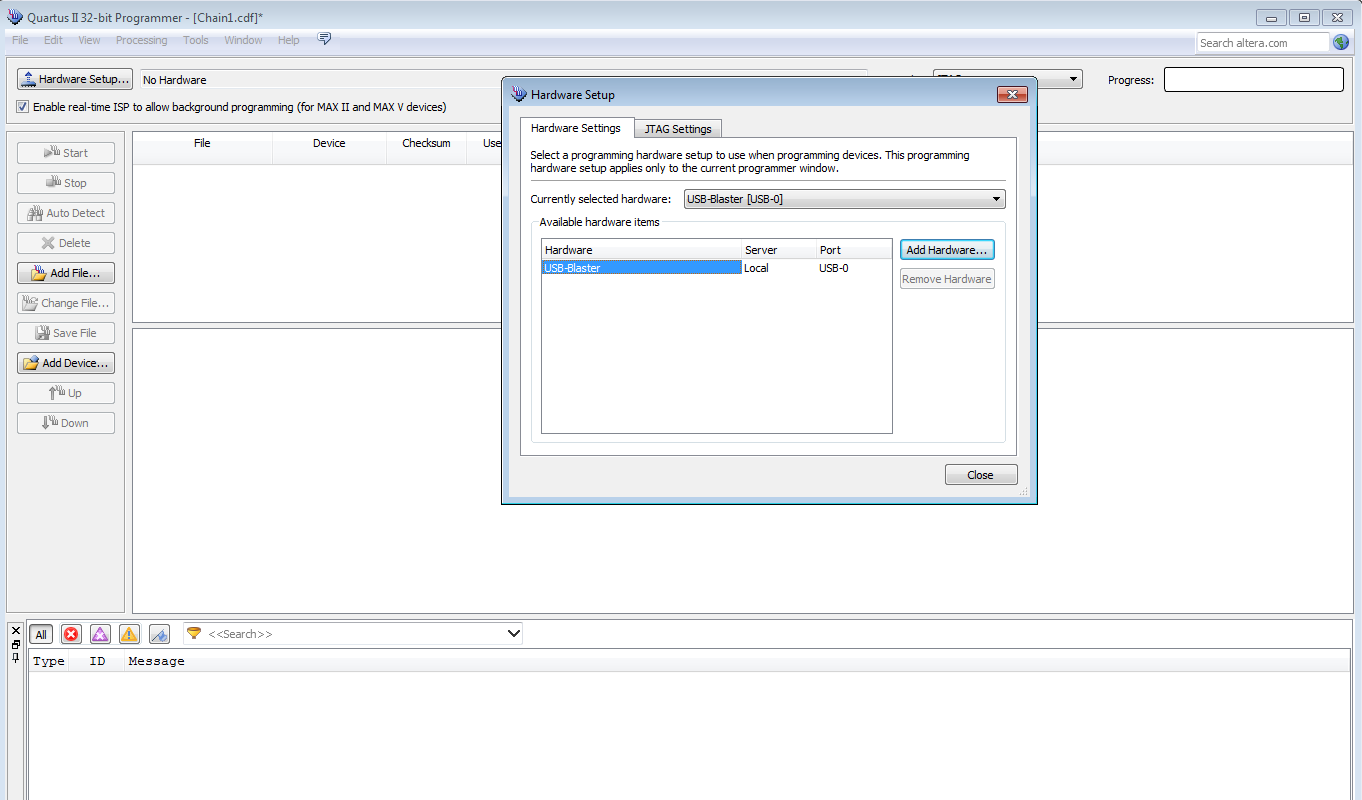

Najpierw sprawdź, czy Quartus widzi USBBlaster'a.
Naciśnij "Hardware setup"...
Powinien się pojawić na liście - zaznacz i naciśnij na niego dwa razy.
Powinien się pojawić w "Currently selected hardware" powyżej okienka.

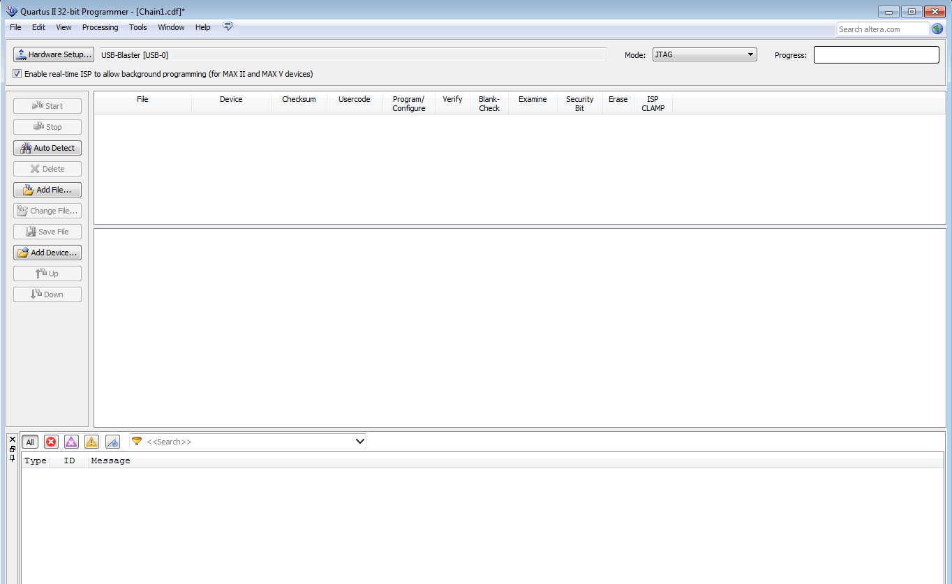

Jeśli jest, dajesz "Close".

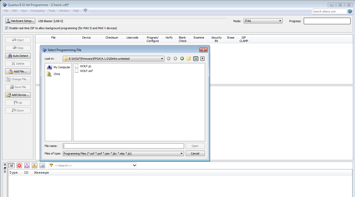

W głównym oknie Quartus'a dajesz "Add file" i wybierasz plik z paczką - u mnie wolf.jic...

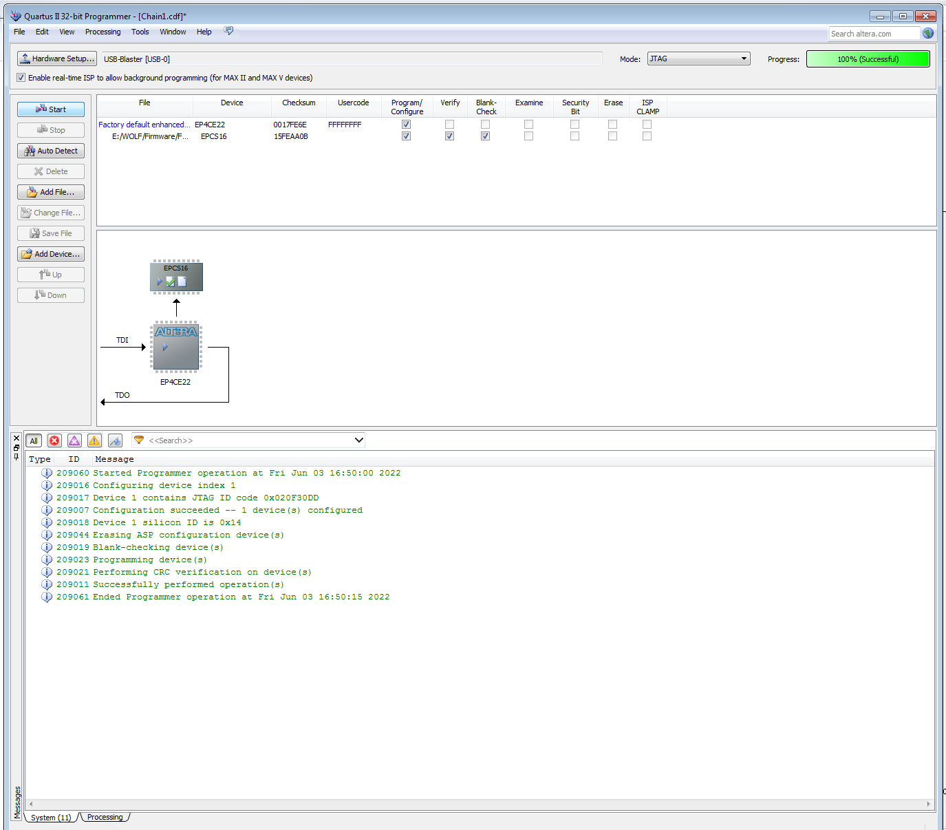

Pojawia Ci się coś takiego jak na obrazku poniżej:
Aby skrócić - na obrazku powyżej pozaznaczane są już "checkbox-y"...
Jak je pozaznaczasz - dajesz "Start" i trzymasz kciuki...
W oknie na dole Quarts'a na obrazku powyżej widzisz efekt.
Jak jest OK, masz wszystko na zielono.
Jeśli są jakieś problemy, będziesz miał komunikaty na żółto albo na czerwono.
