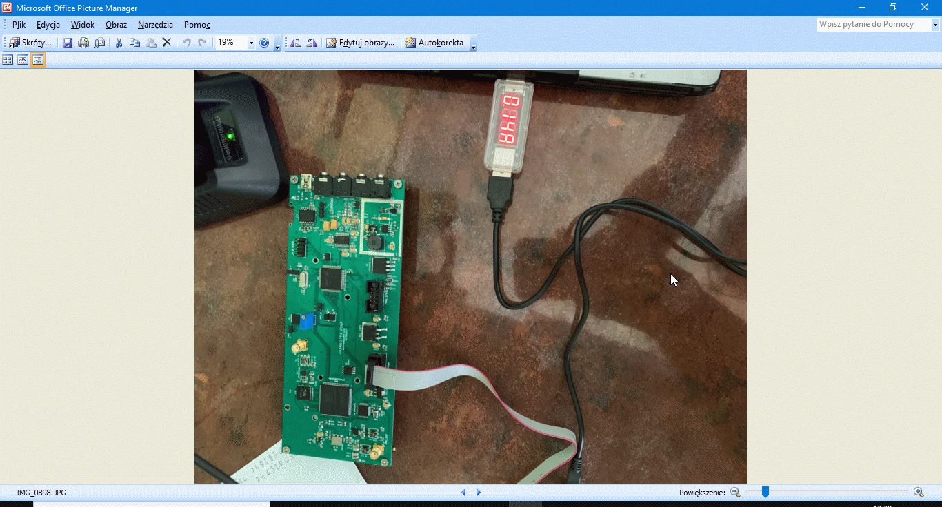

Krzysiek,wcześniej opisałem jak ja programuję STM-a.(oj potrzeba jeszcze 3V3 zasillanie)

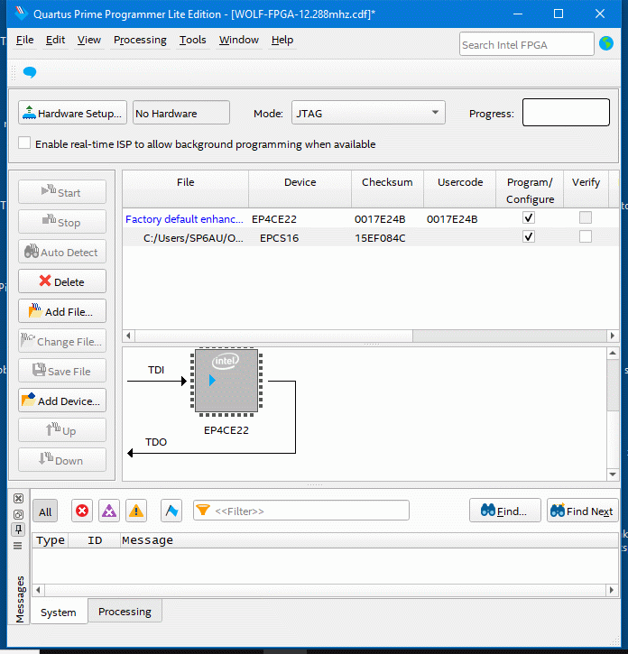

Teraz potrzebuję porady co wybrać i co zaznaczyć do zaprogramowania FPGA przez złącze JTAG_FPGA.
to już mam
İmage , İmage
A dalej ?
Czy ten Quartus Prime 21.1 jest odpowiedni ?
