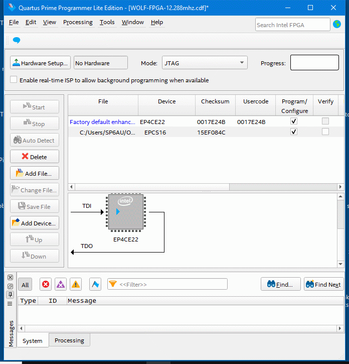

Witek nie jestem znawcą stm-a,ale:
PCB z STM-em jest połączone poprzez ST-LINK V2 z Win10 i jest zasilane do programowania napięciem 3V3.
Podając napięcie z wolf-a żenimy się z napięciem win10.Potrzebne nam to jest.Chyba nie.Zasilając z wolf-a zasilamy cały Stm.
Potrzebne,chyba nie.Tak ja podchodzę i mam bez kłopotów zaprogramowany.Czy to dobry sposób,dla mnie tak.
Do programowania STM-a wykorzystuje się tylko kilka pinów niezbędnych (4piny sterujące i 2 piny zasilające).Reszta pinów może sobie wisieć w powietrzu.
Dodam,że po wgraniu wsadu z serii 4.xx po 18minutach pojawia się na ekranie widok pasma 7MHz i znika po paru sekundach.
Na ekranie jest widok różowego prążkowania.Ale to jest chyba efekt braku altery.Może dziś dostanę jakiejś " weny twórczej"
i przylutuję Alterę.
Opisywałem jak ja programuję STM-a , to wykonałem cały proces programowania.Teraz dopiero dojrzałem,że
zrobiłem cały cykl bez zworki BOOT0.Czy to jest możliwe ? W Monku też jest STM i nic nie zwieram a wsady wchodzą.Chyba tak ma byc.
Teraz ja potrzebuję wsparcia.Proszę, co dalej wybrać
