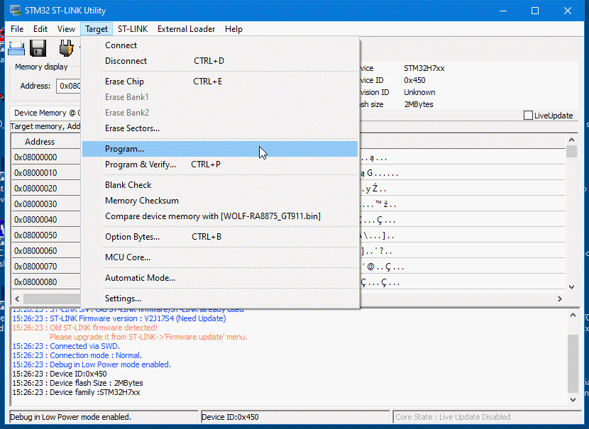

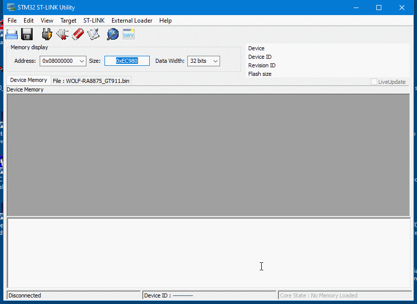

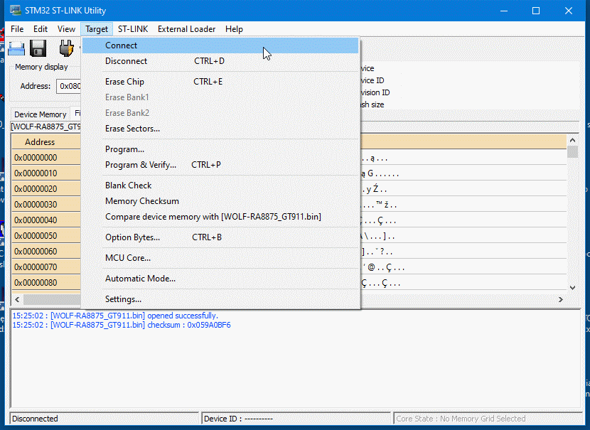

Robię tak:

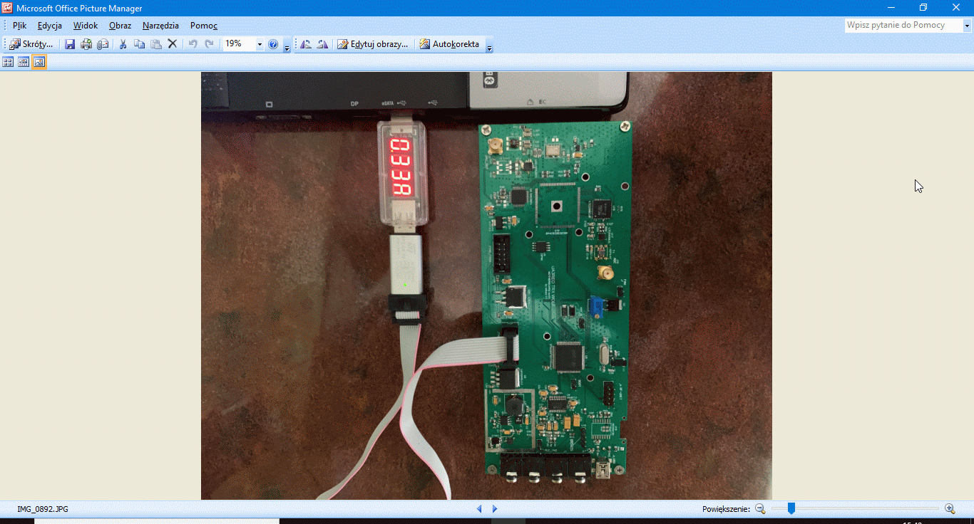

1.Podłączam do komputera.(przy okazji czytam prąd =330mA WIN10)
2.Uruchamiam program

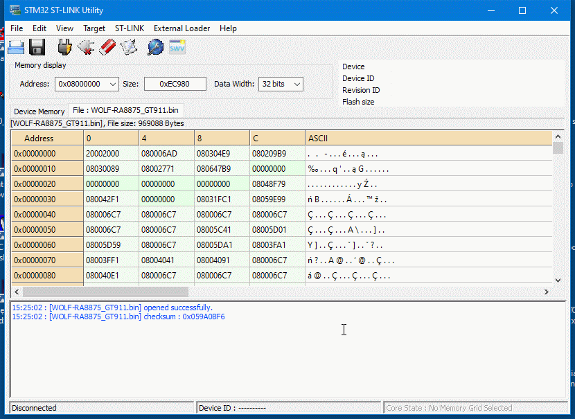

3.Wczytuję wsad (3.50)

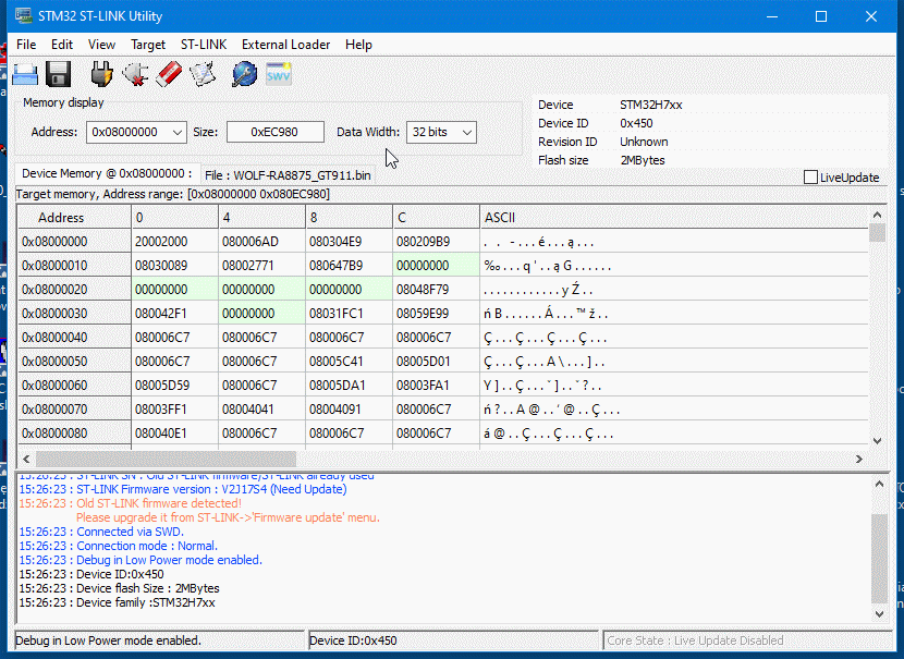

4.Klikam Target Connect

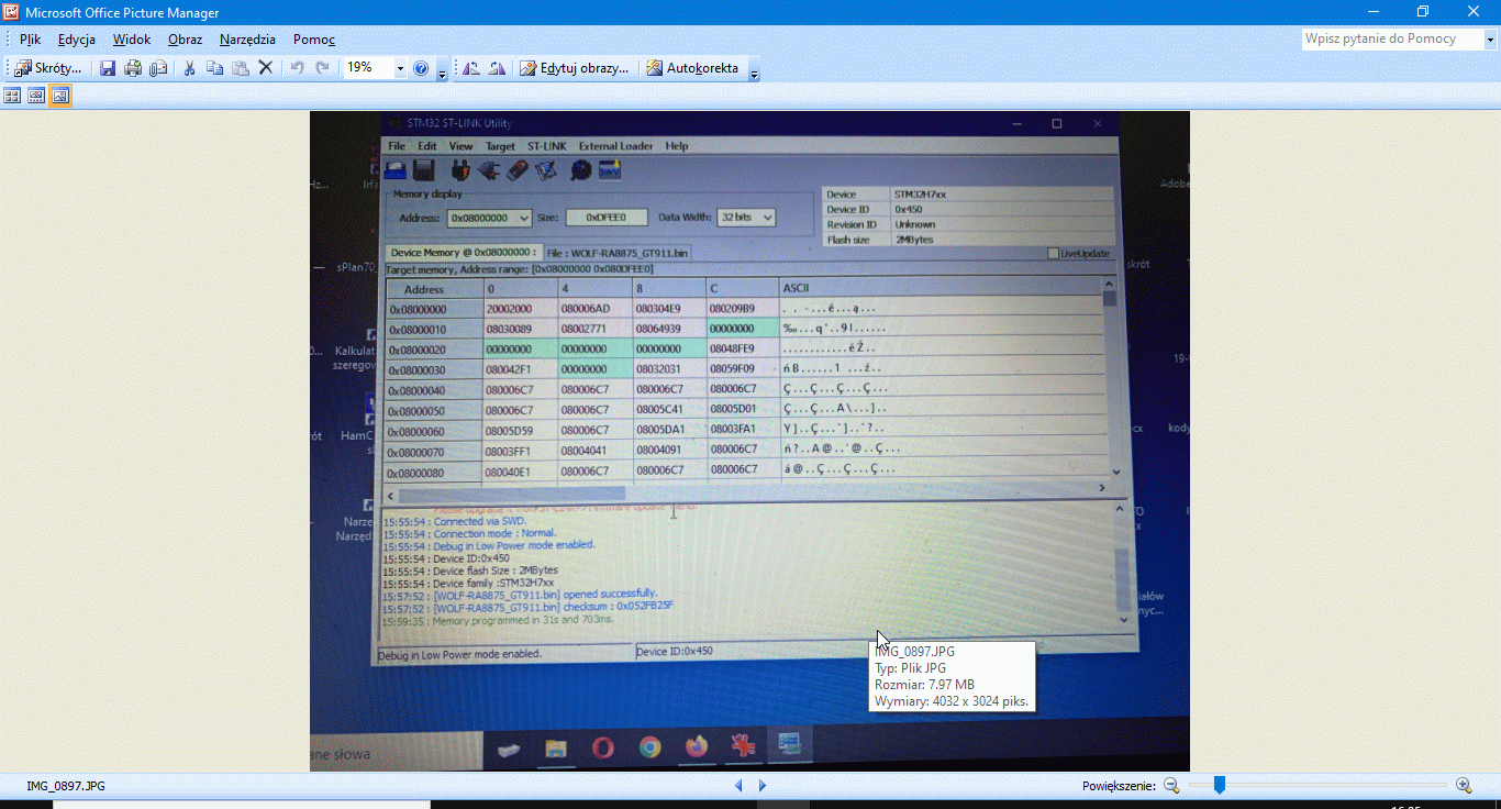

5.W prawym górnym rogu pojawiają się dane procesora (komp widzi STM-a)

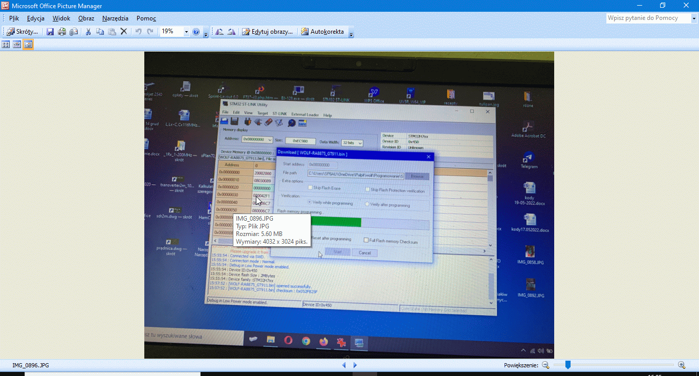

6.Klikam Target Program i następuje wczytanie wsadu.
7.Leci wsad do stm
8.Wleciał
Specjalnie Witek dla Ciebie powtórzyłem procedurę programowania.
