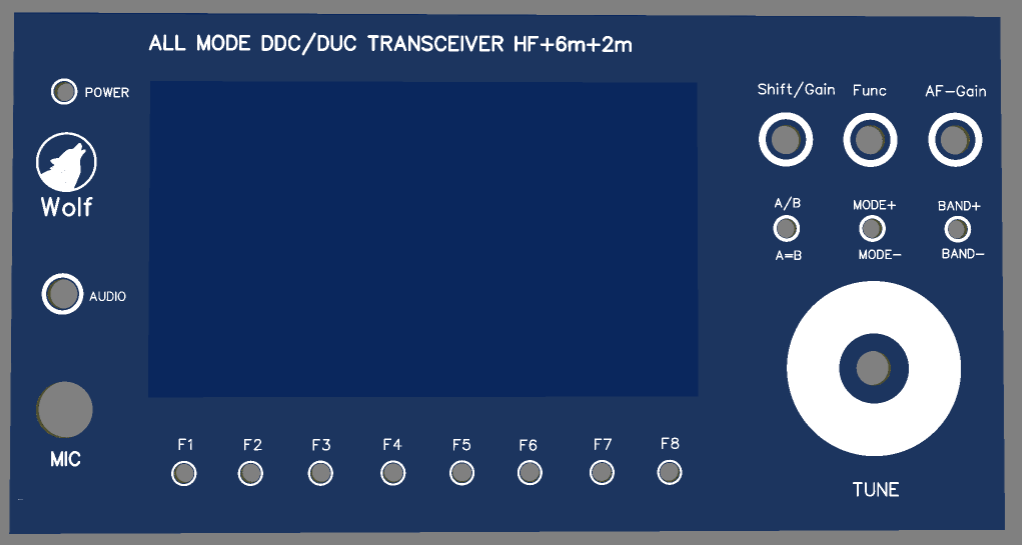

Dobrze. Wink
Widzę postępy... Smile
Ważne, aby połączenie taśmą pomiędzy Front-panel i Motherboard wyszło OK.
Nie powiem z pamięci, ale taśma powinna być typu B, styki z jednej strony...
Jak wrócę do domu to sprawdzę i ewentualnie wyedytuję...
EDIT:
Taśma FPC ma być typu A - styki z jednej strony.
Gniazda wszystkie masz zdublowane na panelu przednim lub na pinach...
Te na płycie tak naprawdę są do testów tylko przydatne i można by było na nie kasy nie tracić.
Okazuje się to wszystko po fakcie, jak zaczynasz składać "pudełko"...
W tak zwanym międzyczasie narysowało się... :
