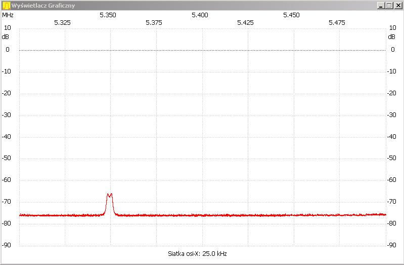

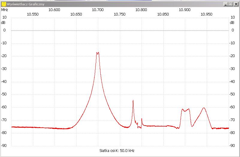

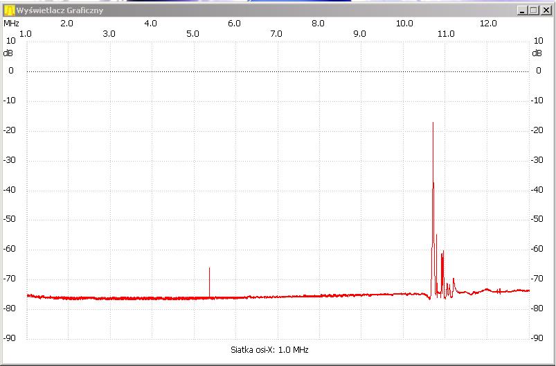

Pod ręką znalazłem filtr kwarcowy p.cz. 10,7MHz. Dopasowanie impedancyjne na rezystorach (300om) - raczej chyba nie jest właściwe, ale nie udało mi się znaleźć informacji, jak go dopasować do impedancji 50 om. Filtr wygląda jak kwarc z trzema nogami. Oznaczenia : ITC 10K6B 10.700.
Załączam trzy wykresy : Pierwszy pokazuje skan od 1 do 13MHz, drugi 5.3-5.5MHz (maksimum przy 5,3503MHz) i trzeci od 10.5 do 13MHz (maksimum przy 10,7005MHz).
