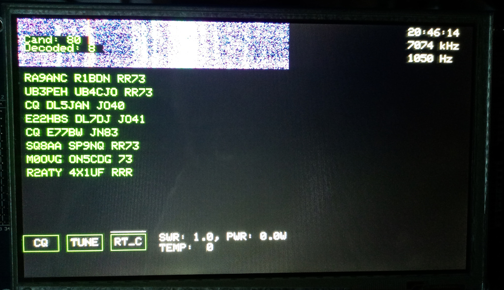

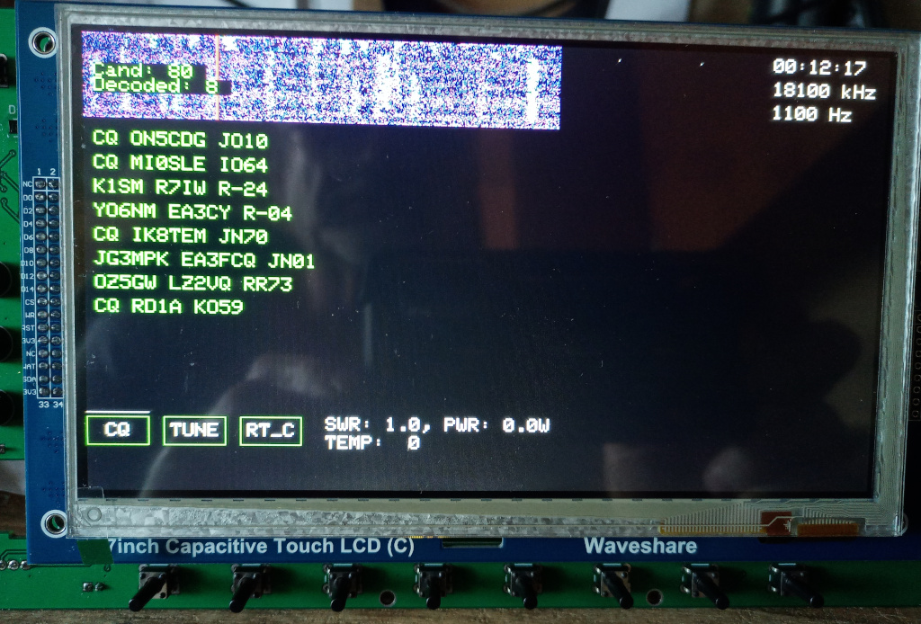

Udało się zrobić pierwsze nasłuchy na części cyfrowej.
Bez filtrów, bez tłumika, bez przedwzmacniacza.
Antena - long wire 25,6m ok. 3metry nad ziemią wykonana w ciągu 1 godziny, UNUN na rdzeniu (żółty/biały) z zasilacza komputerowego (serwerowego) 33x19x11 nie mierzona, nie było czasu Smile.
Coś z FT-8
I coś z SSB, niestety forum nie przyjmuje .wav, stąd .zip
.zip  rec_14Mhz.zip (Rozmiar: 805.62 KB / Pobrań: 446)
Nasłuch foniczny nagrany "na żywo" na kartę SD.
Edit:
Stacja z Serbii "wychodziła" na pełny S-metr, oprogramowanie chciało załączać tłumik -31dB... ale nie było co.
Pozdrawiam,
73! Krzysztof SP9XCC
