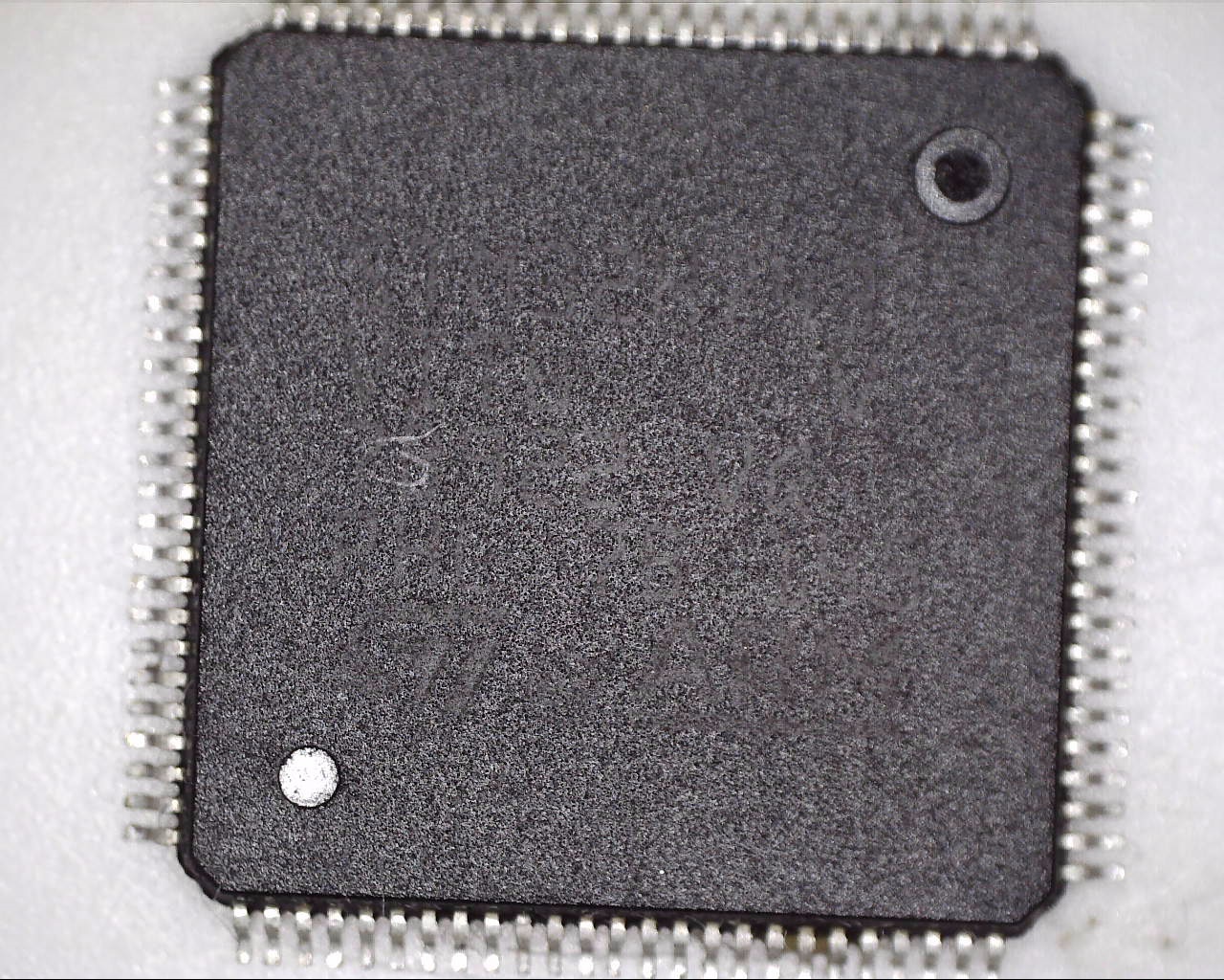

U mnie po sukcesie z panelem przednim kolej na wtopę...
Płyta główna podana pod napięcie, wszystkie napięcia wyszły OK.
Udało się polutować bez zwarć... Smile
No to poszedłem dalej - wlutowałem procesor.
Mierzę 3,3 do masy i zonk - mamy 0,00 Ohm...
Sprawdzałem pod mikroskopem 3 razy zanim się zdecydowałem go zdmuchnąć...
Po zdmuchnięciu procesora linia zasilania 3,3V wróciła do normy ok. 89,6 Ohm.
No to zacząłem oglądać ten procesor.
Po wytarciu obudowy z resztek topnika okazało się, że na obudowie nie ma żadnych oznaczeń.
Zniknęły, a były...
Tak więc, po ST1S10, kolejna malowanka zaliczona Angry
Zaczynam się bać co będzie z resztą...
Tak więc będzie zastój w oczekiwaniu na nowy procesor.
W normalnych hurtowniach i sklepach nieosiągalny...
Pozostaje tylko stryjek ali... i liczenie na łut szczęścia.
