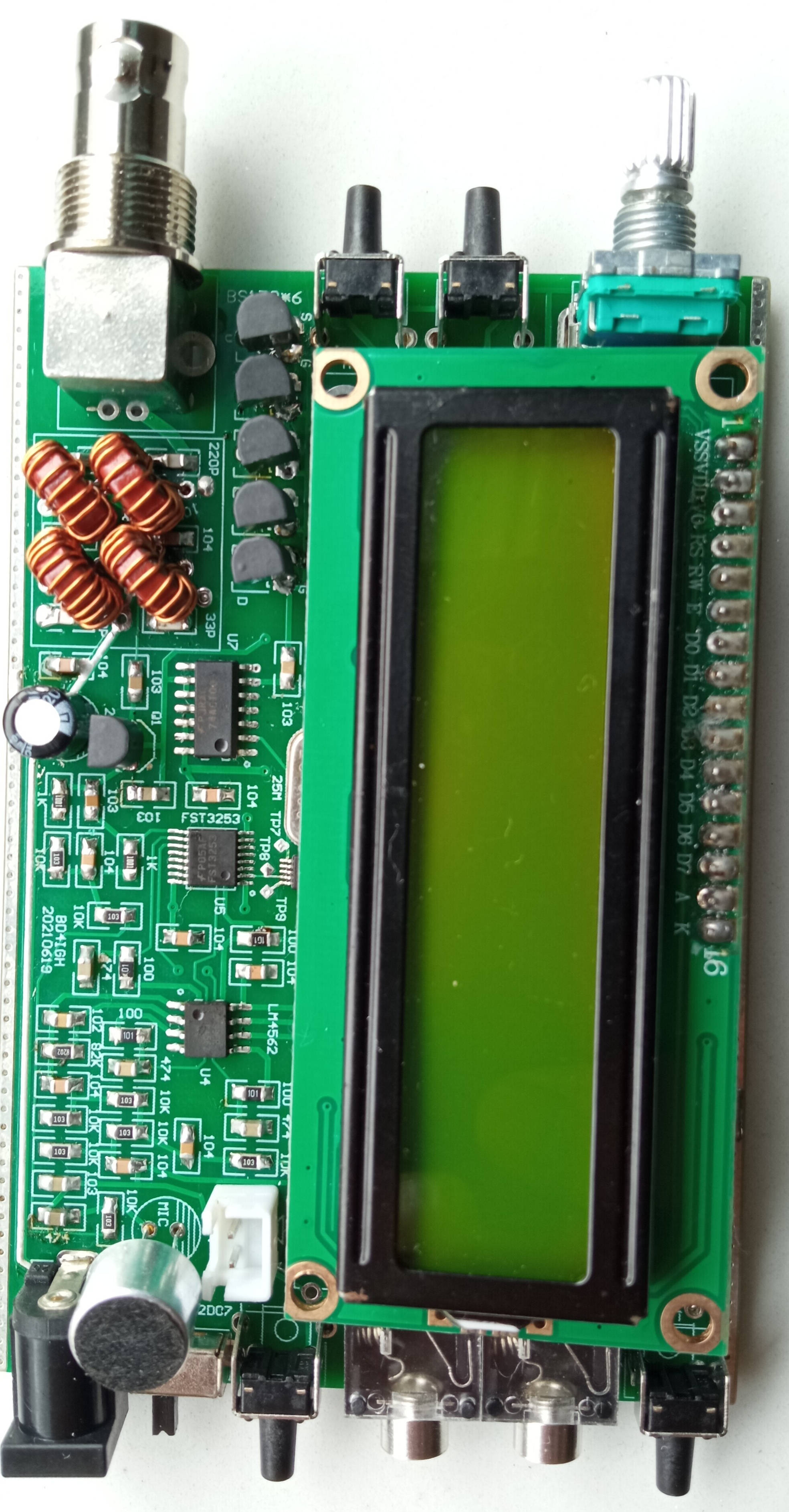

Czy któryś z kolegów składał może wersję jednopasmową 40m wg płytki BD4IGH?
Mam taką płytkę, lecz brak jest do niej schematu. Wprawdzie na forum napisali, ze jak się wlutuje tak jak są na niej opisy to chodzi bez problemu, lecz nurtuje mnie jedno pytanie.
Otóż na zdjęciu zlutowanej płytki (zdjęcie pochodzi z forum ucx):
widać 4 rdzenie w jednakowym kolorze. Z opisu wynika, że mają być 3 szt T37-6 i 1 sztuka T37-2.
No i już mi się coś w tym miejscu nie zgadza, bo wg kalkulatora miniRing T37-6 powinien mieć kolor żółty, a T37-2 czerwony. Na pewno jest to inny filtr niż w opracowaniu DL2MAN, ale jeśli rdzeń napędzający klasę E ma mieć 16 zwojów to wg kalkulatora ma ok. 1uH indukcyjności, gdy tymczasem w rozwiązaniu DL2MAN na rdzeniu FT37-43 jest to ok. 40uH, a więc zdecydowanie więcej. No, chyba że w tym rozwiązaniu to nie jest klasa E...
Być może coś przeoczyłem, ale jeśli ktoś już przerobił ten temat to byłbym wdzięczny za podzielenie się ta informacją.
