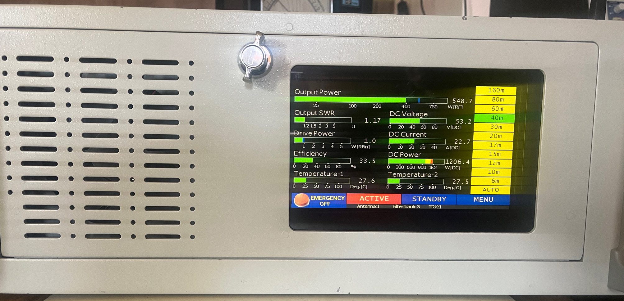

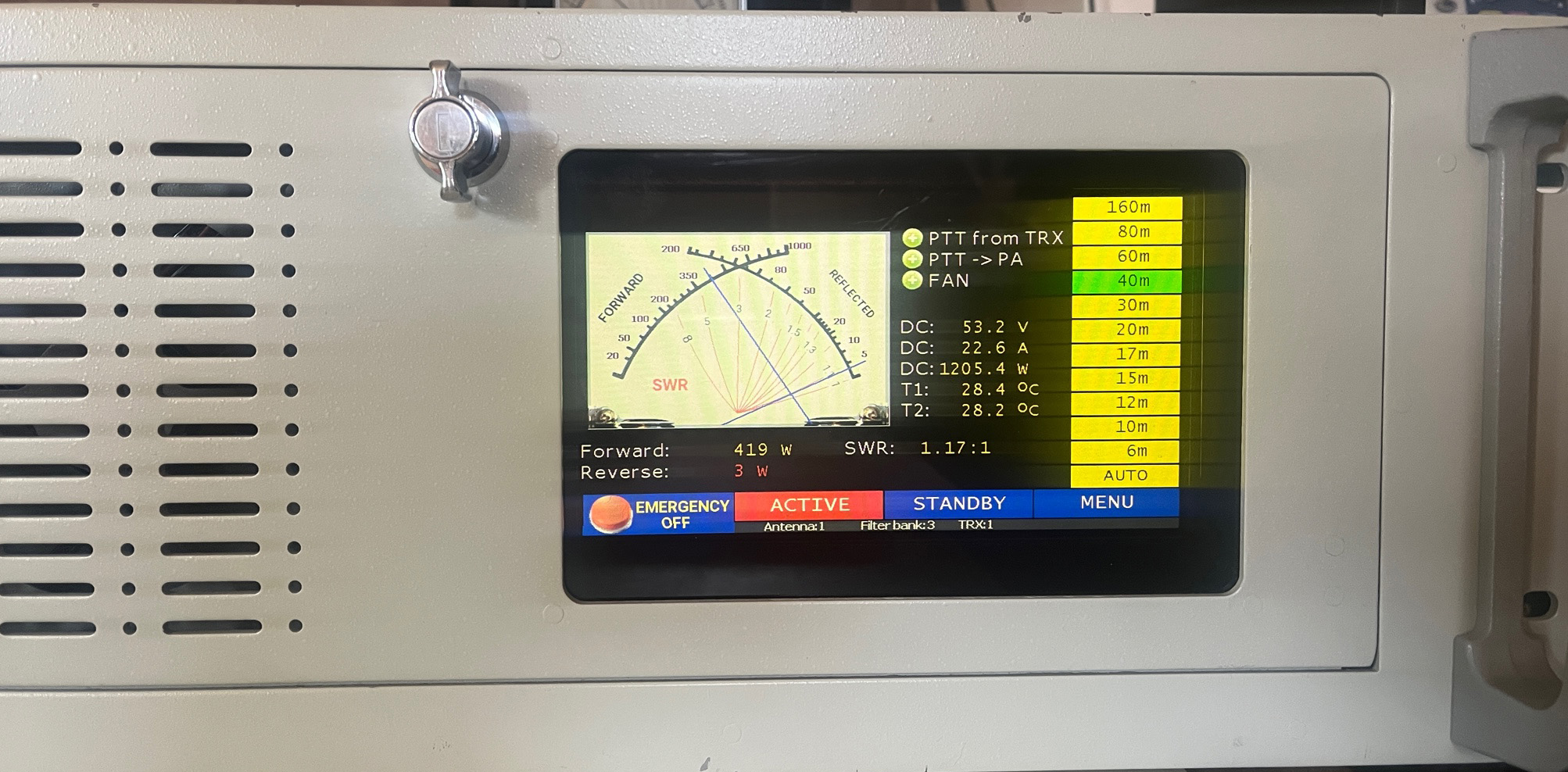

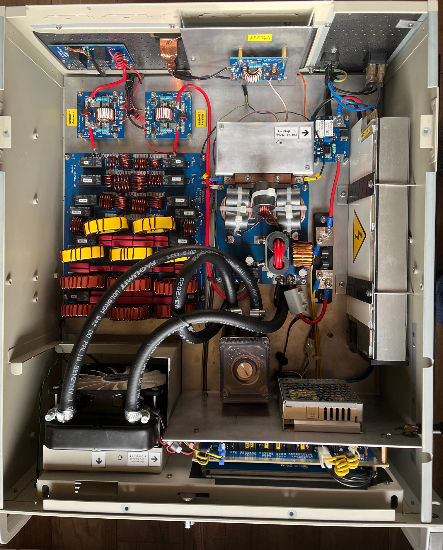

Po 2 latach przerwy wróciłem do projektu PA wg. DJ0ABR. Udało mi się ukończyć wzmacniacz. Moja wersja działa na jednym tranzystorze BLF188 i ma ograniczoną moc wyjściową do ok 750W.
İmage İmage İmage İmage
