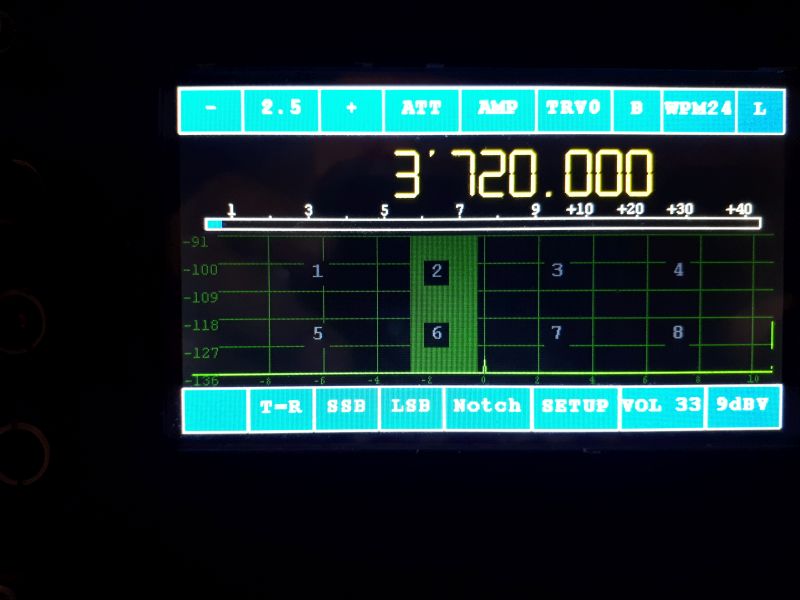

Drogi kolego Gyula.
Jak zapewnie wiesz wszystko z czasem się wypala. Jedne konstrukcje zastępują inne. Jest to normalna ewolucja techniczna. Chciałbym abyś dokończył Husarka DSP. Proponowałem wcześniej pomoc w zdobyciu ADU1201 a teraz jestem gotów pomóc w PCF8574A. Jednak myślę, że jeśli masz ten układ firmy NXP to może być dobry. Proponuję abyś na kawałku uniwersalnej płytki zmontował układ z PCF + bss138 + diody świecące. Układ w którym można przełączać adresy PCFa , wpiął go w magistralę I2C i zobaczył stany na wyjściu dla każdego z układów. Pomoże to bardzo. Kupiłem Yaesu FTdx10, ale używam Husarka, który ma lepsze spektrum.
Tadeuszu.
Trzeba mocno do obudowy przykręcić płytkę z Si570, oraz płytkę radiową. Discovery musi być odizolowane i połączone tylko z masą płytki oplotem kabla wetkniętego do wejścia Jack. Załączam fotkę jak u mnie wygląda ekran.
Pozdrawiam koledzy i życzę pomyślności w Nowym Roku.
