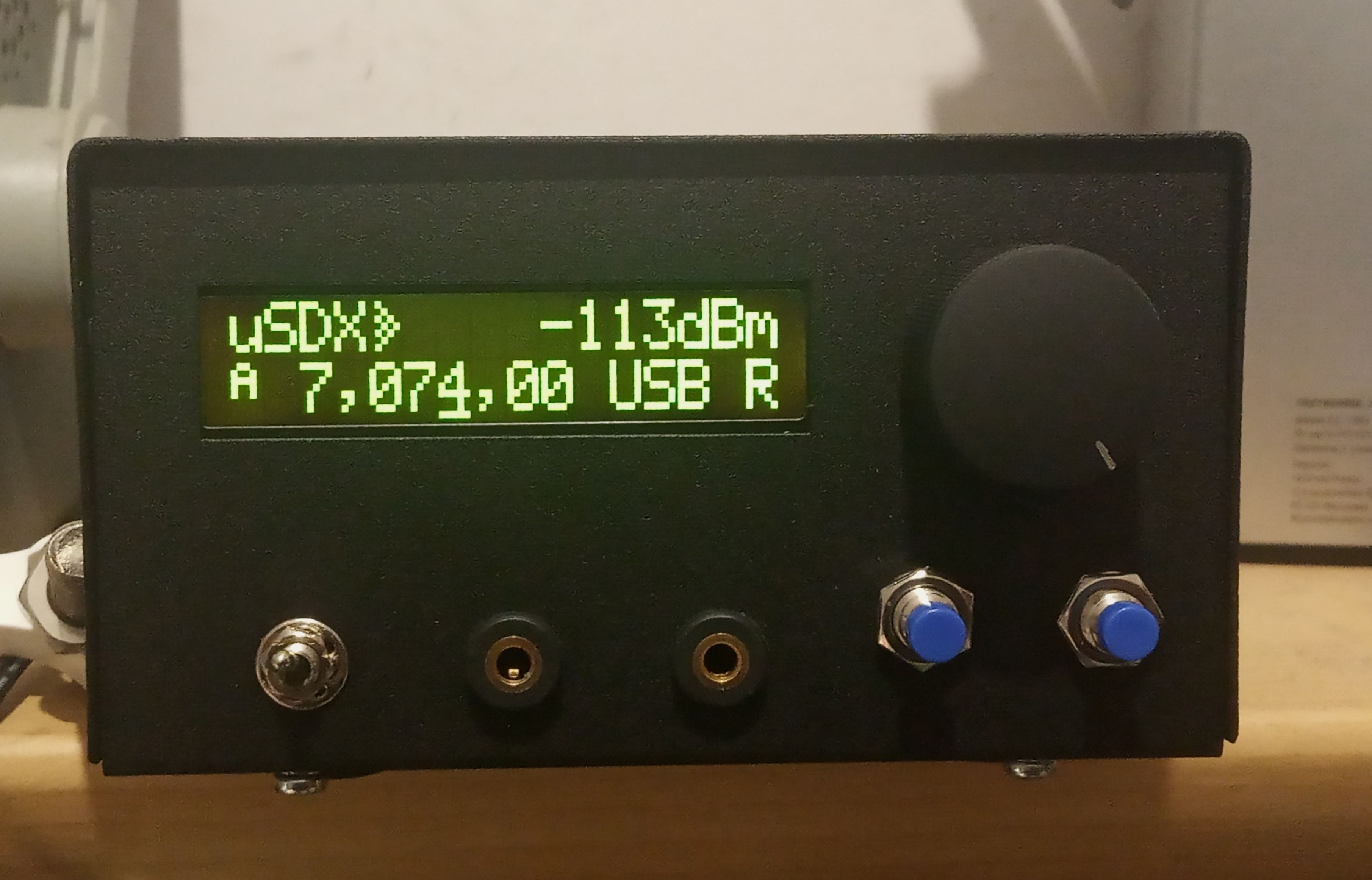

Wyjaśnienie braku sprawności jest akurat proste. By ją uzyskać należy zestroić układ rozciągając /ściskając zwoje cewek. Nie da się uzyskać sprawności około 90% w szerszym zakresie i często jest tak że tylko mamy ją na wycinku pasma. W załączniku radio mego syna. Niektórzy pewnie projekt obudowy poznają, wyświetlacz należy jeszcze lekko przesunąć İmage
