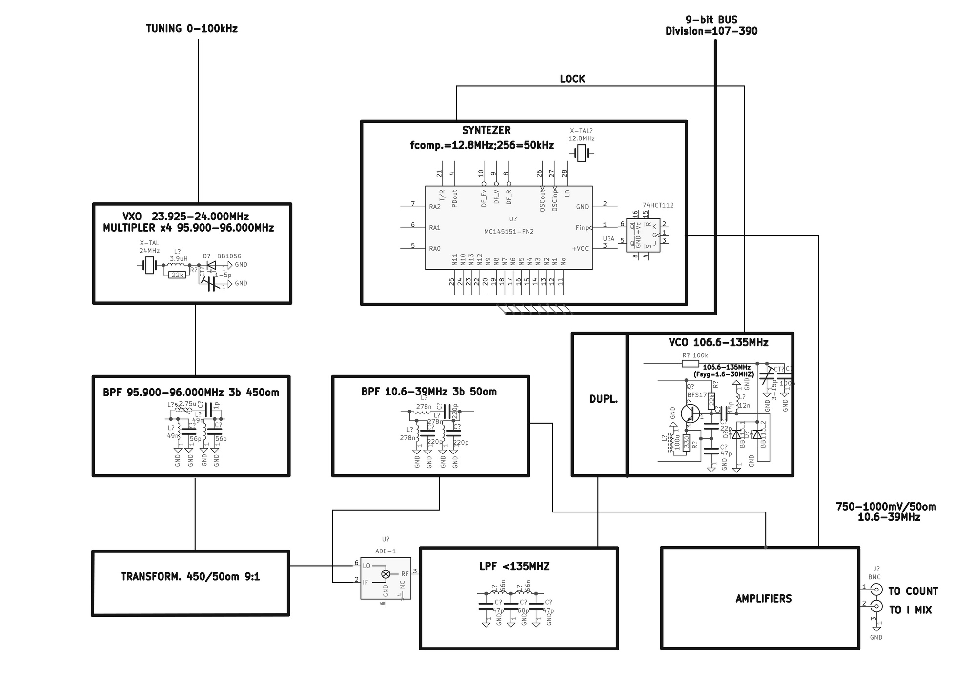

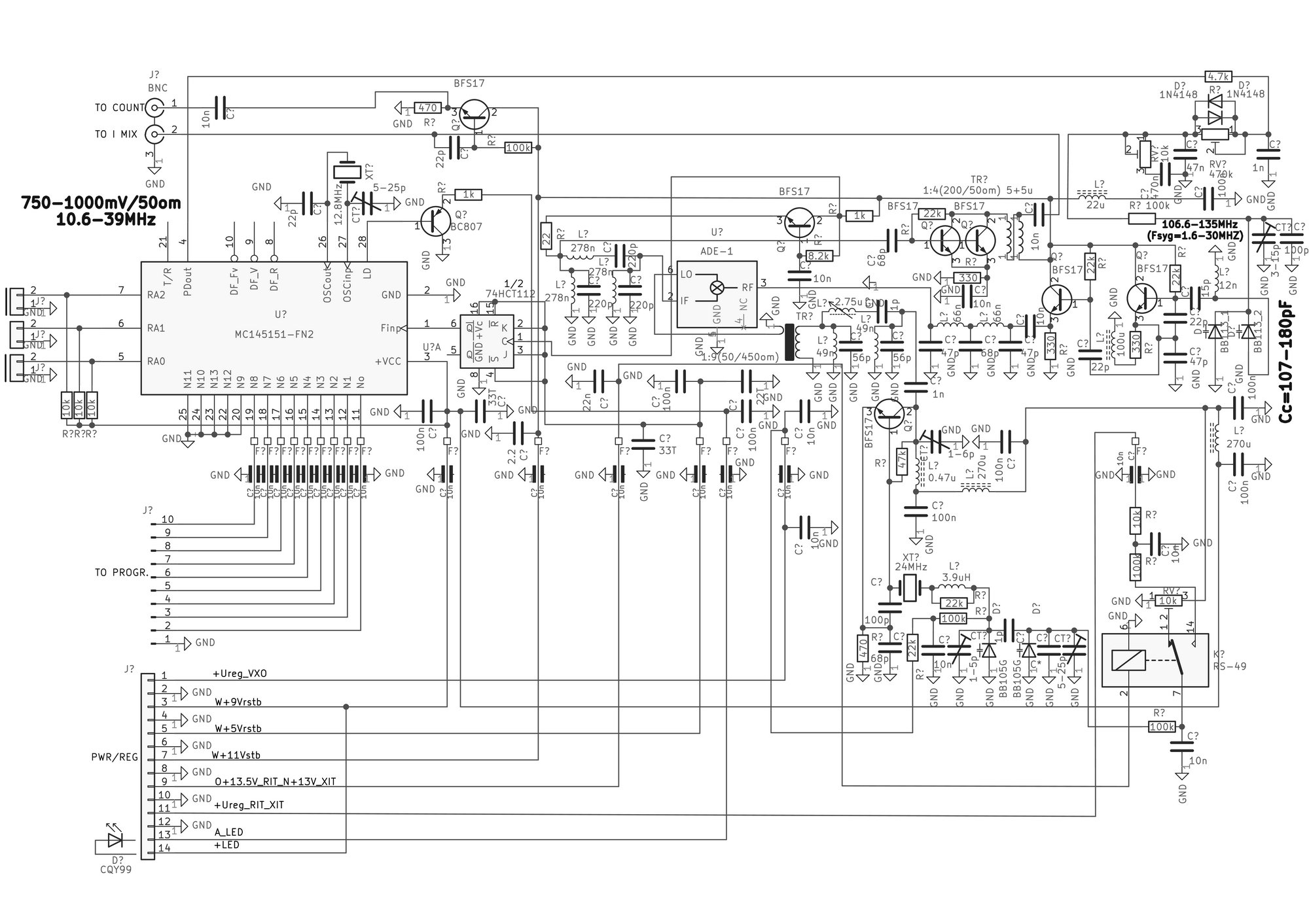

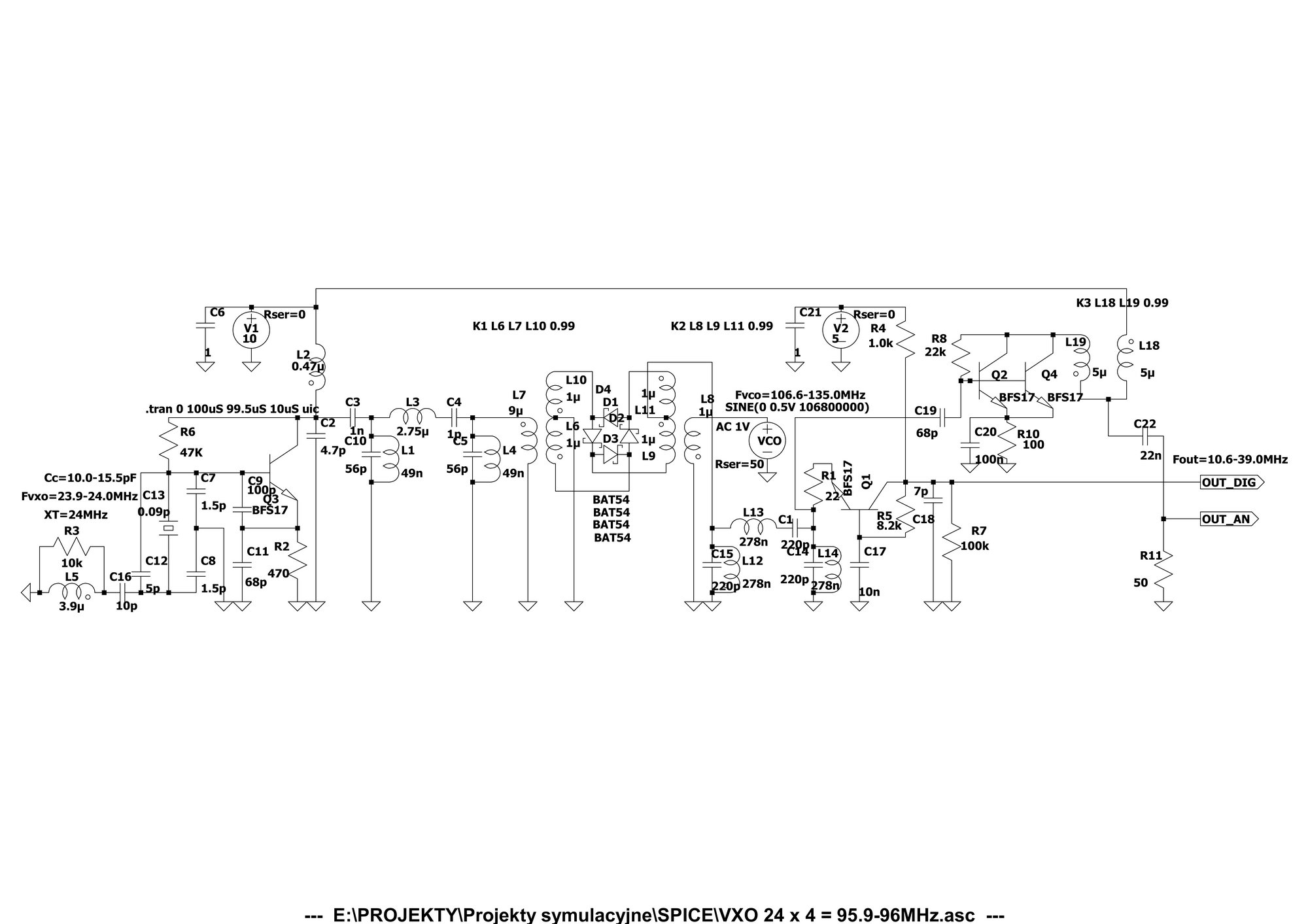

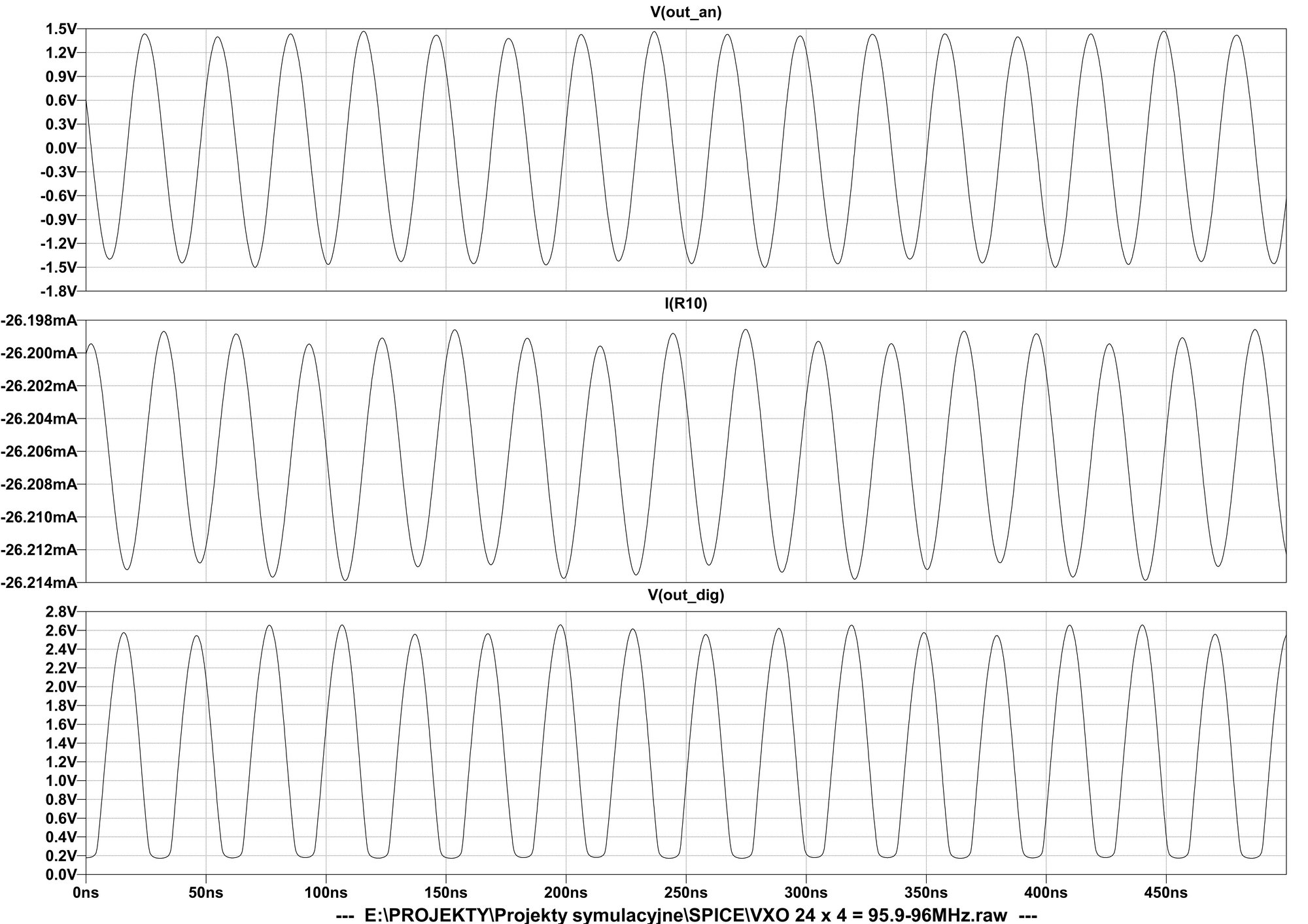

Poniżej alternatywne rozwiązanie Syntezera V2 Dziadek77.
Jest ono w zasadzie działania podobne do zastosowanego w kultowym już
TRX DRAKE TR7, ale mocno zmodyfikowane i możliwe do sterowania w pełni cyfrowego. Załączam: schemat ideowy, schemat blokowy i symulację Spice.
Układ VXO był zmontowany i stabilność jego w całym zakresie jest zbliżona do stabilności zastosowanego kwarcu.
