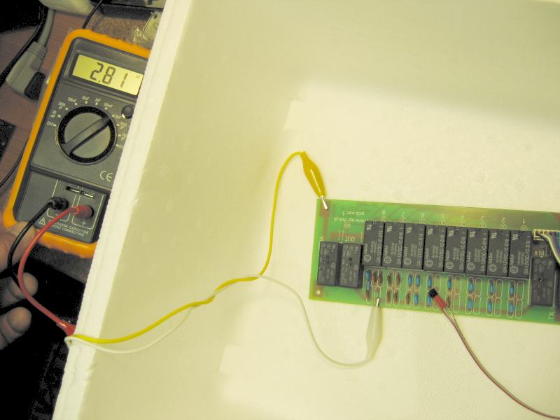

Kilkanaście postów wyżej przedstawiłem wyniki pomiarów i badań dla doboru typu przekaźników dla zdalnej HMG-ATU, zaś poniżej efekty eksperymentów z płytkami sieci kondensatorów (C-net), wykonanymi dla prototypów easyATU.

4. Przeprowadzono pomiary stabilności pojemności w zależności od temperatury. Mierzono pojemność sumaryczną całego układu (wszystkie przekaźniki włączone) umieszczonego w "komorze termicznej" wykonanej z typowego pojemnika styropianowego (dostępne w marketach), tak jak to przedstawił W7ZOI w swojej EMRFD (str. 7.42), opisując metody pomiaru i kompensacji dryftu termicznego generatorów VFO Smile
(jako źródło ciepła , zamiast żarówek, użyłem... suszarki do włosów Wink ).
Otrzymano następujące wyniki:

Widać doskonałą stabilność kondensatorów mikowych oraz niepokojąco duże zmiany w przypadku kondensatorów ceramicznych: ok. 6 % przy 30 stopniowym wzroście temperatury. Czy to jest istotne w zastosowaniu dla ATU? Teoretycznie, w tunerze automatycznym, układ zauważy zmianę pojemności C-net jako odstrojenie anteny i algorytm po prostu "dociągnie", zapamiętując nową nastawę w EEROM Undecided
Ale należy brać pod uwagę, że zdalna ATU będzie w polskich warunkach narażona na temperatury od -20 do nawet +80 st. Celsjusza (i więcej! przy ew. niekorzystnym umiejscowieniu gdzieś na maszcie w pełnym słońcu..)
