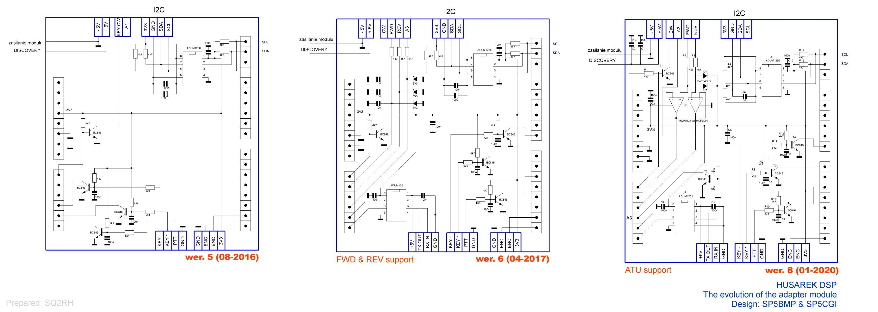

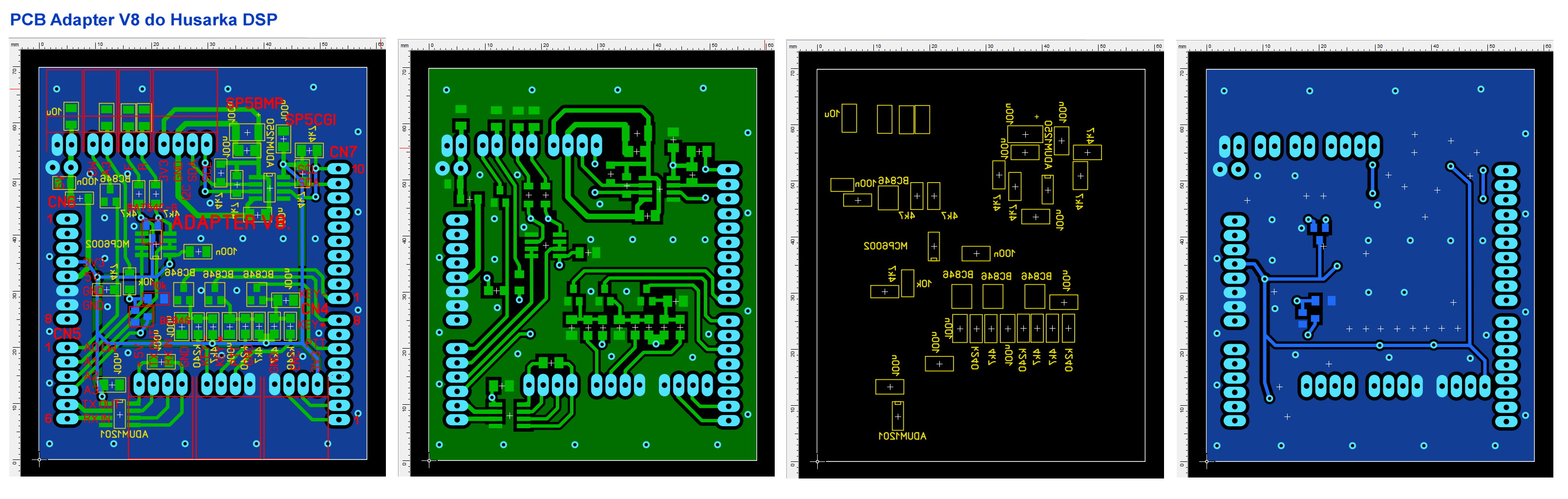

Marcin,
jako uzupełnienie do wypowiedzi Janusza SP5BMP, przedstawiam ewolucję modułu adaptera w Husarku DSP od v5 do v8. Projekt płytki PCB v8 widziałem tutaj na forum, ale nie wiem czy ktoś je rozprowadzał, ja zakończyłem mojego Husarka DSP z adapterem w wersji 6 z (DW_Radio) i z powodzeniem pracuję na nim od czerwca 2019. Moc do wyboru 5W i 18W, nie mam sterowania ATU, ale za to mam dobre anteny i jakoś sobie radzę bez ATU.
73 Roman SQ2RH
