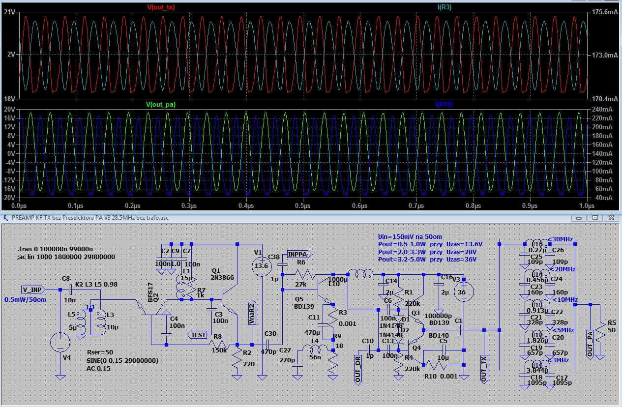

Tak, niestety, trzeba kupować na Allegro te z lamusa BD139/140-16, puki ludziska jeszcze je mają. Moje analizy tego PA są oparte wyłącznie o symulacje w Spice. Myślę że to "pójdzie" do 30MHz, bo fa tych "prawdziwych" tranzystorów jest min. 150MHz. Pasmo przenoszenia w układzie WE jest wielokrotnie mniejsze niż w komplementarnych wtórnikach emiterowych i stąd problemy z uzyskaniem tych paru watów na 30MHz.
Inna rzecz że sprawność energetyczna całego układu W.M. będzie w całym pasmie KF 25-50%.
Uwaga: W podanym schemacie Spice elementy R3,C11 i R10,C5 wprowadzone tylko celem dokonania pomiaru prądu w symulacji. W realizacji PCB i montażu należy je pominąć.
