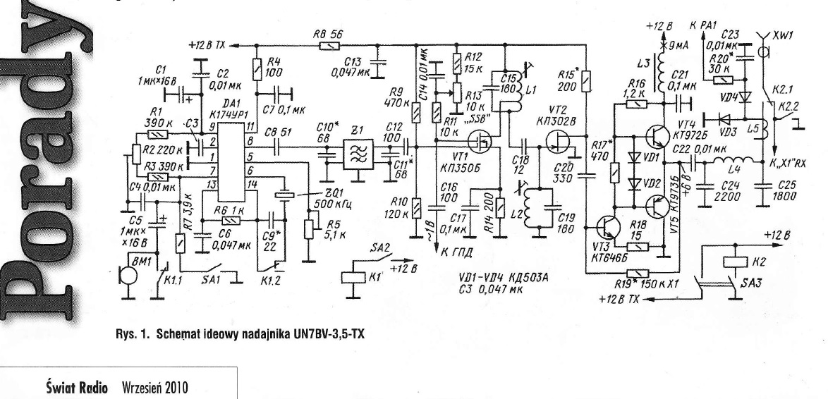

Stopień mocy na wtórniku emiterowym był proponowany przez UN7BV, też testowałem na BD139/BD140 (tą część stopnia mocy ze schematu) ale moc do 1,5W i tylko dolne pasma, jak dla mnie takie rozwiązanie nie sprawdziło się. Klasyczny wzmacniacz wykonany na 2SC1971 sterował mi się tym samym sygnałem do 10W.
