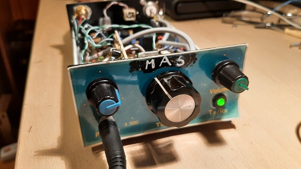

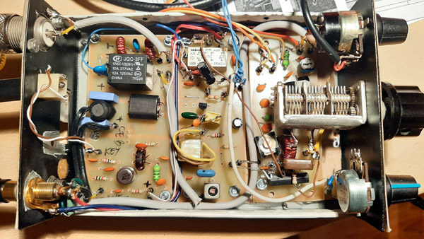

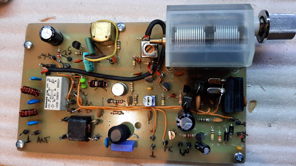

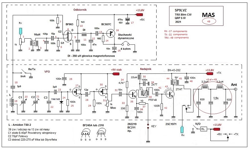

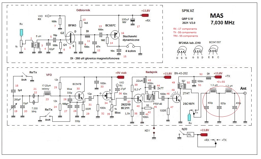

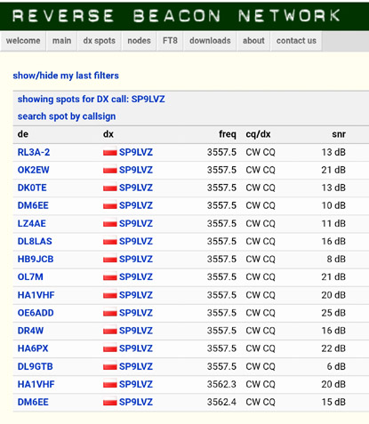

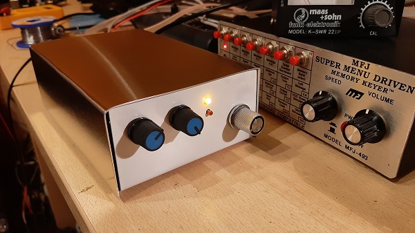

W bieżącym roku 2021 i ja pokusiłem się o udział w Minimal Art Session za namową Jerzego SP9VNM. Od połowy zeszłego roku projektowaliśmy nowe urządzenia spełniające warunki MAS na 40m i 80m, następnie odbyły się testy, uruchomienie i w końcu udział w sesji MAS. Pomimo niesprzyjających warunków atmosferycznych (całe popołudnie i wieczór 13 maja przechodziły w mojej okolicy burze) zrealizowałem 11 QSO na 40m i 13 QSO na 80m z innymi stacjami MAS.
Zarówno w wersji 40m i 80m udało się zaprojektować proste urządzenia które dobrze spełniły swoje zadanie, nadajniki pracują z mocą 5W outp.
W zasadzie nic nowatorskiego w zakresie rozwiązań technicznych, bo trudno wymyślić kolejny rodzaj generatora czy wzmacniacza. Jednak mój dobór elementów i koncepcji zwłaszcza w zakresie RX to pewien przełom w myśleniu, że w odbiorniku musi być dużo elementów w tym układy scalone. Wcale tak nie musi być!

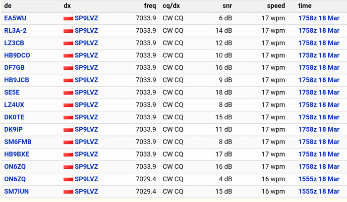

W załączeniu raporty słyszalności TX z stacji RBN (Reverse Beacon Network) w czasie testów na zakończenie montażu urządzeń.
