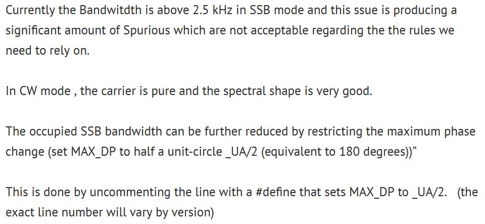

Spróbuję zastosować w mikrofonie filtr zrobiony na głowicy magnetofonowej plus kompresor. Do tej pory stosowałem wkładkę W66, która ma już kształtowanie widma m.cz. ale widać, że to jest jeszcze niewystarczające.
Z tego co już wykopałem wynika, że filtr atyaliasingowy na wejściu audio musi być ostry i pasmo ograniczone do max 2,5kHz. należy też ograniczyć maksymalne zmiany fazy do 180 stopni - ingerencja w soft.
Nigdzie natomiast nie znalazlem żadnego nagrania audio po dokonaniu powyższych poprawek.
