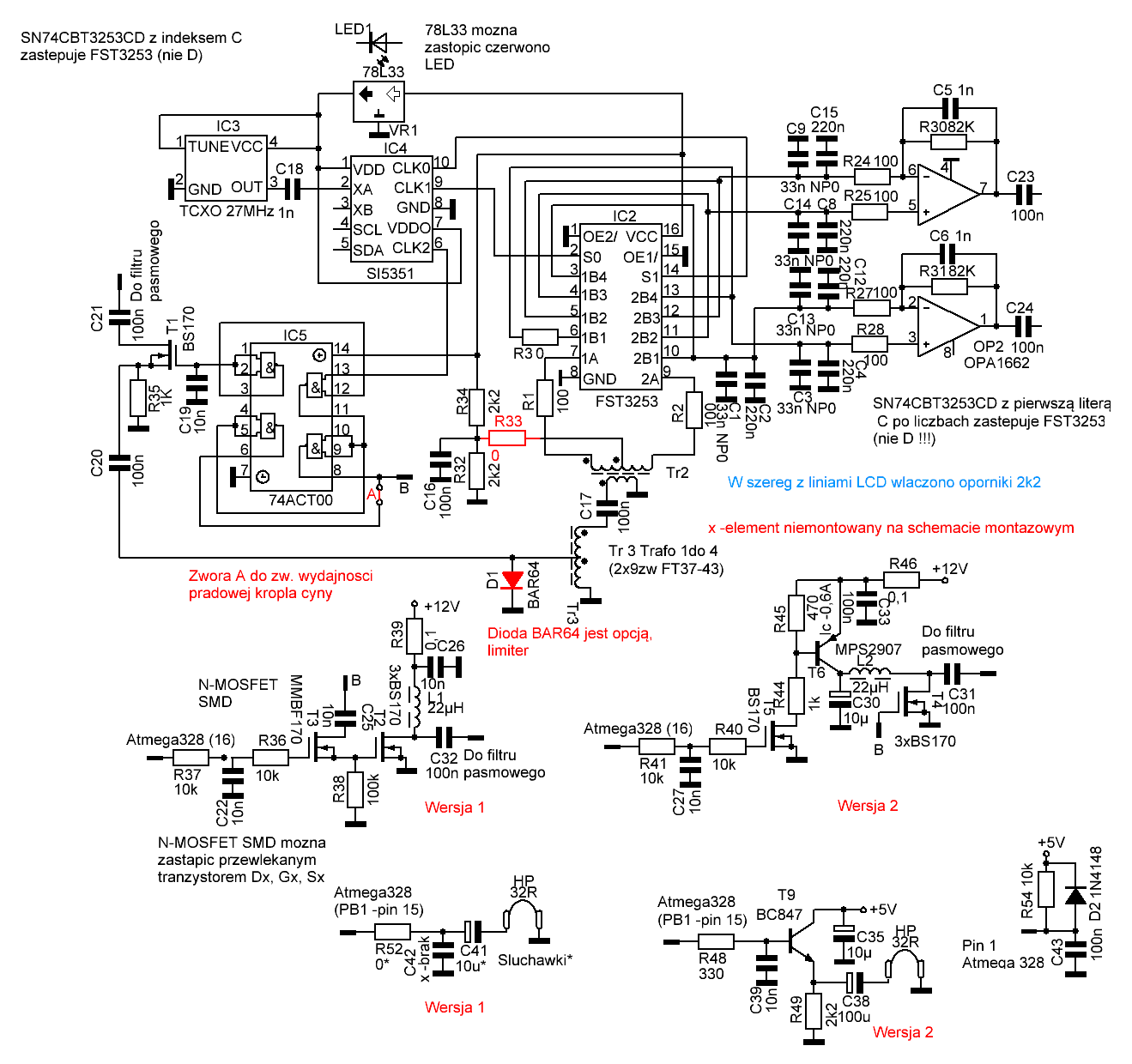

Wszystkie zmiany naniesione plus skorygowany schemat.
Stosowany przeze mnie kompresor wykorzystuje układ MAX9814 . Wystarczy nazwę scalaki wpisać na Aliexpres i wyjdą moduły
